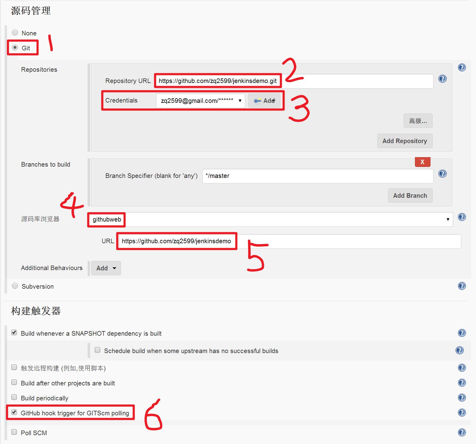

  • 接下来设置test003的配置信息,分为"源码管理设置"和"构建环境设置"两部分;
源码管理设置
这里写图片描述
  • 上图中每个红框的设置如下解释:
  1. 选择"Git";
  2. "Repository URL"输入仓库地址:https://github.com/zq2599/jenkinsdemo.git
  3. “Credentials"创建一个Credentials,Kind选择"Username with password”,Username输入GitHub账号,Password输入GitHub密码;
  4. “源码库浏览器"选择"githubweb”;
  5. "URL"输入项目主页:https://github.com/zq2599/jenkinsdemo
  6. “构建触发器"中勾选"GitHub hook trigger for GiTScm polling”;
