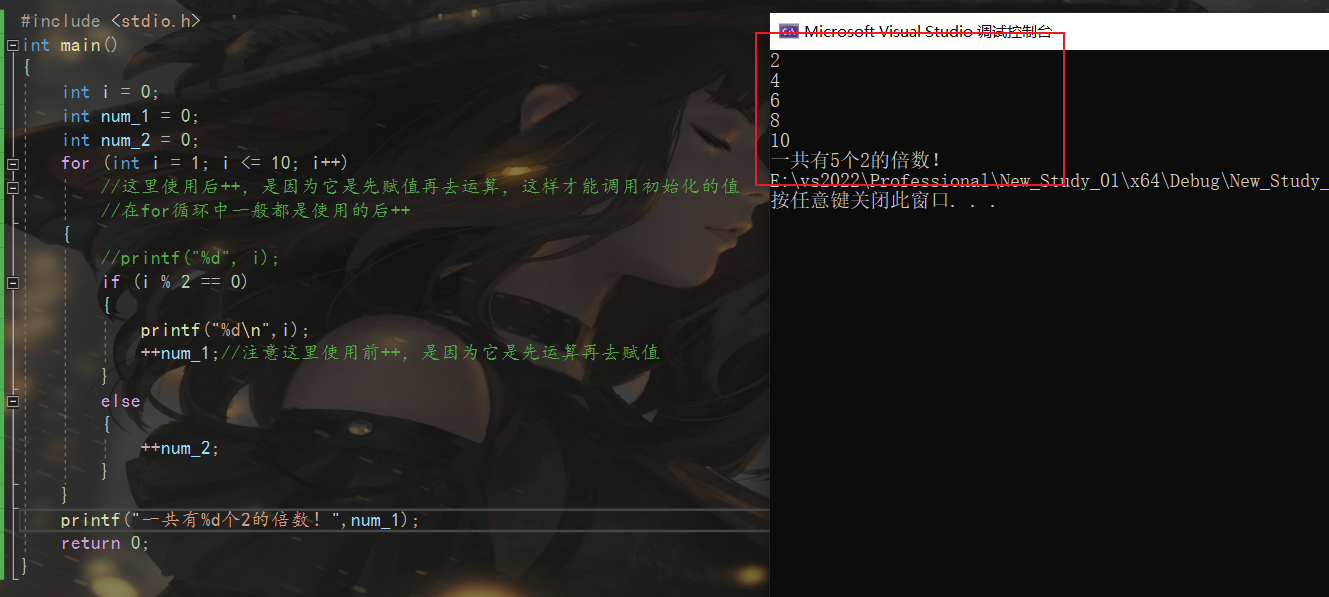

使用for循环打印1-10以内2的倍数
首先,根据题目的要求我们知道范围是1-10,需要找到2的倍数,那么也就是等同于递增变量与2是否可以整除,我们可以使用到取余操作符,作为条件。
#include <stdio.h>
int main()
	int i = 0;
	int num_1 = 0;
	int num_2 = 0;
	for (int i = 1; i <= 10; i++)
		//这里使用后++,是因为它是先赋值再去运算,这样才能调用初始化的值
		//在for循环中一般都是使用的后++
		//printf("%d", i);
		if (i % 2 == 0)
			printf("%d\n",i);
			++num_1;//注意这里使用前++,是因为它是先运算再去赋值
		else
			++num_2;
	printf("一共有%d个2的倍数!",num_1);
	return 0;
注意,这里的前++,后++在编程中我们虽然用的较少,但是考试和笔试过程中,我们遇到的大多是这样的考点。

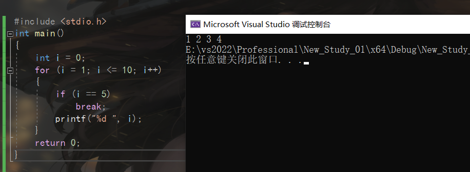

for循环-continue和break
我们发现在for循环中也可以出现break和continue,他们的意义和在while循环中是一样的。但是还是有些差异:
#include <stdio.h>
int main()
	int i = 0;
	for (i = 1; i <= 10; i++)
		if (i == 5)
			break;
		printf("%d ", i);
	return 0;

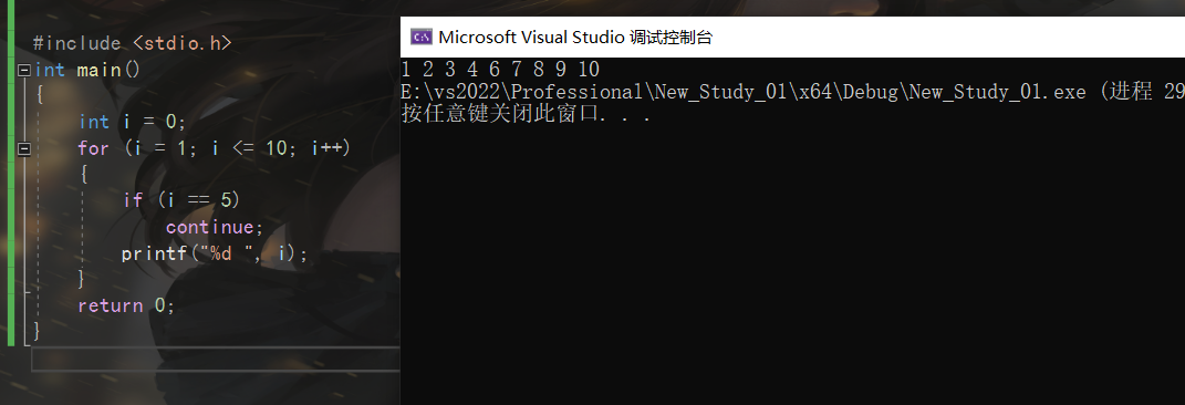

#include <stdio.h>
int main()
	int i = 0;
		if (i == 5)
			continue;
		printf("%d ", i);
	return 0;
在这里插入图片描述大体上,continue和break的思想是和while循环比较类似的,其中while循环的continue很有可能将循环弄成死循环,而for循环的continue是将其跳到for循环的调整部分。

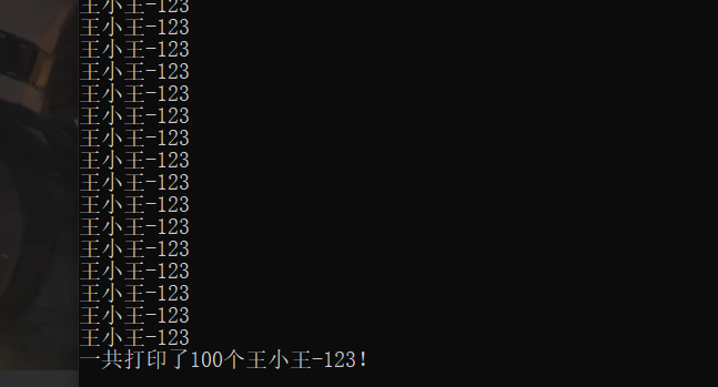

	int i = 0;
	int j = 0;
	int num = 0;
	//这里打印多少个王小王-123?
	for (i = 0; i < 10; i++)
		for (j = 0; j < 10; j++)
			printf("王小王-123\n");
			num += 1;
	printf("一共打印了%d个王小王-123!\n",num);
这里是在循环中嵌套了一层循环,那么最终会打印多少次呢?10*10?

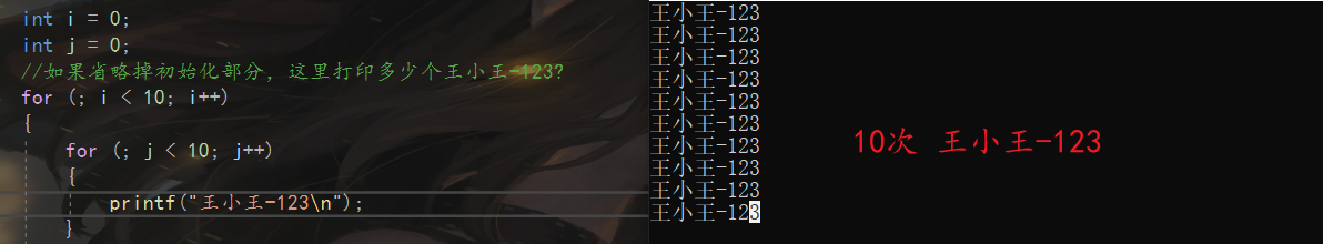

	//如果省略掉初始化部分,这里打印多少个王小王-123?
	for (; i < 10; i++)
		for (; j < 10; j++)
在这里插入图片描述为什么是10次呢?首先我们由于没有初始化i和j,那么导致第一次i进去也是0,j也是0,但是,这个时候j进入到了第二次的循环中,就在这个循环中打印了10次,当第二次进入循环时候,由于j没有被初始化,这个时候无法满足条件,所以就不能打印,最后就打印了10次!

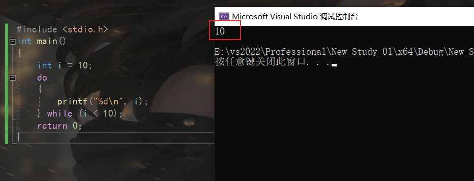

do…while()循环
do
循环语句;
while(表达式);

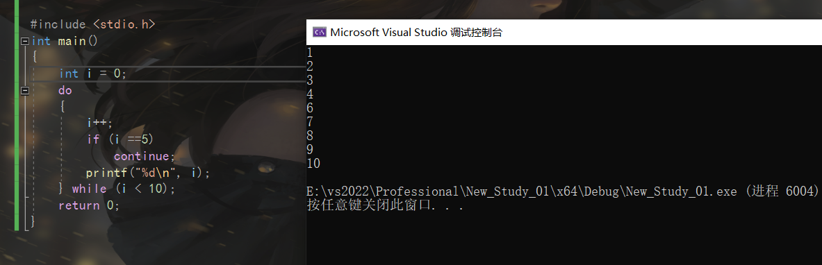

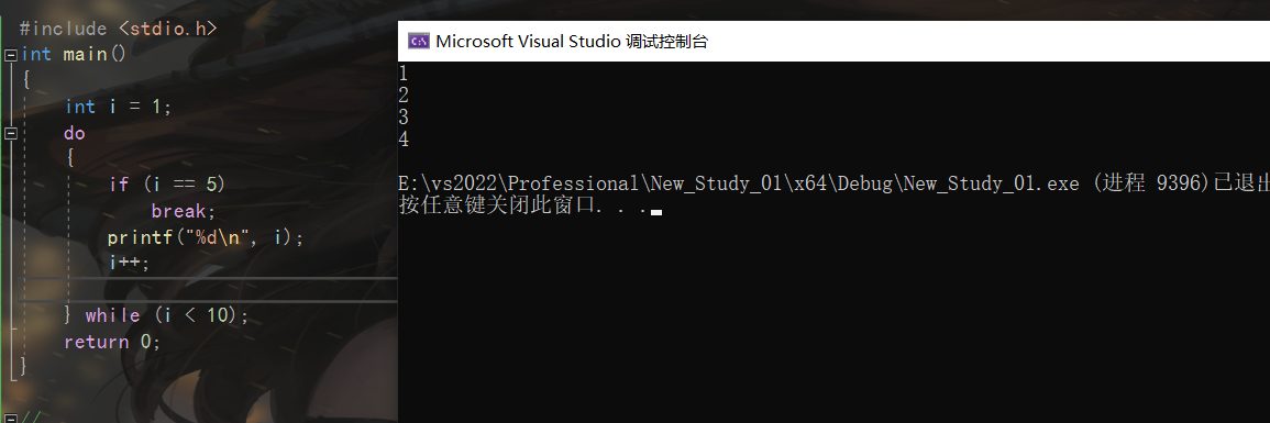

它和while循环的区别在于,一个是至少执行一次,也就是说无论条件是否满足,都将要执行一次循环体的内容。
do while循环中的break和continue
在C语言中,我们前期编程的时候,一定要多尝试,一旦语句的位置不同,那么结果也会有千差万别!
