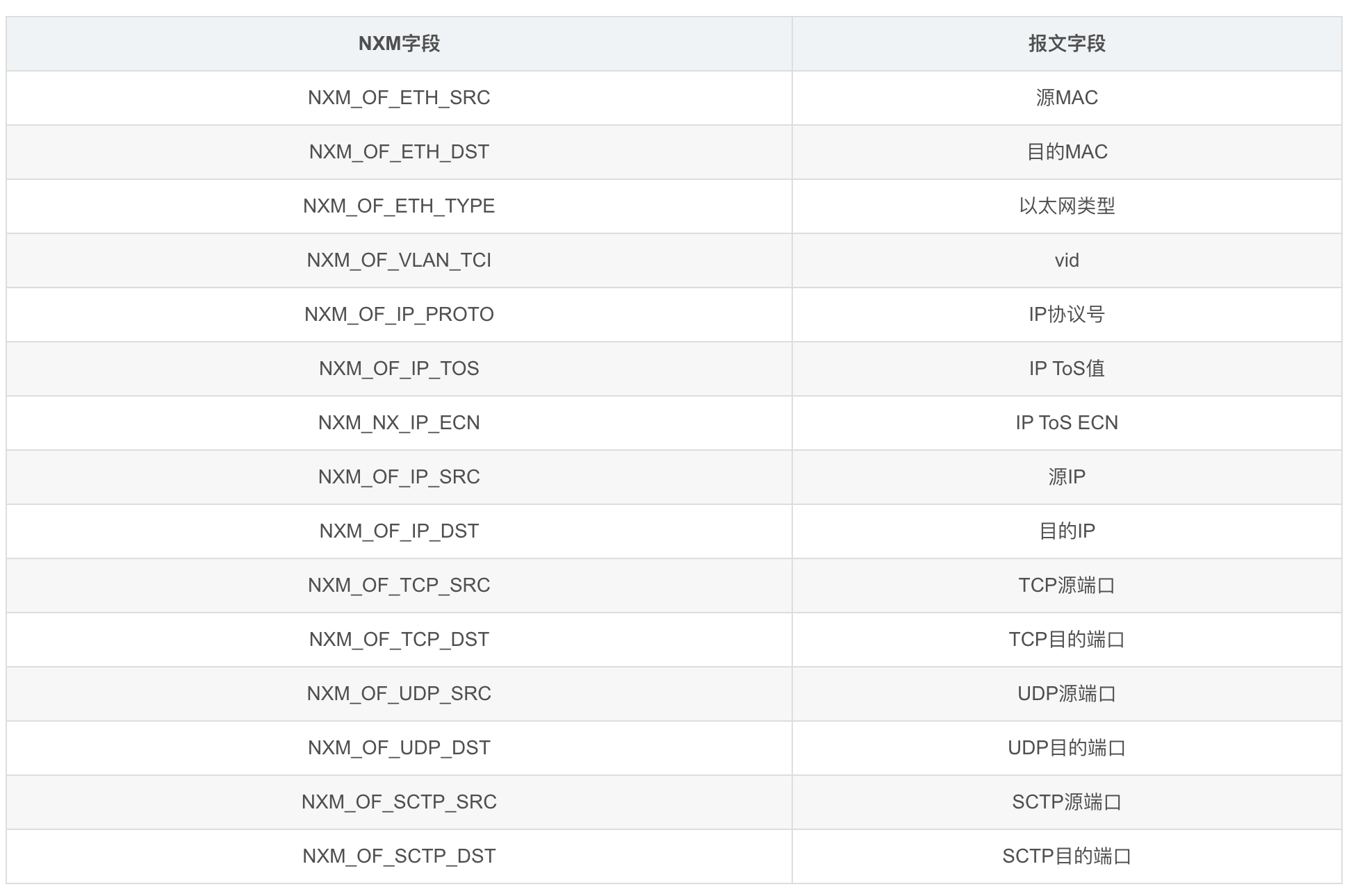

# move NXM,使用 move 参数对 NXM 字段进行操作。
# 将报文源 MAC 复制到目的 MAC 字段,并且将源 MAC 改为 00:00:00:00:00:01。
ovs-ofctl add-flow br0 in_port=1,actions=move:NXM_OF_ETH_SRC[]-\>NXM_OF_ETH_DST[],mod_dl_src:00:00:00:00:00:01,output:2
# load NXM,使用 load 参数对 NXM 字段进行赋值操作。
# push mpls label,并且把 10(0xa) 赋值给 MPLS Label。
ovs-ofctl add-flow br0 in_port=1,actions=push_mpls:0x8847,load:0xa-\>OXM_OF_MPLS_LABEL[],output:2
# 对目的 MAC 进行赋值。
ovs-ofctl add-flow br0 in_port=1,actions=load:0x001122334455-\>OXM_OF_ETH_DST[],output:2

  • 常用 NXM 字段参照表。
