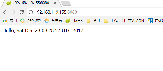

  • 我这里linux虚拟机的IP是192.168.119.155,所以在windows上打开浏览器,输入地址:192.168.119.155:8080,看到如下效果,web项目正常启动:
这里写图片描述
