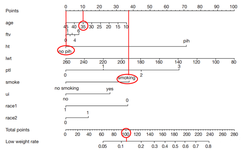

如何看懂列线图?
我们可以看到列线图主要由左边的名称以及右边对应的带有刻度的线段所组成。
列线图的名称主要包括三类:
1. 预测模型中的变量名称:例如图中的年龄(Age)、ftv(孕前检查次数),ht(是否高血压),smoke(是否抽烟)等信息,每一个变量对应的线段上都标注了刻度,代表了该变量的可取值范围,而线段的长度则反映了该因素对结局事件的贡献大小。
2. 得分,包括单项得分,即图中的Point(第一行),表示每个变量在不同取值下所对应的单项分数,以及总得分,即Total Point(最后一行),表示所有变量取值后对应的单项分数加起来合计的总得分。
3. 预测概率:例如图中的Low weight rate,表示出生低体重儿的概率。
实例分析:如果产妇35岁,根据列线图,得分10分;无高血压,得分0分;抽烟,得分37分;再加上其他分数,如果总分100分,那么对应的生产低体重儿的概率就约为0.12,那么你就可以拿着这个图表给患者看,告诉她产出低体重儿的概率比较低。这样就到预测的效果了,懂了吗,那么最后就是如何搭建模型,最后达到这些效果。

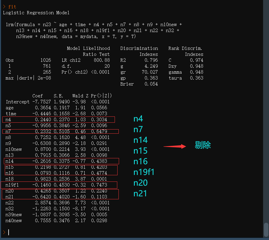

模型搭建
fit=lrm(n23~age+time+n4+n5+n7+n8+n9+n10new+n13+n14+n15+n16+n18
+n19f1+n20+n21+n22+n32+n39new+n40new,data = mydata,x=T,y=T)
Logistic Regression Model
lrm(formula = n23 ~ age + time + n4 + n5 + n7 + n8 + n9 + n10new +
n13 + n14 + n15 + n16 + n18 + n19f1 + n20 + n21 + n22 + n32 +
n39new + n40new, data = mydata, x = T, y = T)

Coef S.E. Wald Z Pr(>|Z|)
Intercept -7.7527 1.9490 -3.98 <0.0001
age 0.3654 0.1917 1.91 0.0566
time -0.4446 0.1658 -2.68 0.0073
n4 0.2440 0.2370 1.03 0.3034
n5 -0.9956 0.3846 -2.59 0.0096
n7 0.2332 0.5105 0.46 0.6479
n8 0.7252 0.1620 4.48 <0.0001
n9 -0.6308 0.2890 -2.18 0.0291
n10new 0.8700 0.2214 3.93 <0.0001
n13 0.7915 0.3066 2.58 0.0098
n14 -0.2616 0.3375 -0.77 0.4383
n15 0.2198 0.2727 0.81 0.4203
n16 0.0793 0.1116 0.71 0.4774
n18 0.9823 0.2536 3.87 0.0001
n19f1 -0.1460 0.4530 -0.32 0.7473
n20 0.4265 0.3507 1.22 0.2240
n21 -0.6420 0.4020 -1.60 0.1103
n22 2.8574 0.3696 7.73 <0.0001
n32 -1.2263 0.1500 -8.17 <0.0001
n39new -1.0837 0.3095 -3.50 0.0005
n40new 0.7555 0.3476 2.17 0.0298
数据格式:自变量~因变量,data=源数据,x=T,y=T

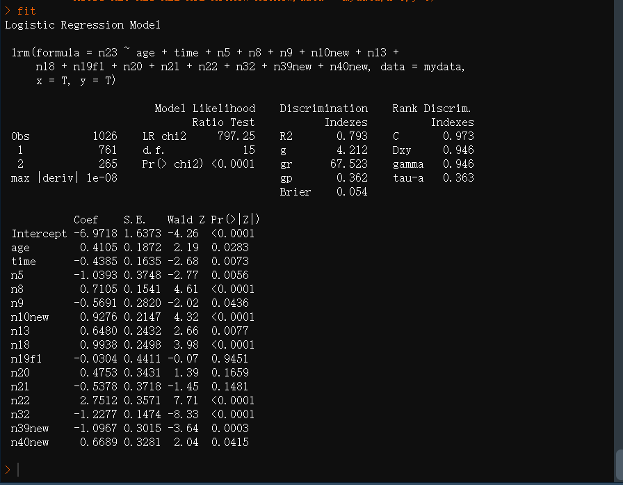

我们发现这个模型里面的自变量过多,我们可以通过查看相应的指标,看是否符合统计学意义,也就是我们用于判断模型变量的舍取
fit=lrm(n23~age+time+n5+n8+n9+n10new+n13+n18
全部满足
summary(fit) 查看

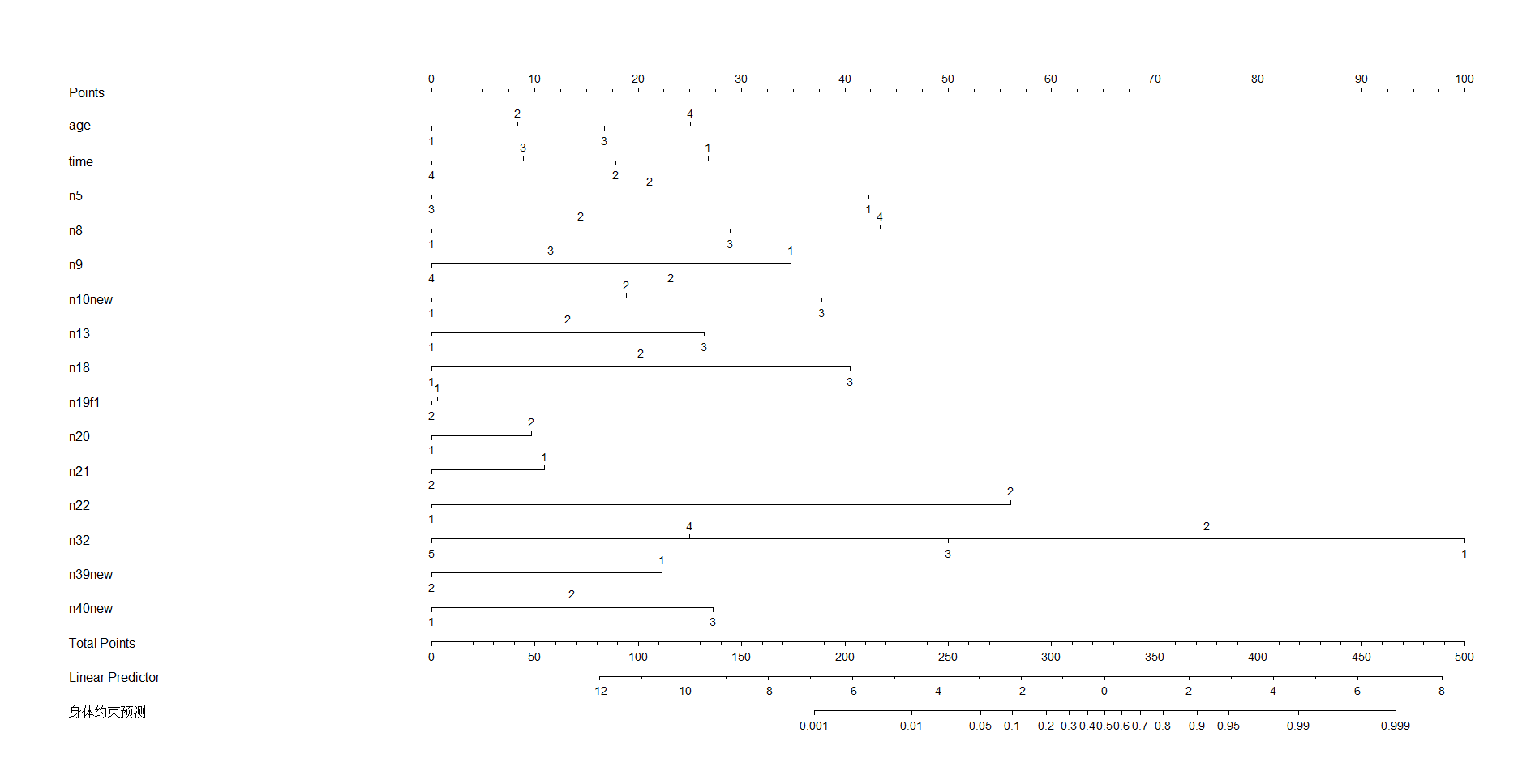

列线图的绘制
nom=nomogram(fit,fun = plogis,fun.at = c(.001,.01,.05,seq(.1,.9,by=.1),.95,.99,.999),lp=T,
funlabel = "身体约束预测")
plot(nom)
到此我们的列线图就绘制好了,至于如何去看,上面的文章也做了详细的解释和介绍!

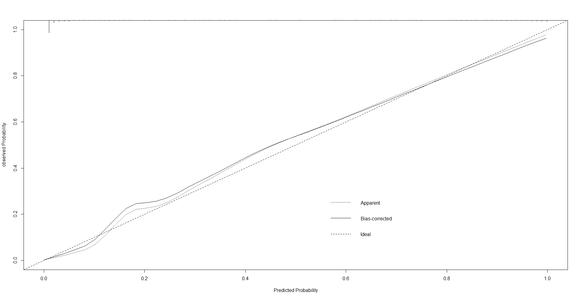

校准曲线的绘制
cal=calibrate(fit,method = 'boot',B=1000)
plot(cal,xlim = c(0,1.0),ylim = c(0,1.0),xlab = "Predicted Probability",ylab = "observed Probability")
参考线:说明预测值和理论值百分百重合,这是不可能的,用于我们的参考
校准曲线反映我们的模型的预测的好坏

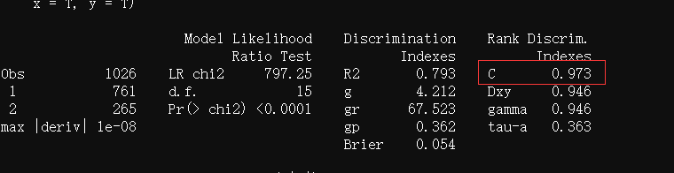

接下来我看看C指数:0.937
临床预测模型是临床研究的常用方法,通常我们构建出模型,需要对模型进行评估,其中一个重要指标是区分能力,也就是区分有病/无病、有效/无效、死亡/存活等结局的预测能力。区分能力一般用C统计量的大小来表示。
C:表示关联度
一般而言,C统计量的值>0.7,说明关联度较高,模型效果较好
说明共线性比较的强,综合判断我们的基于logistic机器学习算法,对身体约束的变量筛选和预测的模型搭建还是比较的合理,模型效果也比较的好。
