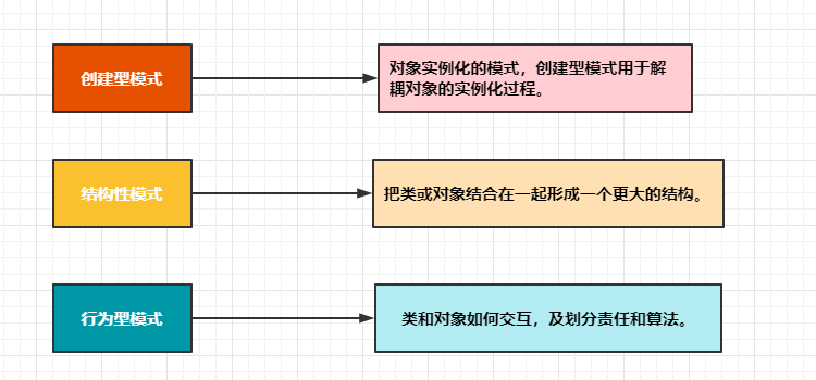

2.设计模式的分类
3.创建型模式:都是用来帮助我们创建对象的!

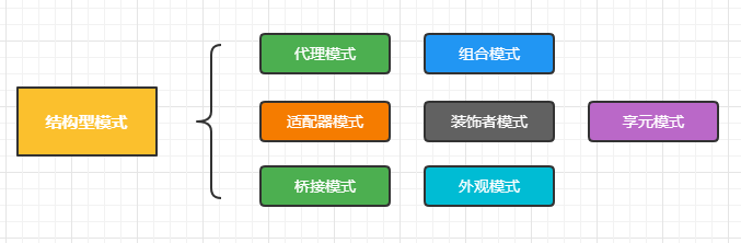

4.结构性模式:关注对象和类的组织
5.行为型模式:关注系统中对象之间的相互交换,研究系统在运行时对象之间的相互通信和协作,进一步明确对象的职责,共有11中模式

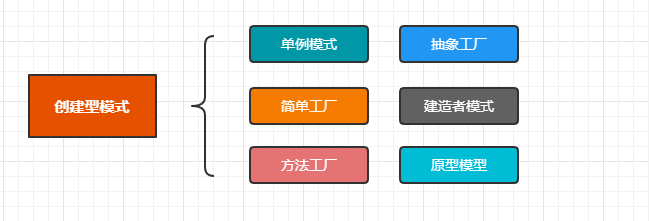

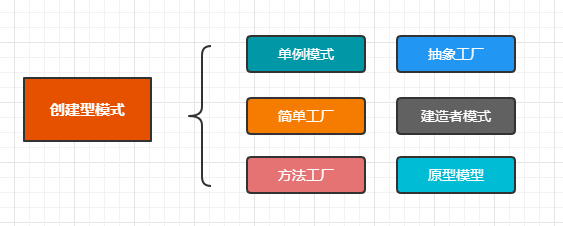

2.谈谈你对创建型模式的理解
  Java的23种设计模式分为3类,分别是
而创建型模式中有包含的如下的相关模式:
而每个设计模式的作用如下:

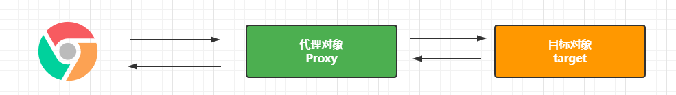

3.谈谈你对代理模式的理解
3.1 代理模式的作用
  代理模式的作用是通过代理对象来增强目标对象的功能。利用的是AOP横切的思想。
3.2 代理模式的实现方式
  代理模式的实现方式有三种:静态代理,动态代理(JDK动态代理和CGLIB动态代理)
3.2.1 静态代理

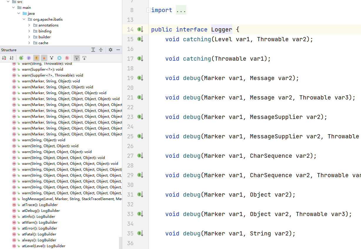

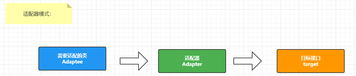

4.谈谈你对适配器模式的理解
4.1 适配器的作用
  适配器模式的作用是把两个不兼容的对象通过适配器能够连接起来工作。
4.2 具体案例分析

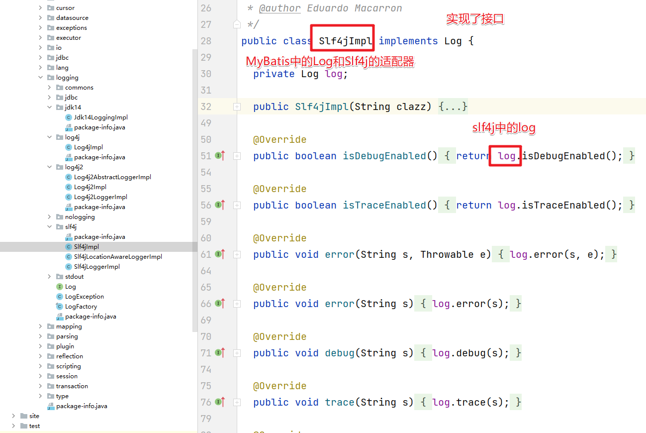

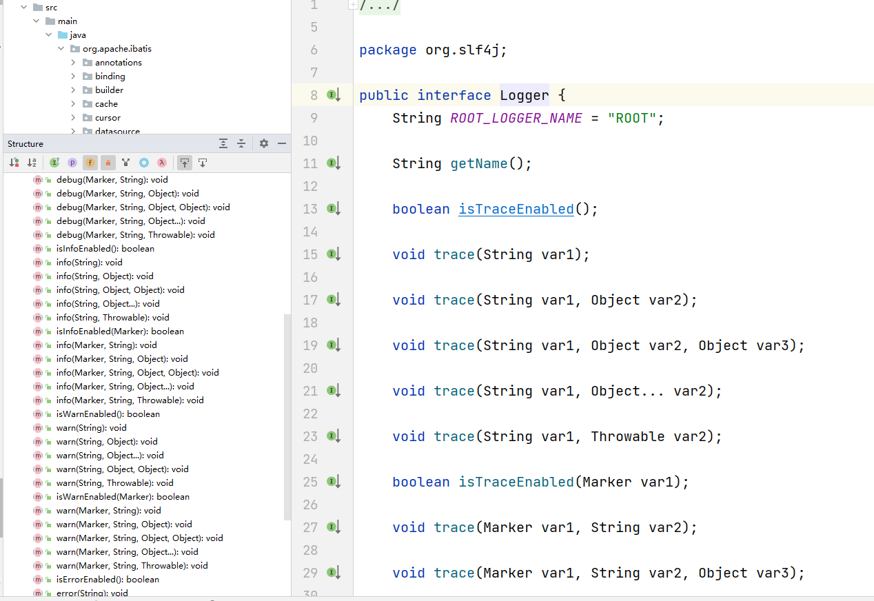

  以MyBatis中的日志模块为例来介绍。常见的日志框架有log4j,log4j2,slf4j,logbak等,但是每种日志框架中的日志级别都有差异。
log4j2的接口:
slf4j的接口

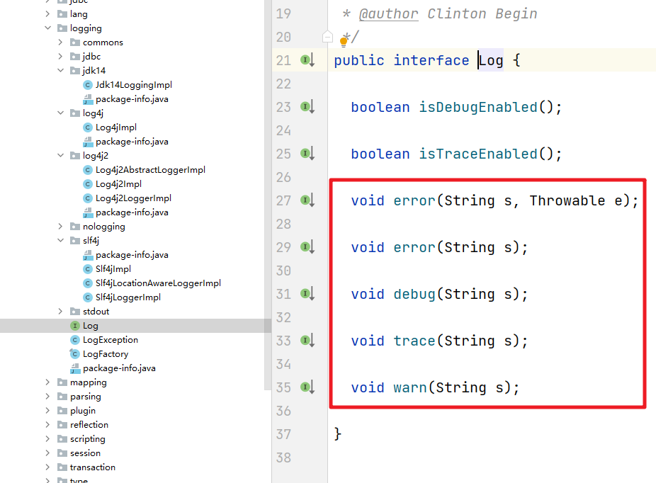

也就是可以看到不同的日志框架里面所定义的日志级别和对应的方法都有区别,那么我们的框架怎么来统一使用这些日志框架呢?在MyBatis中通过定义了一个日志接口,定义了日志具有的级别和方法。
那这时候我们就发现具体的日志框架和这个接口其实是没有办法直接来使用的。
这时我们就需要通过对应的适配器来处理这种情况,以Slf4J为例。

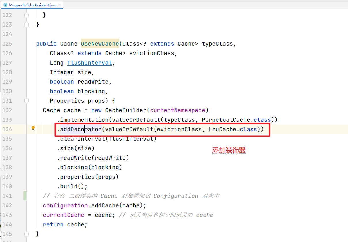

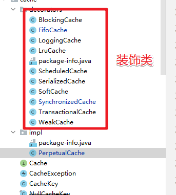

我们以MyBatis中的缓存实例为例来看看其具体的实现。

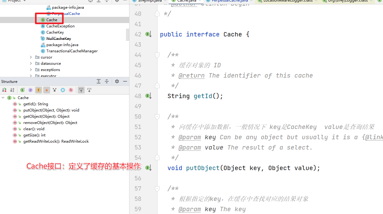

首先是Cache接口

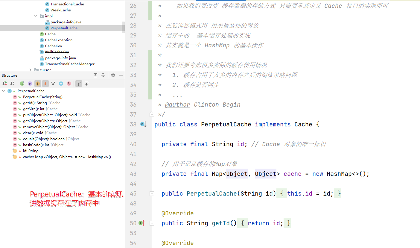

然后是PerpetualCache实现:仅仅实现了数据基于内存的读写操作。功能单一。
装饰类:然后在MyBatis中给我们提供了很多的装饰类。
每个装饰类都有自己的作用
  • BlockingCache:阻塞的
  • LruCache:根据Lru规则来淘汰缓存数据
  • FifoCache:根据FIFO规则来淘汰缓存数据

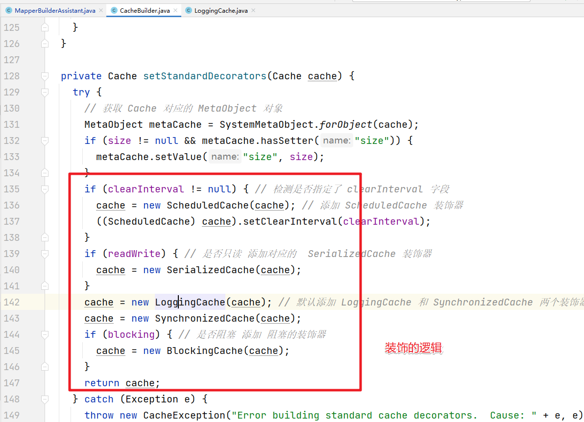

源码中的装饰:
比较 说明
优点 1. 扩展对象功能,比继承灵活,不会导致类个数急剧增加<br />2. 可以对一个对象进行多次装饰,创造出不同行为的组合,得到功能更加强大的对象<br />3. 具体构建类和具体装饰类可以独立变化,<br />用户可以根据需要自己增加新的具体构件子类和具体装饰子类。
缺点 1. 产生很多小对象。大量小对象占据内存,一定程度上影响性能。<br />2. 装饰模式易于出错,调试排查比较麻烦。

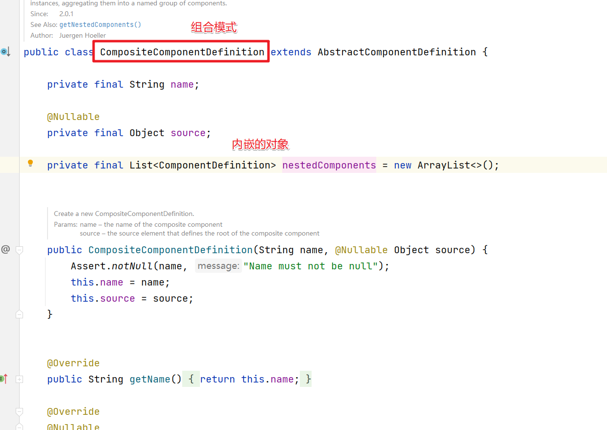

6.谈谈你对组合模式的理解
6.1 组合模式的作用
  其实解决的是对象与对象之间的包含关系。也就是 部分-整体 的层次结构。
6.2 组合模式的应用

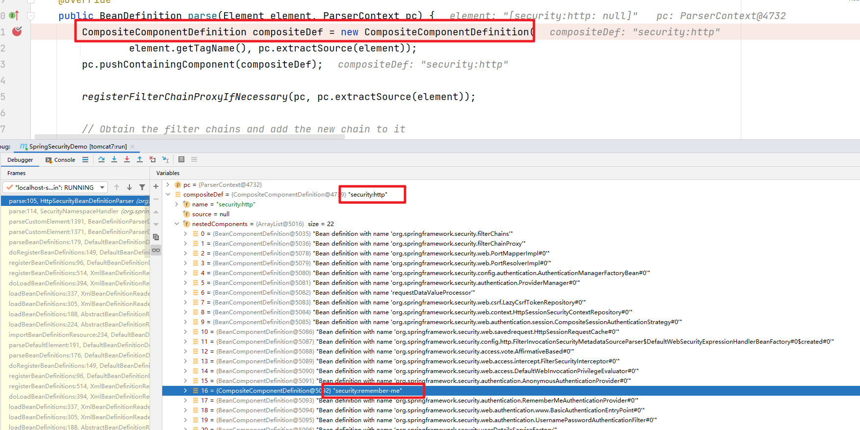

  组合模式在配置文件的加载解析中其实会用的相对比较多。以SpringSecurity的配置文件为例
上面是具体的定义
应用

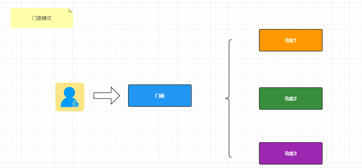

7.谈谈你对门面模式的理解
  门面模式也称为外观模式,他隐藏了系统的复杂性,并向客户端提供了一个可以访问系统的接口。这种类型的设计模式属于结构性模式。为子系统中的一组接口提供了一个统一的访问接口,这个接口使得子系统更容易被访问或者使用。
  具体的例子比如:MyBatis中的SqlSession接口,对外提供了数据库操作的相关功能,具体的实现细节对调用者是隐藏的,这种模式在实际项目和框架中很频繁

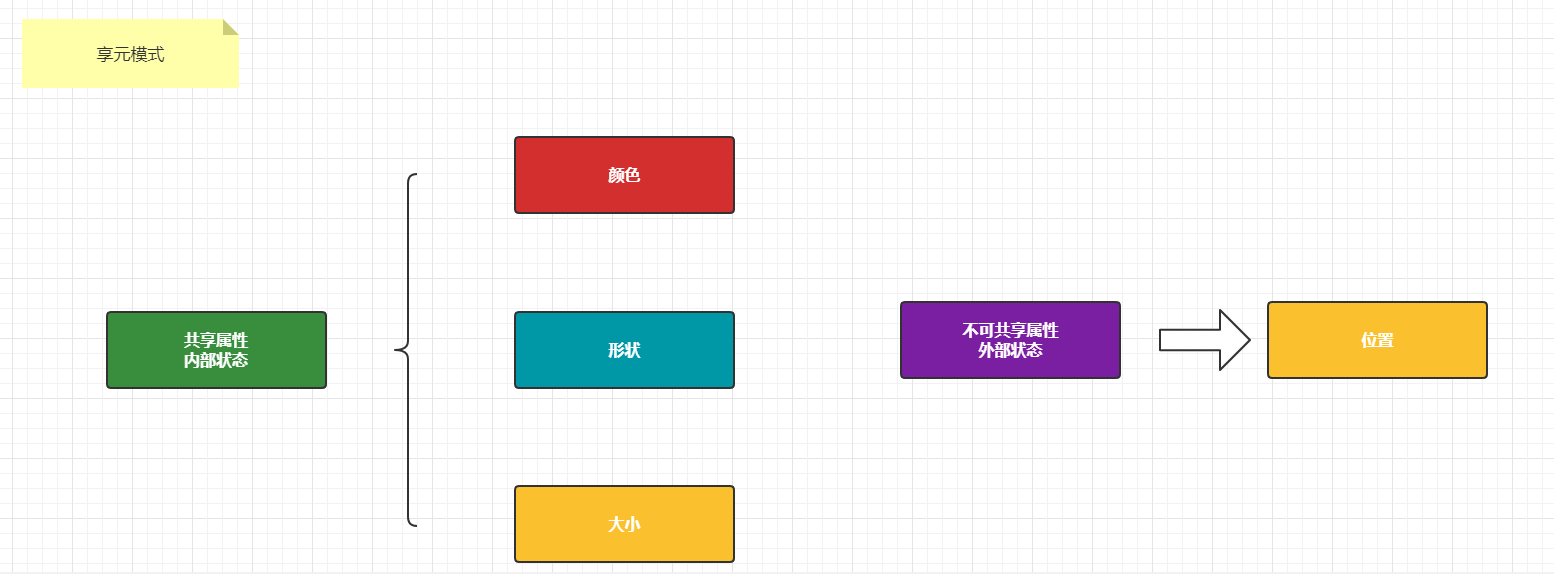

9.谈谈你对享元模式的理解
  这个问题相对来说比较冷门,用到的也比较少,主要是针对内存这块的节省处理,如果有很多个完全相同或相似的对象,我们可以通过享元模式,节省内存.
享元模式以共享的方式高效地支持大量细粒度对象的重用。
享元对象能做到共享的关键是区分了内部状态和外部状态。
• 内部状态 :可以共享,不会随环境变化而改变
• 外部状态 :不可以共享,会随环境变化而改变
比如以围棋为例:
