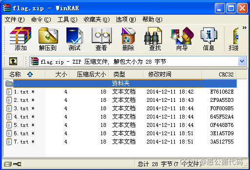

观察flag.zip在WinRar中的显示信息,如下图所示:
在WinRAR下方的列表视图中,最后一列是CRC32值,这个值代表的是对应的文件在压缩之前的内容计算出来的CRC32散列值,考虑到这里每个txt文件原始的大小只有4个字节,因此我们可以尝试枚举可能的4字节内容,然后计算CRC32值来进行校验。4字节的枚举空间并不是无法接受,因此可以尝试这样的操作。

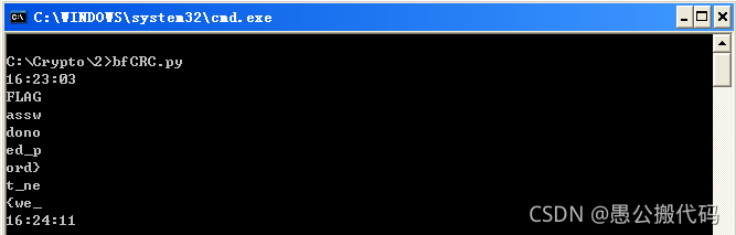

使用脚本进行快速破解
经过前面的分析,我们已经知道了可以通过CRC32来还原压缩包中的4字节文本,以及通过Python计算CRC32的方法,现在只需要给Python脚本添加枚举功能即可
