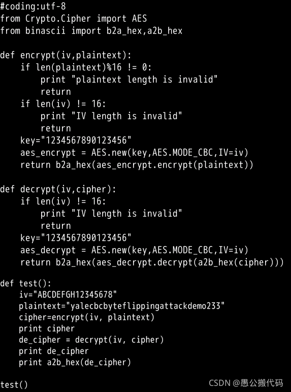

一:基本构想
二:异或推论及初步CBC字节翻转攻击

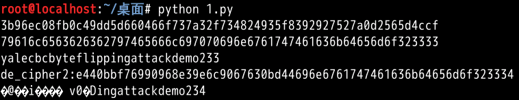

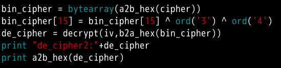

在原来代码基础中添加这一部分,关键是第二句,由上述的分析可知,这句代码的功能是控制字符串yalecbcbyteflippingattackdemo233中最后的一个3改为4
运行如图

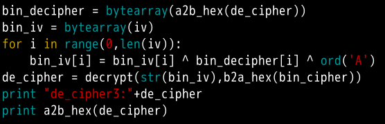

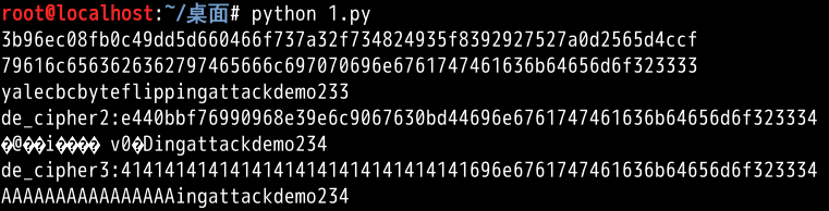

完整的CBC字节翻转攻击原理及实现
运行如图
