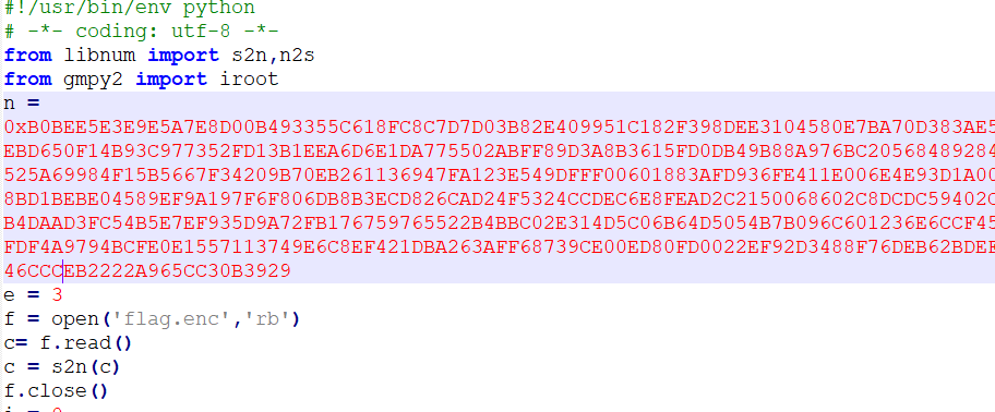

那我们就可以根据原理来写我们的脚本
这里使用libnum库的s2n,n2s和gmpy2的iroot算根
首先我们打开题目3->小e,输入N,e,和获取flag的C,flag文件要和脚本文件在同一个目录
 首先我们先枚举K,这里的一个算法逻辑是先求m,然后使用while循环求k,如果求出来的m等于整数,则退出循环,这里会跑很久,建议大家直接定义数值,

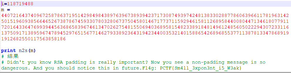

 跑出来的
k = 118719488
m= 440721643740967258786371951429849843897639673893942371730874939742481383302887786063966117819631425015196093856646526738786745933078032806737504580146717737115929461581126895844008044713461807791172016433647699394456368658396746134702627548155069403689581548233891848149612485605022294307233116137509171389596747894529765156771462793389236431942344003532140158865426896855377113878133478689191912682550117563858186
m已经是跑出来10进制的flag了,所以直接用n2s做转换就可以了

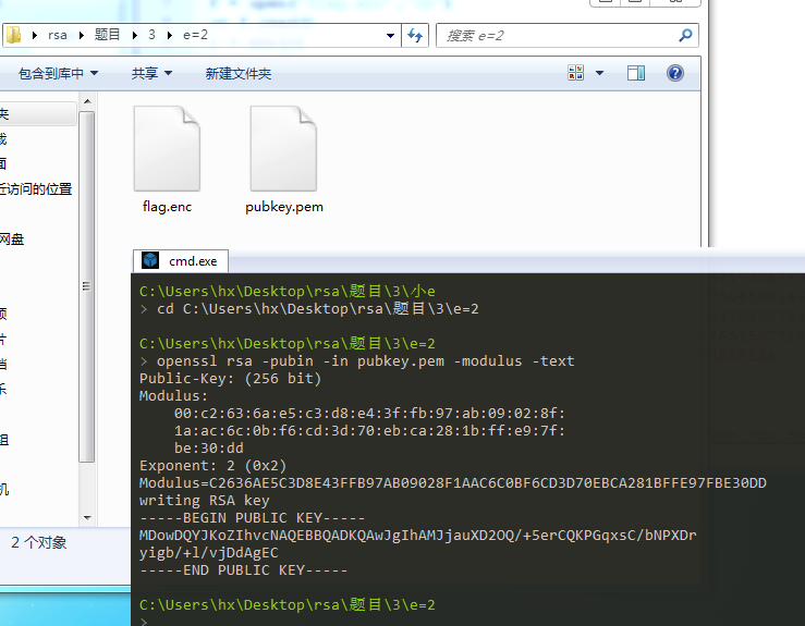

 一般情况的话q = p =3(mod 4)是满足的,要是不满足的话可以找下其他的算法解决。接下来我们来看例题,拿到了一个公钥和flag.enc,同样的使用openssl去查看
openssl rsa -pubin -in pubkey.pem -modulus -text

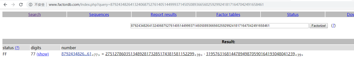

 发现e=2,满足rabin算法条件,首先先来分解q和p,这里同样也是通过在线网站进行分解,
http://www.factordb.com/index.php?query=87924348264132406875276140514499937145050893665602592992418171647042491658461
 分解出来的
p=275127860351348928173285174381581152299
q=319576316814478949870590164193048041239

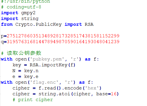

现在我们可以通过我们前面的知识点写python的脚本进行解密,首先输入q,p,然后读取公钥和密文参数
 然后根据前面的知识点接着求yp和yq,这里可以用gmpy2.invert来对其进行运算
