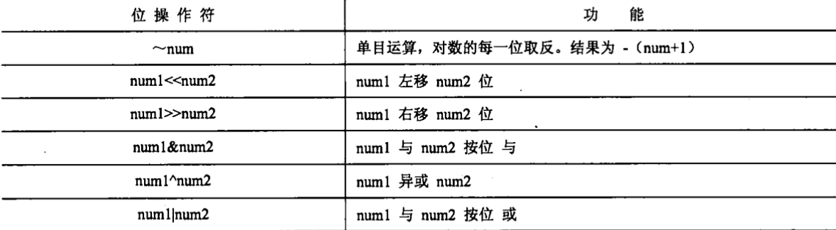

整数的位运算
image-20220316152828244
