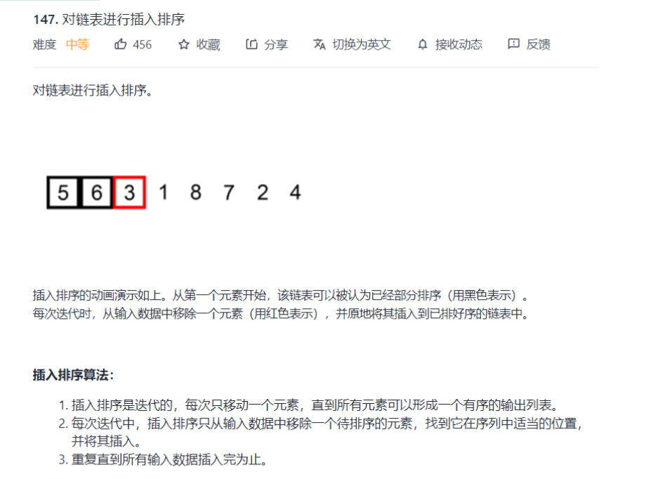

147. 对链表进行插入排序 - 力扣(LeetCode) (leetcode-cn.com)

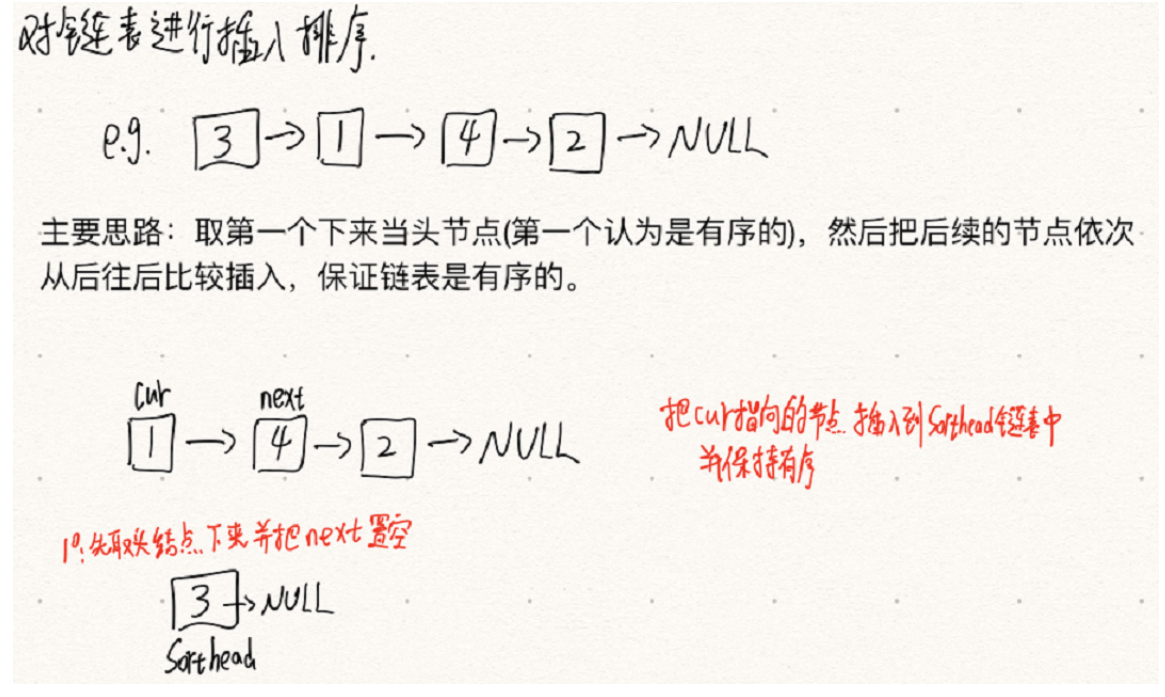

主要思路:取第一个下来作为头(第一个认为是有序的),把后面的结点依次从前往后比较进行插入,保证是有序的
  • 如果链表为空 或者 链表只有一个结点就不需要排序了,直接返回原来的头
  • 把链表的头结点取下来作为新链表的头结点,并且把它的next置空,定义新链表的头指针为:sorthead
    image-20220209223547377
  • 定义指针cur用于遍历要排序的链表,把cur指向的结点插入到新链表中,并且保持有序,初始化:cur = head->next,因为第一个结点都取下来当新链表的头了

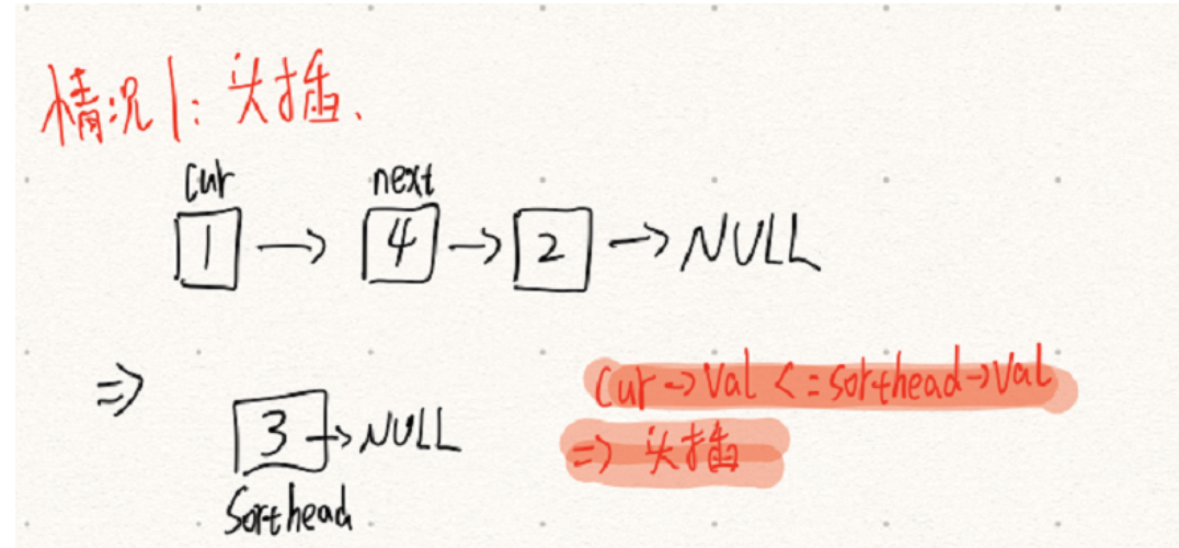

  • Case1:头插
    • 对应情况:cur->val <= sorthead->val
    • 方法:把cur指向的结点头插到sorthead链表中
    • if(cur->val <= sorthead -> val)
          //头插
          cur->next = sorthead;//cur指向的结点头插到新链表
          sorthead = cur;//更新头指针

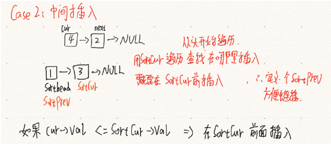

  • Case2 :中间插入
    • 对应情况:Case1的else情况
    • 方法:定义sortcur指针遍历链表找到插入到位置,为了方便链接,再定义一个sortprev(sortcur的前驱结点),最初sortprev赋值为sorthead,sortcur赋值为sorthead->next,因为不是头插,所以从第二个结点开始往后比较
    • 利用sortcur遍历新链表,如果找到了cur->val <= sortcur->val 位置,则在sortcur的前面进行插入(插入到sortprev后面)
    • 否则进行迭代往后走,sortprev始终在sortcur的前一个位置
    • 插入后,要break跳出while循环
    • 如果直到sortcur为空了都没有找到位置插入 ->即为尾插情况
    • image-20220209223612663

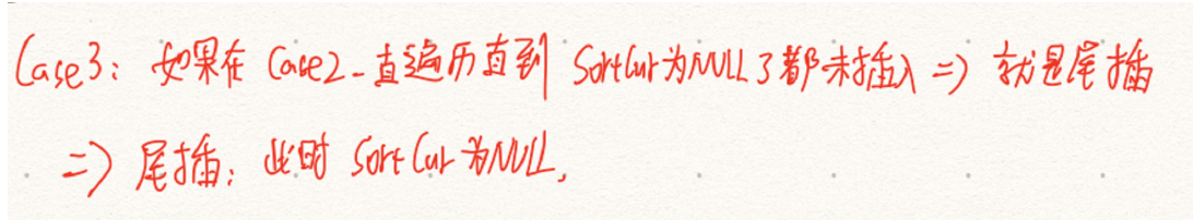

  • Case3: 尾插
    • 对应情况:sortcur == NULL
    • 方法:把cur指向的结点,尾插到sortprev的后面,然后cur的next要记得置空(变成了新的尾)
    • image-20220209223632429
