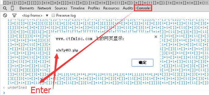

我们在Chrome浏览器中按下F12调出开发者工具,并切换到Console页面,然后复制上面的JSFuck代码,粘贴到Console下面执行(粘贴后按Enter即可),如图所示:
这里得到的提示是n3x7p463.php。
还有一种方法来执行JSFuck编码的代码,其实不管有没有经过JSFuck编码,这段代码都是一段JavaScript代码,因此我们直接在页面中调用就行了。新建一个html文件,将JSFuck编码文本放进去,然后在文件开头加上<script language="JavaScript">,在文件末尾加上</script>,保存后在浏览器中打开这个html文件就可以看到结果了,如图所示:
