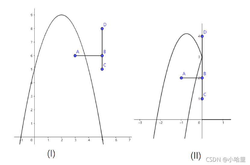

题意:
  • 给出ABCD四个点的坐标,构成一个篮筐。给出a,b,c,抛物线满足y = ax^2+bx+c。
  • 篮球从x=−114514^1919810次方投出,判断能否进球。
思路:
  • 进球有两种方式,一种是下落直接进(此时方程y = ax^2+bx+c == y0 必有两解且 x0<=x_right<=x1),另一种情况是打到篮板反弹进球(因为是完全对称反弹,所以此时只需要满足x1<=x_right<=2x2-x0和 y0 < y|x=x1 < y2即可)。
  • 特判进不了的情况,比如撞到篮筐。
  • 也可以直接列举所有不能进的情况,剩下的就Yes。

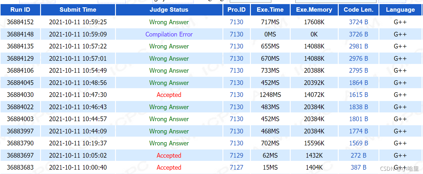

补题:continue写成了return 0;WA了一个半小时,无语了。
