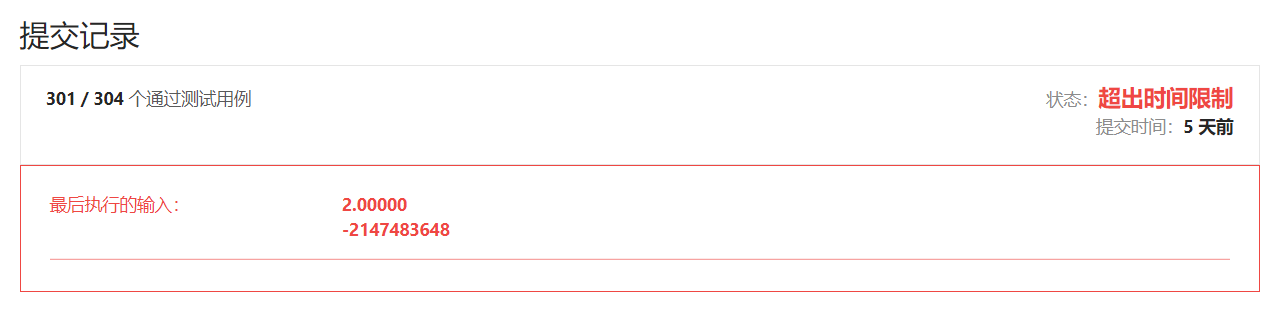

方法1: 直接一次一次地乘。也就是简简单单写一个循环n次的循环,然后每次乘一个x,如果是负数就转换为正数做。但是!!!没这么简单,你在力扣平台提交后超时了!这就说明需要一个更快的算法,使用此方法的时间复杂度为O(N)。所以我们要想出一个优于该方法的算法,也就出现了方法2【快速幂】,它能将时间复杂度降低至O(logN)。
时间复杂度: O(N)

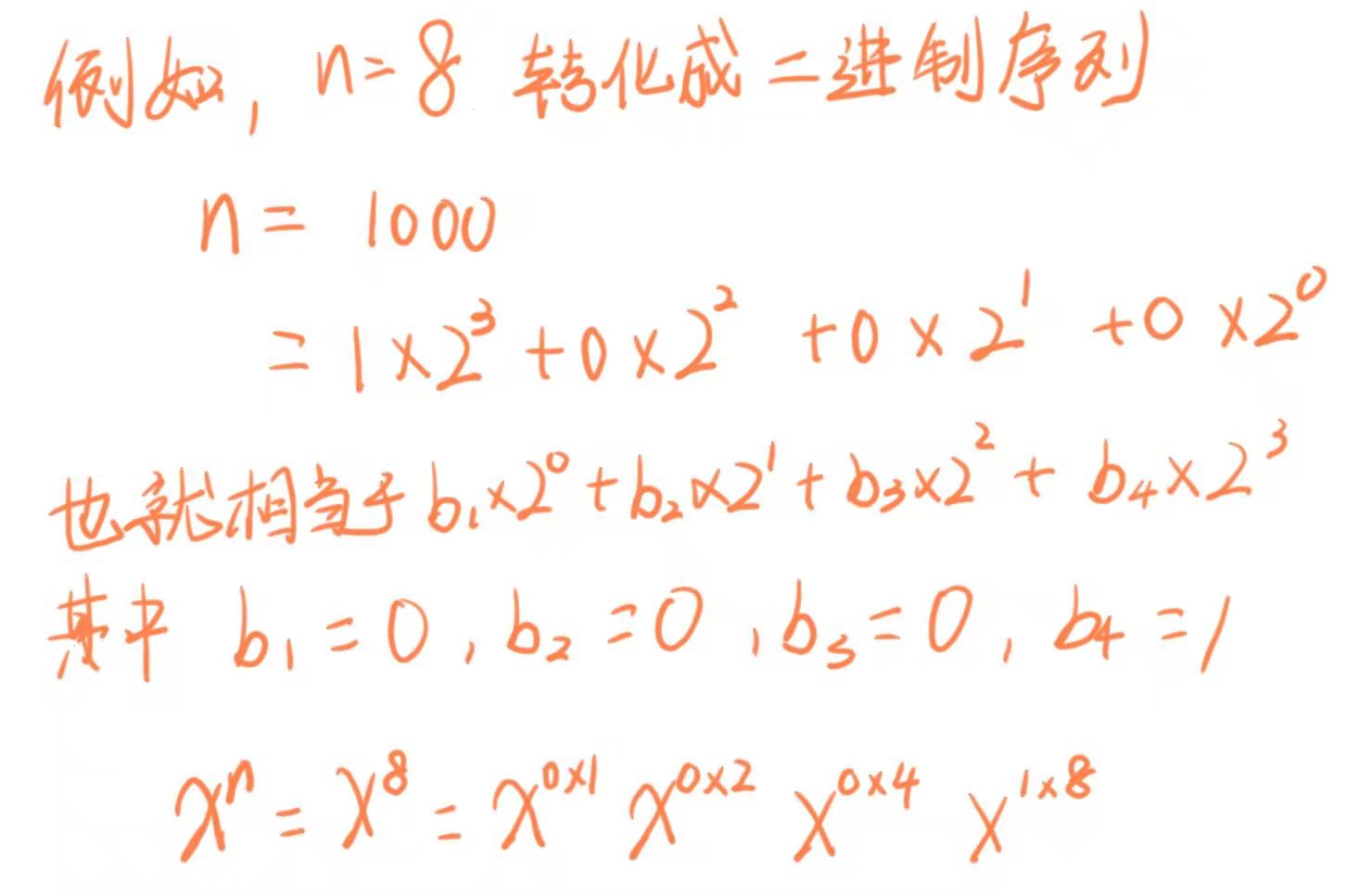

二进制角度解释: 假设需要求xn次方,也就是x^n^,其中n为整数。对与任何十进制整数,它的二进制序列为b~m~b~m-1~…b~i~…b~2~b~1~,其中0 < i <= m
n转换为二进制序列,n = 2^0^*b~1~ + 2^1^*b~2~ + … + 2^i-1^*b~i~ + … + 2^m-1^*b~m~
根据以上推导,我们可以拆成两个部分:
  1. 求x^1^,x^2^,x^4^,…,这里我们没进行一次计算,就将x=x^2^即可。
  2. 求b~1~,b~2~,…,b~i~,这些二进制序列的值,这些好办,因为二进制中,不是0就是1, 可以参考求二进制中1的个数的思路,判断末位是否为1,可以通过n&1n>>1实现。

//方法1,超时了
double myPow(double x, int n){
    int i = 0;
    double y = x;
    long m = n;
    if (x == 1)
        return 1.0;
    if (n == 0)
        return 1.0;
    else if (n > 0)
        for (i = 1; i < m; i++)
            x *= y;
        return x;
    else
    	m = -m;
            x *= y;
        return (1 / x);
11

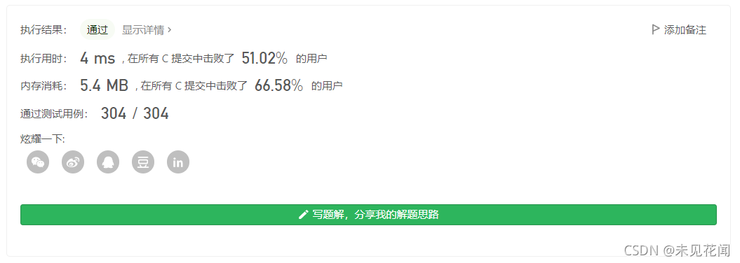

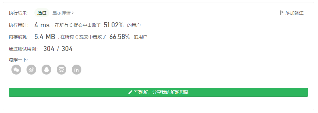

//方法2
//这道题一个个地乘x会超时,因此使用快速幂的方法实现(二分思想)
    int i = 0;
    double ret = 1.0;
    long m = n;//如果n为最小负数,对n取绝对值后会溢出,所以需要long型变量来储存
    if (x == 1 || n == 0)
        return 1.0;
    if (x == 0)
        return 0;
    if (n < 0)
        m = -m;
        x = 1 / x;
    while (m)
        if (m & 1)
            ret *= x;//如果n为奇数,对结果补乘一个x;如2的5次方可以转换成4的2次方再乘2
        m >>=  1;
        x *= x;
    return ret;
22
