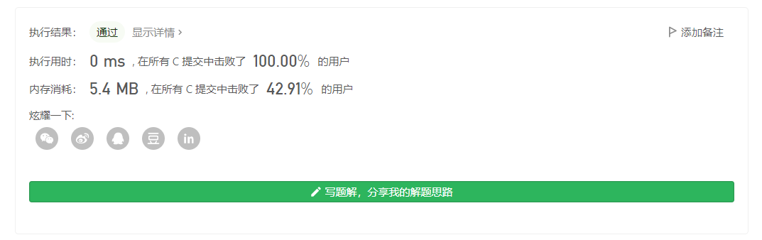

🔑源代码
编程语言:C语言
在线编程平台:力扣
//方法1
int hammingWeight(uint32_t n) {
    int cnt = 0;
    while (n)
        if (n & 1)
            cnt++;
        n >>= 1;
    return cnt;
11
//方法2
    int cnt = 0;
    while (n)
        n = n & (n - 1);
        cnt++;
    return cnt;
22
