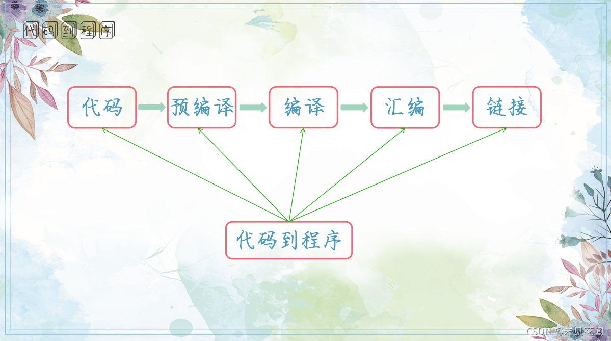

🌴1.代码如何编译
🌲1.1从代码到程序
我们所写的代码并不是直接进行编译得到程序的,再此之前,会先对代码进行预编译(所谓预编译,就是对代码进行翻译和预处理)。从代码进化到程序需要经过四个过程:
1.预编译
2.编译
3.汇编
4.链接
对于链接,是先将所有.c文件编译,最后汇总链接。
