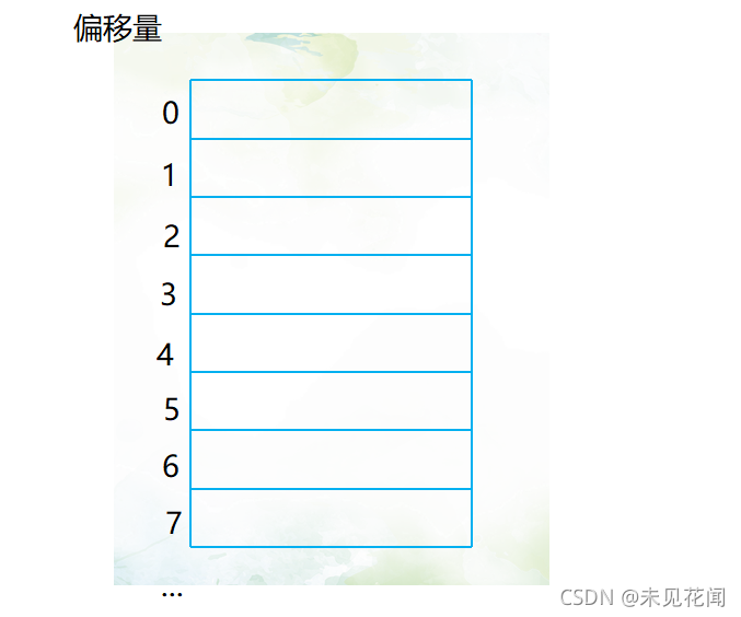

🍓1.2.1偏移量
计算机汇编语言中的偏移量定义为:把存储单元的实际地址与其所在段的段地址之间的距离称为段内偏移,也称为"有效地址或偏移量"。

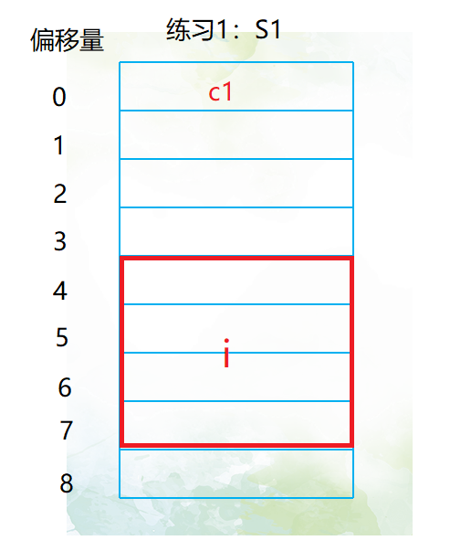

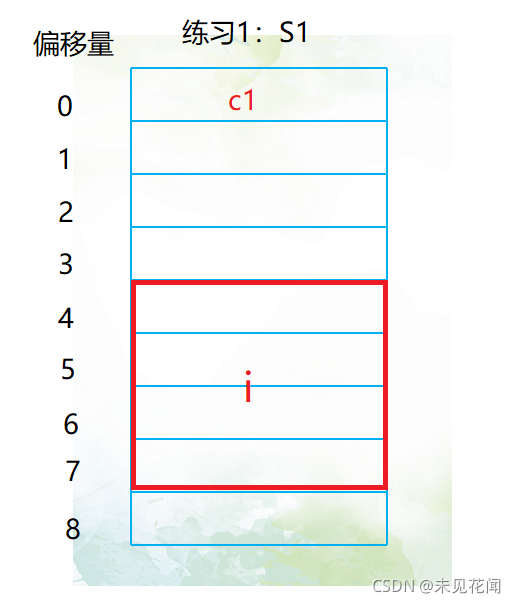

struct S1
	char c1;
	int i;
	char c2;

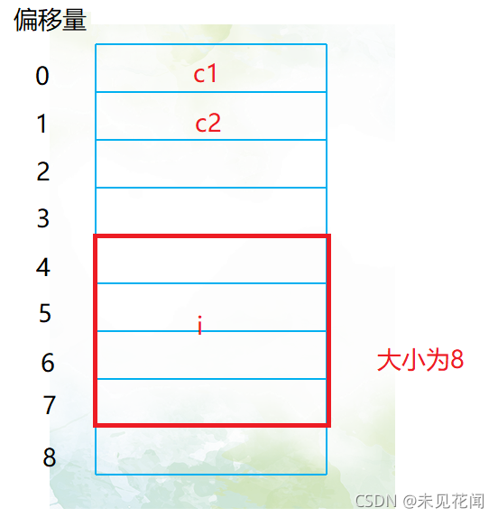

struct S2
	char c1;
	char c2;
	int i;

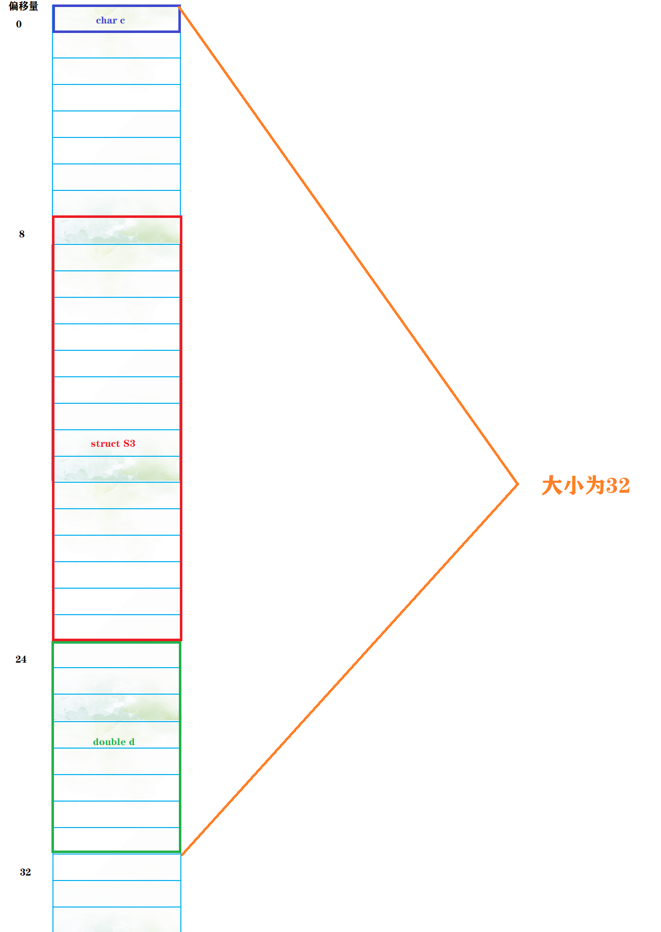

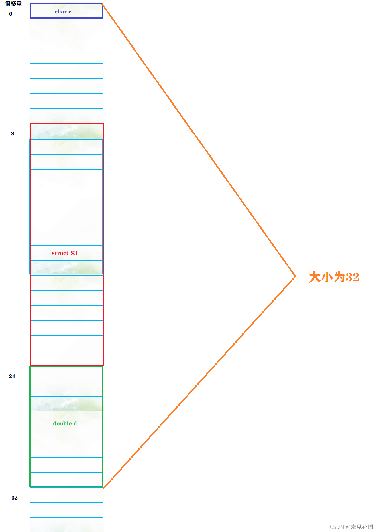

struct S4
	char c1;
	struct S3 s3;
	double d;

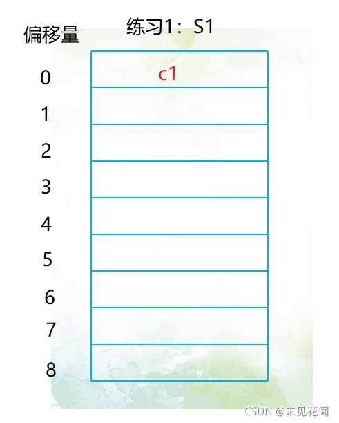

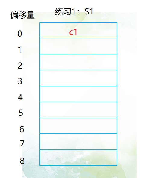

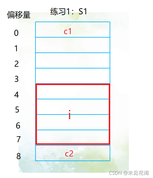

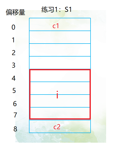

练习1:char c1为首个结构体成员,大小为1,偏移量为0,对齐数为1,存入内存位置如下:
2
第二个结构体成员int i,大小为4,对齐数为4,所以需存入偏移量为4处的地址处。
2
第三个结构体成员char c2,大小为1,对齐数为1,偏移量81的整数倍,所以c2存入偏移量为8的位置。
3
存入c2后结构体一共使用了9个字节,但是结构体大小需为最大对齐数的整数倍,该结构体中最大对齐数为4,所以结构体大小应该为4的整数倍,大小为12

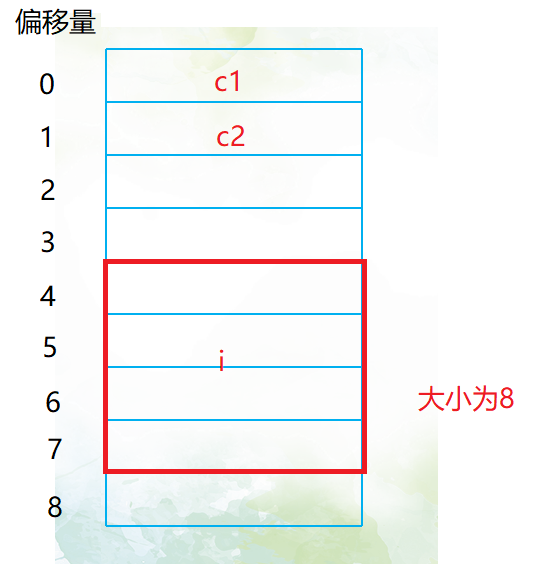

练习2:这个较练习1中的结构体,将两个char类型变量提前了,也就是将较小的成员变量放到了一起。我们来看看这个结构体相比于练习1的结构体大小会不会有变化吧!
第一个结构体成员c1与练习1一样还是老位置,存入第二个结构体成员c2时,大小为1,偏移量为1,对齐数为1满足整数倍关系,因此c2存入c1的后。第三个成员大小为4,偏移量为2,对齐数为4,不满足对齐数为偏移量整数倍关系,所以要从偏移量为4的位置开始存,存完之后结构体一共用了8个字节,满足为最大对齐数整数关系,所以这个结构体大小为8
我们发现当把空间小的结构体成员尽量放在一起是,结构体的大小变小了,所以我们在定义结构体时尽量将空间小的结构体成员集中在一起。

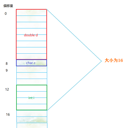

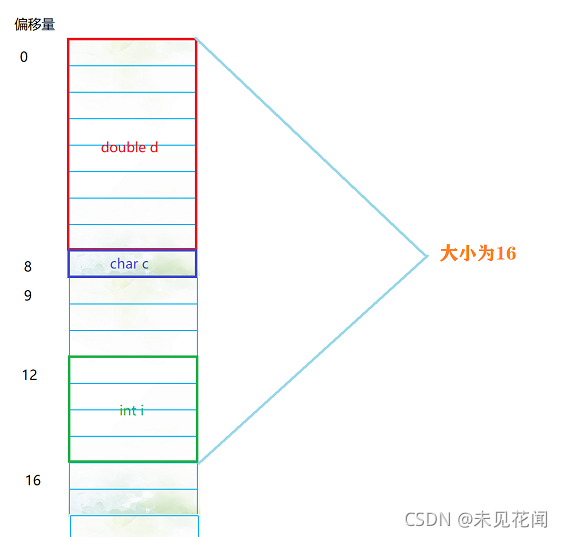

练习3:double8字节,存入后偏移量变为了8,然后存入char 大小为1,存入后偏移量为9,最后存入int大小为4,对齐数为4,从偏移量为12开始存入,结构体一共使用了16字节,满足为最大对齐的整数倍,所以结构体大小为16

练习4:这个结构体里面嵌套了一个结构体S3,这个结构体的最大对齐数为8,大小为16。首先存一个char,大小为1,存完后偏移量为1,然后存S3,大小为16,最大对齐数为8,所以S3的对齐数为8,所以从偏移量为8的地址开始存,存完后,偏移量为24,最后存double,大小为8,对齐数为8,从偏移量为24的地址开始存,存完后,结构体一共使用了32字节,满足最大结构体成员的整数倍,所以该结构体大小为32

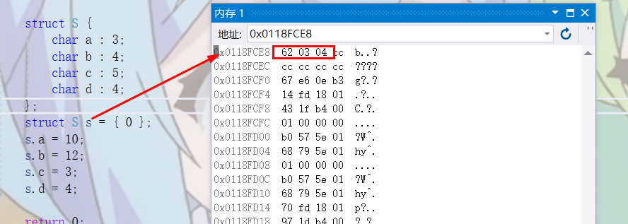

struct A {
 int _a:2;
 int _b:5;
 int _c:10;
 int _d:30;

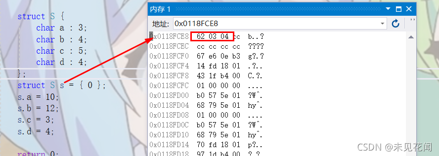

这个使用位段实现的结构体大小多大?如果按前面所说的方法计算结构体大小,得出的结果是16,但是真是如此吗?
我们使用程序来计算一下这个结构体大小,运行结果:
8
D:\gtee\C-learning-code-and-project\test_922\Debug\test_922.exe (进程 22660)已退出,代码为 0。
按任意键关闭此窗口. . .
大小为8,并不是16,其实结构体成员名冒号后面那个数,其实是占用的空间大小,单位为bit,在使用位段实现的结构体中,内存是一个一个对应数据类型开辟的,比如上面这个结构体A,先开辟4字节大小空间也就是32bit大小,然后存_a,占2bit,还剩30bit,再存_b,占5bit,还剩25bit,再存_c,占10bit,还剩15bit,最后存_d30bit,但是第一次开的那一块内存不够用了,所以需要再开辟一块大小为4字节(32bit)的空间,来存入_d,在整个结构体中一共开辟了8字节的空间,所以结构体大小为8
位段在内存中的分配
  1. 位段的成员可以是 int unsigned int signed int 或者是 char (属于整形家族)类型
  2. 位段的空间上是按照需要以4个字节( int )或者1个字节( char )的方式来开辟的。
  3. 位段涉及很多不确定因素,位段是不跨平台的,注重可移植的程序应该避免使用位段。

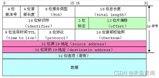

位段的应用:
21
