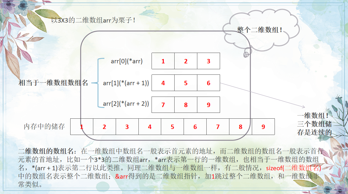

在解答这道题目之前,我们来聊一聊二维数组!其实二维数组是由一个个相同元素个数一维数组组成,并且每个一维数组在内存中的储存是连续的。为了便于我们人类思维的理解就把二维数组当做矩阵的形式进行理解,也就是说二维数组是由几行连续一维数组组成,这几个一位数组的地址是连续的。对于二维数组的数组名可以类比于一维数组进行学习!
:bulb:二维数组的数组名:在一维数组中数组名一般表示首元素的地址,而二维数组的数组名一般表示首行元素的首地址,比如一个3*3的二维数组arr*arr表示第一行的一维数组,也相当于一维数组的数组名,*(arr + 1)表示第二行以此类推。同理二维数组与一维数组一样,有二般情况,sizeof(二维数组名)中的数组名表示整个二维数组;&arr得到的是二维数组指针,加1跳过整个二维数组,和一维数组非常类似。

//二维数组
int a[3][4] = {0};
printf("%d\n",sizeof(a));//表示整个二维数组大小,3*4*4 = 48
printf("%d\n",sizeof(a[0][0]));//表示第一行第一列的元素,4
printf("%d\n",sizeof(a[0]));//a[0]表示第一行一维数组的数组名,sizeof(数组名)表示整行数组大小,4*4 = 16
printf("%d\n",sizeof(a[0]+1));//a[0]表示第一行一维数组的数组名,加1表示第一行第二个元素地址,4 or 8
printf("%d\n",sizeof(*(a[0]+1)));//表示第一行第二个元素,4
printf("%d\n",sizeof(a+1));//表示第二行一维数组首地址,4 or 8
printf("%d\n",sizeof(*(a+1)));//*(a+1)表示第二行一维数组数组名,sizeof(数组名)表示整行数组大小,4*4 = 16
printf("%d\n",sizeof(&a[0]+1));//a[0]表示第一行一维数组数组名,在对其取地址的第一行一维数组首地址,类型为数组指针,加1表示第二行一维数组首地址,4 or 8
printf("%d\n",sizeof(*(&a[0]+1)));//&a[0]+1表示第二行一维数组首地址,解引用它表示第二行一维数组数组名,4*4 = 16
printf("%d\n",sizeof(*a));//表示第一行一维数组数组名,4*4 = 16
printf("%d\n",sizeof(a[3]));//表示第四行一维数组数组名(实际上并没有访问第四行的元素,所以并不算数组越界),4*4 = 16

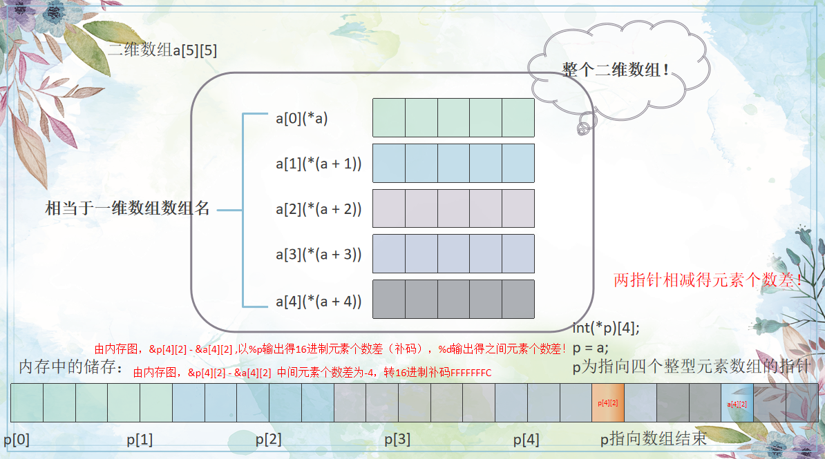

🍂2.5指针题5
int main()
    int a[5][5];
    int(*p)[4];
    p = a;
    printf( "%p,%d\n", &p[4][2] - &a[4][2], &p[4][2] - &a[4][2]);
    return 0; }
55
&p[4][2] - &a[4][2] ,以%p以%p输出得16进制元素个数差(补码形式),%d输出得之间元素个数差!
由内存图,&p[4][2] - &a[4][2] 中间元素个数差为-4,转16进制补码FFFFFFFC
FFFFFFFC,-4
D:\gtee\C-learning-code-and-project\test_916\Debug\test_916.exe (进程 33716)已退出,代码为 0。

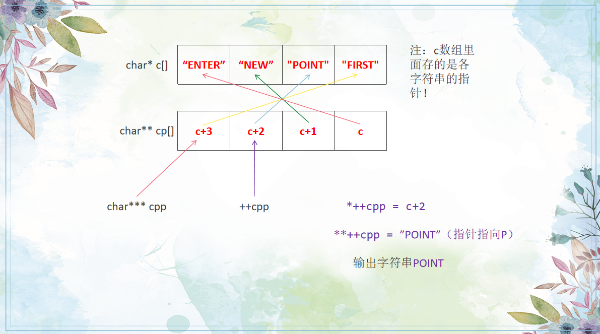

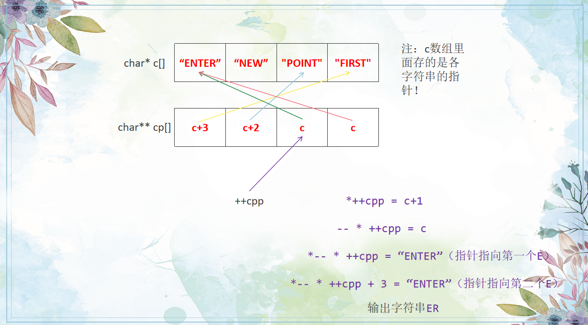

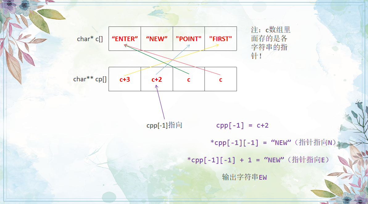

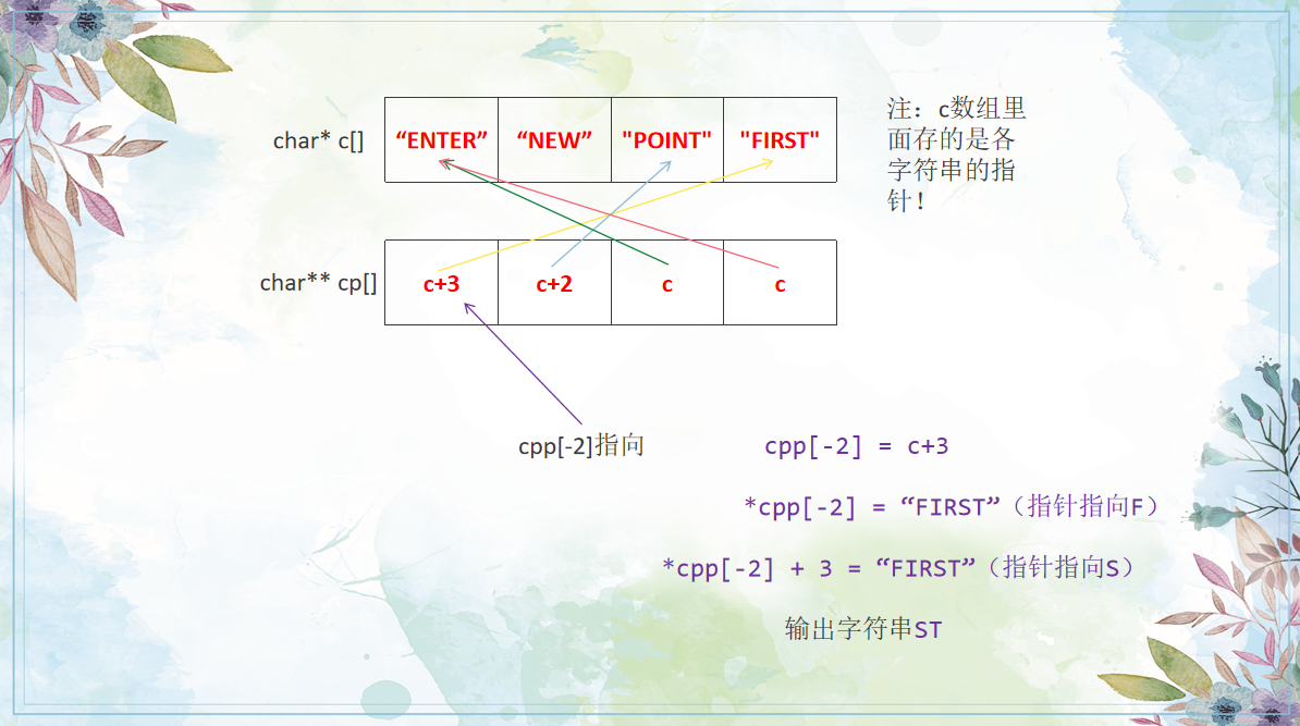

🍂2.8指针题8
int main()
 char *c[] = {"ENTER","NEW","POINT","FIRST"};
 char**cp[] = {c+3,c+2,c+1,c};
 char***cpp = cp;
 printf("%s\n", **++cpp);
 printf("%s\n", *--*++cpp+3);
 printf("%s\n", *cpp[-2]+3);
 printf("%s\n", cpp[-1][-1]+1);
 return 0; }
这道题需要很细心,要注意自增自减运算符会使变量的值发生改变!

POINT
ER
ST
EW
