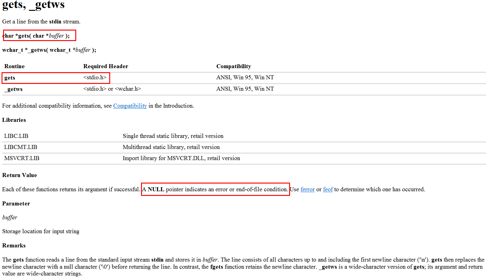

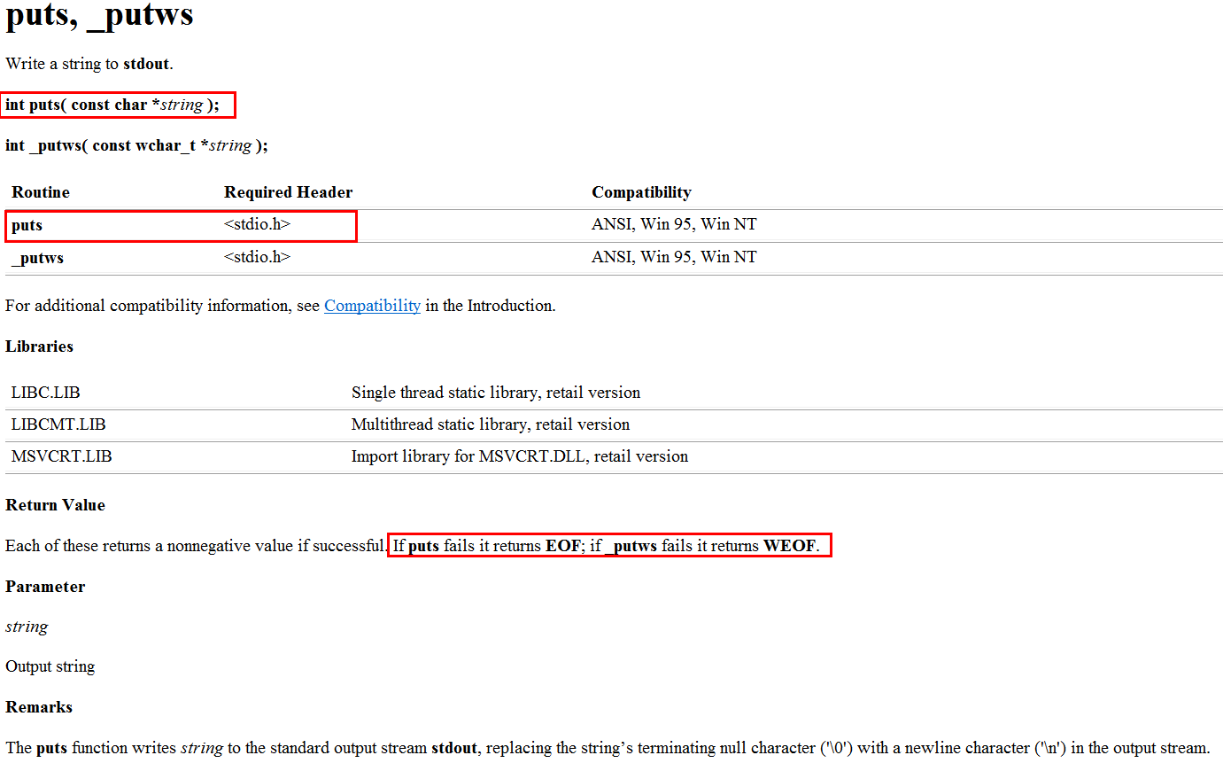

1.2.1输出输入字符串的函数
puts(字符数组);//输出
int puts(const char* string);
gets(字符数组);//输入
char* gets(char* buffer);
 :mag_right:puts:函数所在库为stdio.h;函数参数为const修饰的char*类型(使用const修饰是为了防止字符串被修改);函数返回值为int,如果函数执行失败则会返回EOF。
:mag_right:gets:函数所在库为stdio.h;函数参数为char*类型(从缓冲区读取一行字符串,buffer是缓冲区的意思);函数返回值为char*(字符串的第一个元素地址),函数不能传入空指针,如果函数执行失败会返回EOF。
用puts和gets函数只能输出或输入一个字符串。
puts作用:将一个字符串(以′\0′结束的字符序列)输出到终端。
用puts函数输出的字符串中可以包含转义字符。
在用puts输出时将字符串结束标志′\0′转换成′\n′,即输出完字符串后换行。
gets作用:从终端输入一个字符串到字符数组,并且得到一个函数值。该函数值是字符数组的起始地址。

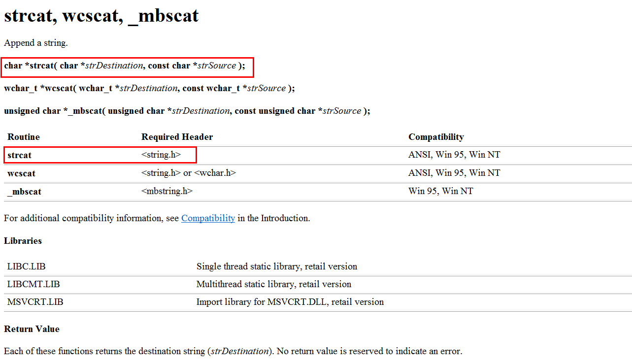

1.2.2字符串连接函数
strcat(字符串1, 字符串2);
char *strcat( char *strDestination, const char *strSource );
 :mag_right:strcat:函数所在库为string.h;函数参数有两个,第一个为char*类型(目的字符串地址)第二个参数为const char*类型(被连接字符串的地址);函数返回值为char*(返回strDestination的元素地址)。
 strcat函数将strSource追加到strDestination后面。
strcat作用:把两个字符数组中的字符串连接起来,把字符串2接到字符串1的后面,结果放在字符数组1中,函数调用后得到一个函数值——字符数组1的地址。
字符数组1必须足够大,以便容纳连接后的新字符串。
连接前两个字符串的后面都有′\0′,连接时将字符串1后面的′\0′取消,只在新串最后保留′\0′。

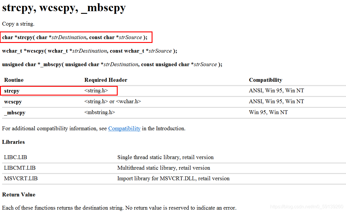

1.2.3字符串复制函数
strcpy(字符串1, 字符串2);
char *strcpy( char *strDestination, const char *strSource );
:mag_right:strcpy:函数所在库为string.h;函数参数有两个,第一个为char*类型(目的字符串地址)第二个参数为const char*类型(被复制字符串的地址);函数返回值为char*(返回strDestination的元素地址)。
 strcpy函数将strSource复制给strDestination。
strcpy作用:将字符串2复制到字符数组1中去。
字符数组1必须定义得足够大,以便容纳被复制的字符串2。字符数组1的长度不应小于字符串2的长度。
“字符数组1”必须写成数组名形式,“字符串2”可以是字符数组名,也可以是一个字符串常量。
若在复制前未对字符数组1初始化或赋值,则其各字节中的内容无法预知,复制时将字符串2和其后的′\0′一起复制到字符数组1中,取代字符数组1中前面的字符,未被取代的字符保持原有内容。
不能用赋值语句将一个字符串常量或字符数组直接给一个字符数组。字符数组名是一个地址常量,它不能改变值,正如数值型数组名不能被赋值一样。
可以用strncpy函数将字符串2中前面n个字符复制到字符数组1中去。
将str2中最前面2个字符复制到str1中,取代str1中原有的最前面2个字符。但复制的字符个数n不应多于str1中原有的字符(不包括′\0′)。

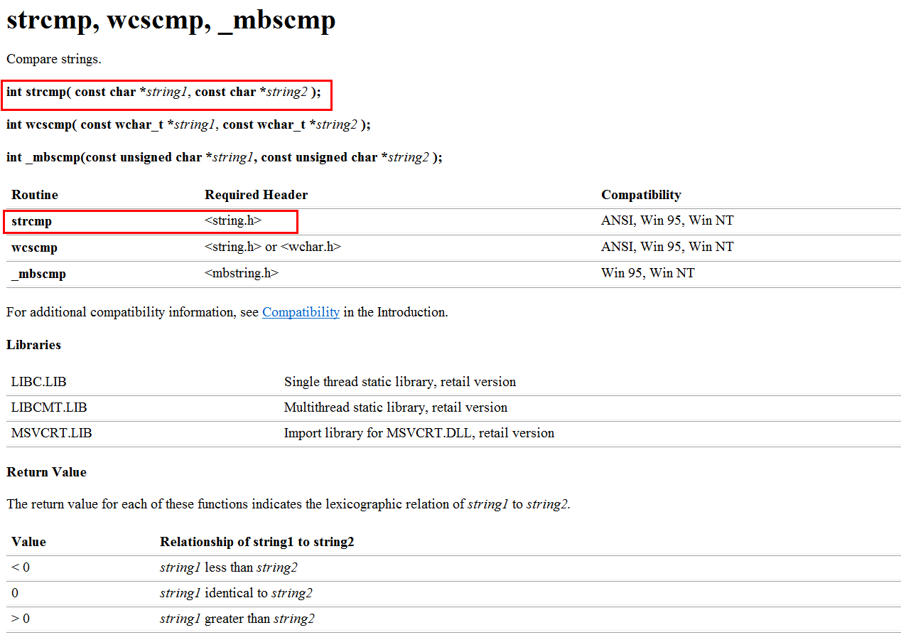

1.2.4字符串比较函数
strcmp(字符串1, 字符串2);
int strcmp( const char *string1, const char *string2 );
 :mag_right:strcmp:函数所在库为string.h;函数参数有两个,第一个为constchar*类型(第一个字符串地址)第二个参数为const char*类型(第二个字符串的地址);函数返回值为int(相同则返回0,字符串1>字符串2则返回一个正整数,字符串1<字符串2则返回一个负整数)。
:bulb:对两个字符串比较不能直接用str1>str2进行比较,因为str1和str2代表地址而不代表数组中全部元素,而只能用 (strcmp(str1,str2)>0)实现,系统分别找到两个字符数组的第一个元素,然后顺序比较数组中各个元素的值。
strcmp作用:比较字符串1和字符串2。
字符串比较的规则是: 将两个字符串自左至右逐个字符相比(按ASCII码值大小比较),直到出现不同的字符或遇到′\0′为止。
(1) 如全部字符相同,则认为两个字符串相等;
(2) 若出现不相同的字符,则以第1对不相同的字符的比较结果为准。
比较的结果由函数值带回。
(1) 如果字符串1与字符串2相同,则函数值为0。
(2) 如果字符串1>字符串2,则函数值为一个正整数。
(3) 如果字符串1<字符串2,则函数值为一个负整数。

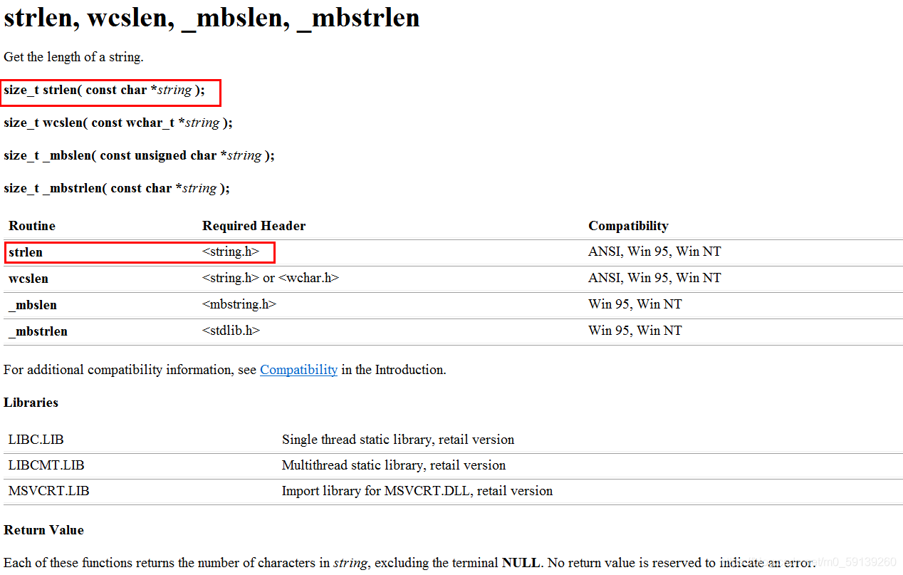

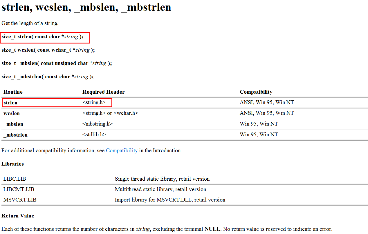

1.2.5测字符串长度的函数
strlen(字符串);
size_t strlen( const char *string );//size_t本质上是unsigned int 类型
 :mag_right:strlen:函数所在库为string.h;函数参数为const char*类型(需要被计算字符串长度的字符串地址);函数返回值为unsigned int(size_t)(返回传入字符串长度大小)。
strlen作用:测试字符串长度的函数。函数的值为字符串中的实际长度(不包括′\0′在内)。

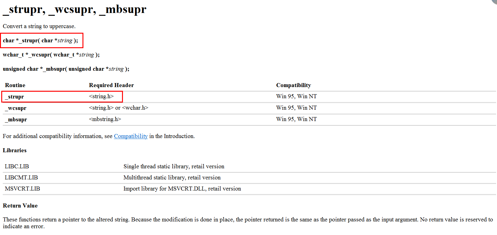

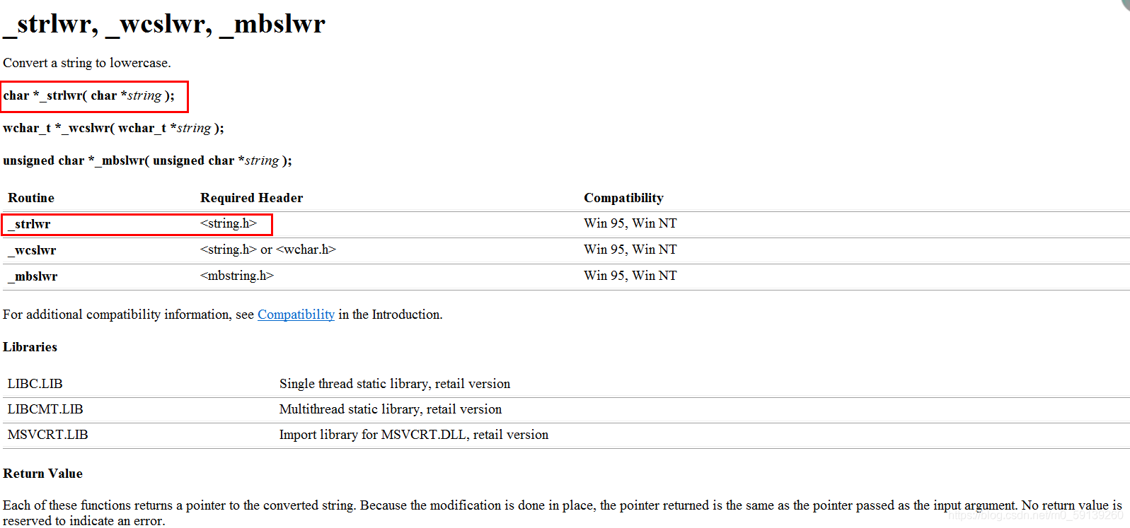

1.2.6转换为大小写的函数
strlwr(字符串);//大写字母转小写字母
char *_strlwr( char *string );
strupr(字符串)//小写字母转大写字母
 :mag_right:strlwr:函数所在库为string.h;函数参数为char*类型(需要被转换成小写的字符串地址);函数返回值为char*(返回传入字符串地址)。
:mag_right:strupr:函数所在库为string.h;函数参数为char*类型(需要被转换成大写的字符串地址);函数返回值为char*(返回传入字符串地址)。
作用:
srtlwr将字符串中大写字母换成小写字母。
strupr将字符串中小写字母换成大写字母。
