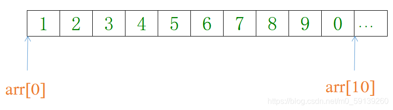

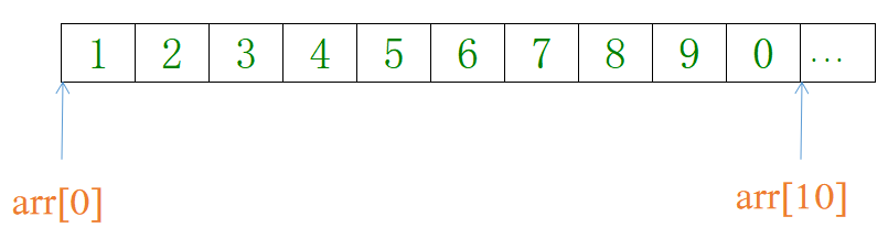

	int size = &arr[10] - &arr[0];//只是获取arr[10]的地址,并没有对它进行越界访问
	//使用指针减法获取数组元素个数
	printf("arr数组元素个数为:%d\n", size);

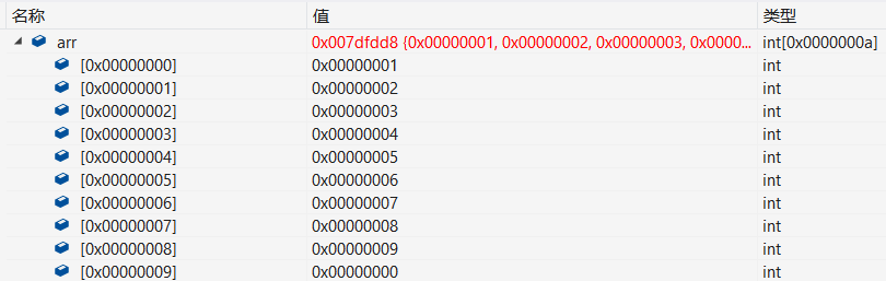

数组初始化后,数组各元素是这样的

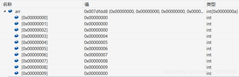

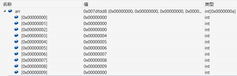

然后我们尝试使用char类型的指针对数组进行访问
改为0,但是如果各类指针作用一样应该是10个元素全部被改为0才对。
其实,虽然各类指针大小都一样(在相同位数平台下指针大小相同,32位指针大小为4字节,64位平台指针大小为8字节),但是在对不同类型指针进行操作时是有区别的,当指针进行加减运算时,指针加1会加上相应数据类型内存大小,比如一个地址0x00000001,char类型指针加1,结果是0x00000002,int类型指针加1是0x00000005,所以也就解释了上面使用指针加法运算可以顺利访问整型数组元素,并且每次指针加1,地址都比原来高了4。

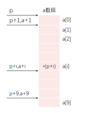

:bulb:在指针已指向一个数组元素时,可以对指针进行以下运算:
:key:加一个整数(用+或+=),如p+1,表示指向同一数组中的下一个元素;
:key:减一个整数(用-或-=),如p-1,表示指向同一数组中的上一个元素;
:key:自加运算,如p++,++p;
:key:自减运算,如p--,--p。
:bulb:两个指针相减,如p1-p2(只有p1和p2都指向同一数组中的元素时才有意义),结果是两个地址之差除以数组元素的长度。注意: 两个地址不能相加,如p1+p2是无实际意义的。
:bulb:如果p的初值为&a[0],则p+i和a+i就是数组元素a[i]的地址,或者说,它们指向a数组序号为i的元素。
:bulb:*(p+i)或*(a+i)是p+i或a+i所指向的数组元素,即a[i]。[]实际上是变址运算符,即将a[i]按a+i计算地址,然后找出此地址单元中的值。
