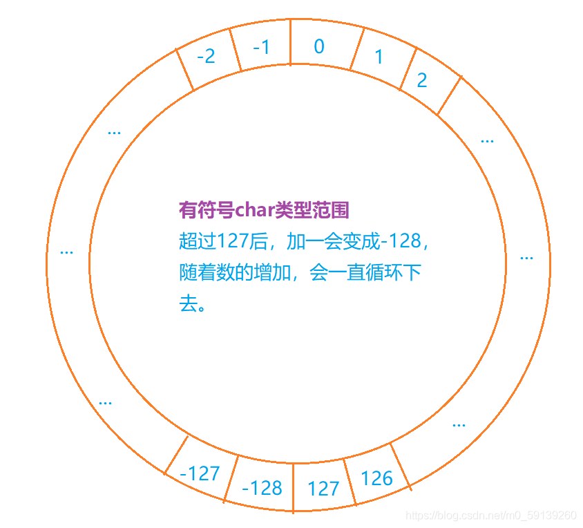

小试牛刀6:下面程序会输出什么?
#include <stdio.h>
int main()
    char a[1000];
    int i;
    for(i=0; i<1000; i++)
        a[i] = -1-i;
    printf("%d",strlen(a));
    return 0;
key:定义了一个元素为有符号型char大小为1000的数组a,有符号char类型的范围为-128~127,strlen函数遇到\0后才会停止计数,\0的ASCII码为0,所以strlen会计算从开始到数组a中第一个0的地方。
整数i0开始增加,则数组a内的元素随着下标增大会减小,初始值为-1。所以就相当于绕着如图这个圈逆时针旋转,数组a中首个0出现时,i应该为128+127=255,所以strlen能够计算在i0~254所对应字符数组a的字符长度,即255
根据这个图我们可以类推其他类型的整数的范围,以及超出范围后会一样进行一个类似的循环进行数据值的‘转换’。
