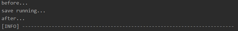

  1. 动态代理代码
public class ProxyTest {
        //创建目标对象
        final Target target = new Target();
        //获得增强对象
        Advice advice = new Advice();
        //返回值 就是动态生成的代理对象
        TargetInterface proxy = (TargetInterface) Proxy.newProxyInstance(
                //目标对象加载器
                target.getClass().getClassLoader(),
                //目标对象相同的接口字节码对象数组
                target.getClass().getInterfaces(),
                new InvocationHandler() {
                    @Override
                    //调用代码方法的任何方法,实质执行的都是 invoke 方法
                    public Object invoke(Object proxy, Method method, Object[] args) throws Throwable {
                        //前置增强
                        advice.before();
                        //执行目标方法
                        Object invoke = method.invoke(target, args);
                        //后置增强
                        advice.after();
                        return invoke;
        //调用代理对象方法
        proxy.save();

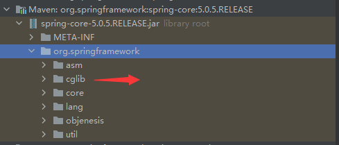

6. cglib 的动态代理
  • Spring核心包中集成了 cglib

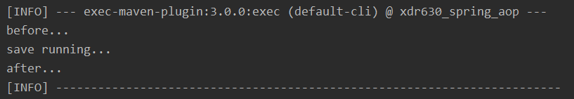

  1. 动态代理代码
        //创建目标对象
        //获得增强对象
        //返回值 就是动态生成的代理对象,基于 cglib
        //1.创建增强器
        Enhancer enhancer = new Enhancer();
        //2.设置父类(目标)
        enhancer.setSuperclass(Target.class);
        //3.设置回调
        enhancer.setCallback(new MethodInterceptor() {
            @Override
            public Object intercept(Object proxy, Method method, Object[] args, MethodProxy methodProxy) throws Throwable {
                //执行前置
                advice.before();
                //执行目标
                //执行后置
                advice.after();
                return invoke;
        //4.创建代理对象
        Target proxy = (Target) enhancer.create();
        proxy.save();
