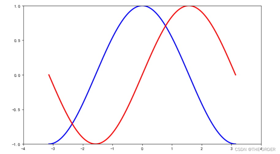

3 画图
import numpy as np
X=np.linspace(-np.pi,np.pi,256,endpoint=True)
C,S=np.cos(X),np.sin(X)
pl.plot(X,C)
pl.plot(X,S)
pl.show
pl.figure(figsize=(8,6),dpi=80)#创建一个86点的图,并是遏制分辨率80
#创建一个1
1的子图,接下来的图绘制在其中的第一块
pl.subplot(1,1,1)
#绘制余弦曲线,使用蓝色的,连续的,宽度为1(像素)的线条
pl.plot(X,C,color=“blue”,linewidth=1.0,linestyle="-")
#绘制正弦曲线,使用蓝色的,连续的,宽度为1(像素)的线条
pl.plot(X,S,color=“green”,linewidth=1.0,linestyle="-")
#设置横轴的上下限
pl.xlim=(-4.0,4.0)
#设置横轴坐标点
pl.xticks(np.linspace(-4,4,9,endpoint=True))
#设置纵轴的上下限
pl.ylim(-1.0,1.0)
设置纵轴的上下限
pl.yticks(np.linspace(-1,1,5,endpoint=True))
pl.show()
#改变线条的颜色和粗细
pl.figure(figsize=(10,6),dpi=80)
pl.plot(X,C,color="blue",linewidth=2.5,linestyle="-")
pl.plot(X,S,color="red",linewidth=2.5,linestyle="-")
#设置横轴的上下限
pl.xlim=(-4.0,4.0)
#设置横轴坐标点
#设置纵轴的上下限
pl.ylim(-1.0,1.0)
设置纵轴的上下限
pl.show()
#设置图片边界
xmin,xmax=X.min(),X.max()
ymin,ymax=C.min(),C.max()
dx=(xmax-xmin)*0.2
dy=(ymax-ymin)*0.2
pl.xlim=(xmin - dx,xmax + dx)
pl.ylim=(ymin-dy,ymax+dy)
pl.show()
