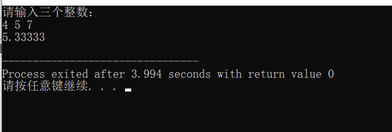

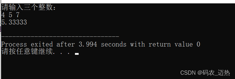

🐳案例一:计算三个正整数的平均值
🌱🌱 数学概念中有众多不同类型的平均值,如:算术平均值,几何平均值,调和平均值,加权平均值等,其中最为常见的是算术平均值或者算术平均数。
🌱🌱 算术平均数计算公式:设一组数据为X1,X2,…,Xn,则这些数据的算术平均数的计算公式为:
💦1.1 案例一需求
  • 🍒🍒 需求:定义一个子函数,通过这函数计算三个正整数的平均值
  • 🍒🍒 案例思路:
    • 🌴 从键盘输入三个正整数
    • 🌴 定义一个子函数AvgCalculation
    • 🌴 通过平均值的计算来获取平均值
    • 🌴 再去主函数调用我们的子函数AvgCalculation
    • 🌴 输出返回结果
💦1.2 案例一代码演示

💦1.3 案例一运行结果
  • 🍒🍒 编译结果:

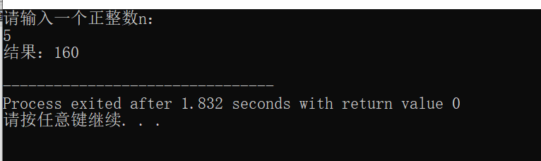

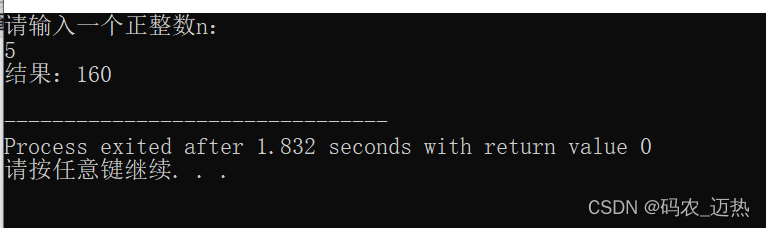

🐳案例二:计算正整数n与2^n的乘积
🌱🌱幂指乘方运算的结果。a ^n 指将a自乘n次,a称为幂的底数,n称为幂的指数,乘方的结果叫做a的n次幂。如:2^n 即称为2的n次幂。
💦1.1 案例二需求
  • 🍒🍒 需求:定义一个子函数,通过次函数来计算正整数n与2^n的乘积
  • 🍒🍒 案例思路:
    • 🌴 从键盘输入正整数n
    • 🌴 定义一个子函数ProductCalculation
    • 🌴 通过pow方法来计算2^n , 再计算n乘2 ^n
    • 🌴 再去主函数调用我们的子函数ProductCalculation
    • 🌴 输出结果
💦1.2 案例二代码演示

💦1.3 案例二运行结果
  • 🍒🍒 编译结果:

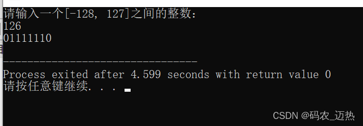

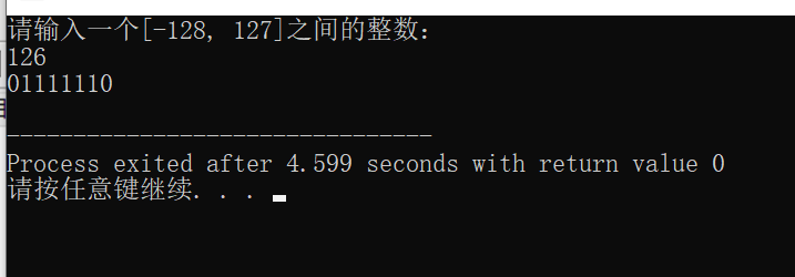

🐳案例三:将键盘输入的一个[-128, 127]之间的整数转化为该数对应的8为二进制数
🌱🌱十进制数是以10为基础进位的数字系统,有0、1、2、3、4、5、6、7、8、9十个基本数字组成。进位规则是“逢十进一”,借位规则是“借一当十”。
🌱🌱 二进制数是以2为基础进位的数字系统,仅由0和1两个基本数字组成。进位规则是“逢二进一”,借位规则是“借一当二”。
🌱🌱 正整数的十进制数转换成二进制数的方法:先除二取余,然后倒序排列,最后高位补零。
🌱🌱 负整数的十进制数转换成二进制数的方法:先将对应的正整数转换成二进制数,然后对该二进制数取反,最后对取反后的结果加1即可。
💦1.1 案例三需求
  • 🍒🍒 需求:直接在主函数中,键盘输入的一个[-128, 127]之间的整数转化为该数对应的8为二进制数
  • 🍒🍒 案例思路:
    • 🌴 从键盘输入的一个[-128, 127]之间的整数
    • 🌴 在主函数中,给出对应的方法来解决转化为二进制
    • 🌴 输出相应结果
💦1.2 案例三代码演示
#include<iostream>

💦1.3 案例三运行结果
  • 🍒🍒 编译结果:
