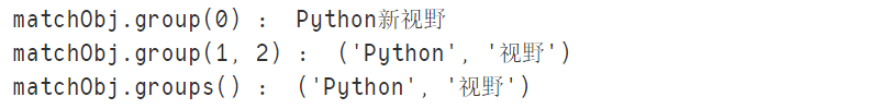

line = "Python新视野"
matchObj = re.match(r'(.*)新(.*)', line)
print("matchObj.group(0) : ", matchObj.group())
print("matchObj.group(1, 2) : ", matchObj.group(1, 2))
print("matchObj.groups() : ", matchObj.groups())
matchObj 匹配的所有结果其实就是 ('Python新视野', 'Python', '视野') ,group(num) 中的 num 实际就是匹配结果对应的索引,这样再来看上面的结果应该就很清晰了。同时可以看到 groups() 实际相当于 group(1, 2, ... , max)。

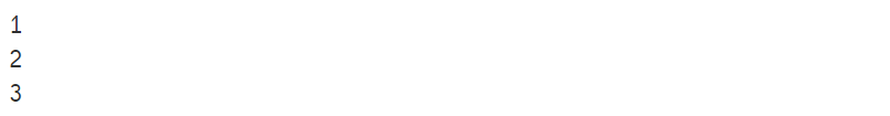

re.finditer()
re.finditer() 在字符串中找到正则表达式所匹配的所有子串,并把它们作为一个迭代器返回。
re.finditer(pattern, string, flags=0)
result = re.finditer(r"\d+", "A1B2C3")
for match in result:
    print(match.group())
