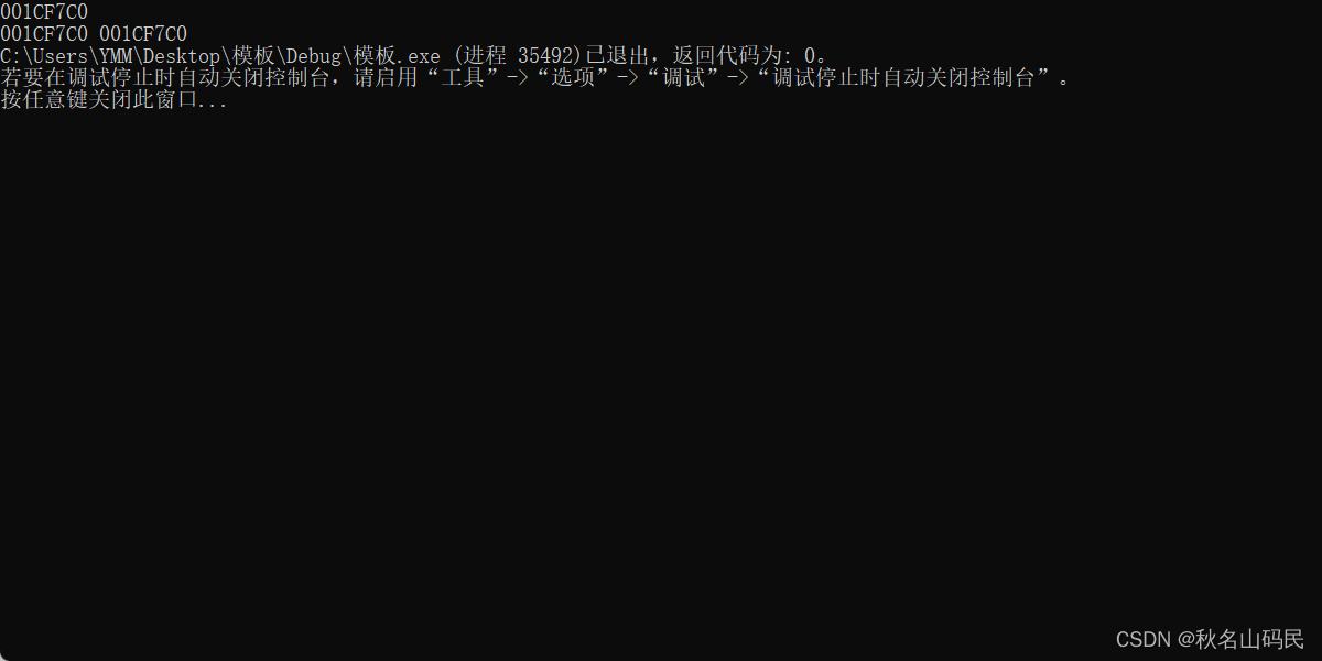

#include<stdio.h>
int main()
	int arr[4];
	printf("%p\n", arr);
	int *p = arr;
	int *p1 = &arr[0];
	printf("%p %p", p, p1);
	return 0;
 都是相同的地址,也印证了我们上文所述。

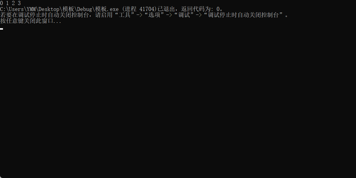

数组的遍历:
 数组的方法,我们就不再赘述了,下面我们用指针来看
#include<stdio.h>
int main()
	int arr[4] = { 0,1,2,3 };
	for (int *p = arr; p < arr + 4; p++)
		printf("%d ", *p);
	return 0;

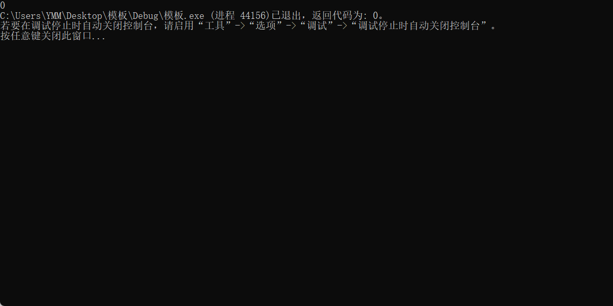

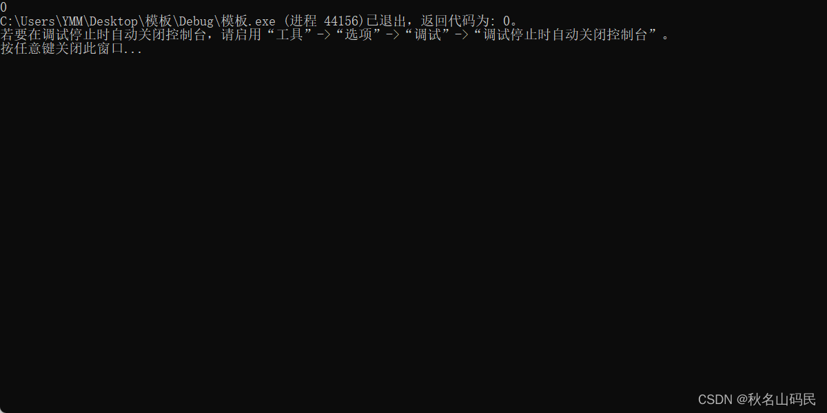

#include<stdio.h>
void test01(int *p)
	*p = 0;
int main()
	int a = 1;
	test01(&a);//将a的地址传入test01中
	printf("%d", a);
	return 0;
 我们将a传入test01中,在test01中又将a地址的值进行改变,最后在main中输出a,为0

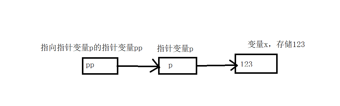

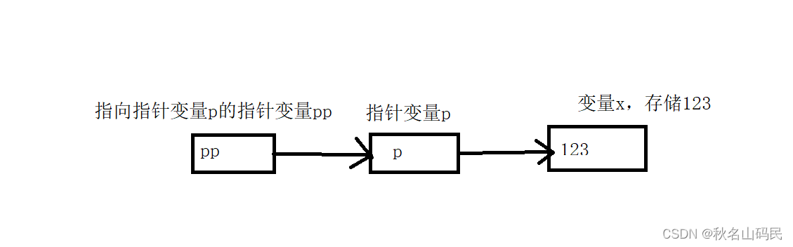

多级指针
作为初学者,我们可以只了解一下二级指针足以
//定义普通变量和指针变量
int *pi, i = 10;
//定义二级指针变量
int **ppi;
//给指针变量赋初值
pi = &i;
//给二级指针变量赋初值
ppi = π
//我们可以直接用二级指针做普通指针的操作
//获取 i 的内容
printf("i = %d", **ppi);
//获取 i 的地址
printf("i 的地址为%d", *ppi);
在初始化二级指针 ppi 时,不能直接 ppi = &&i,因为&i 获取的是一个具体的数值,而具体数字是没有指针的。
