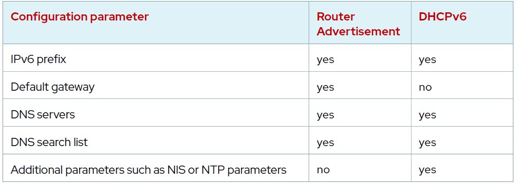

与DHCPv6相比,Router Advertisement消息可以提供的网络参数如下表所示
比较路由器通告报文与DHCPv6
注意,DHCPv6不能为客户端提供默认网关。客户端依赖于Router Advertisement消息来获取该信息。
实际上,路由器通告和DHCPv6是协同工作的。路由器通告报文可以提供IPv6前缀和缺省的网关,并可以指示客户端使用DHCPv6来检索其他的网络配置参数。
