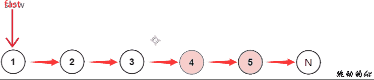

🔑 核心思想:
快慢指针,快指针先走k步,此时它与慢指针相差的就是k步,然后快慢指针同时1步1步的走,直到快指针指向NULL,此时慢指针指向的节点就是目标节点
请添加图片描述

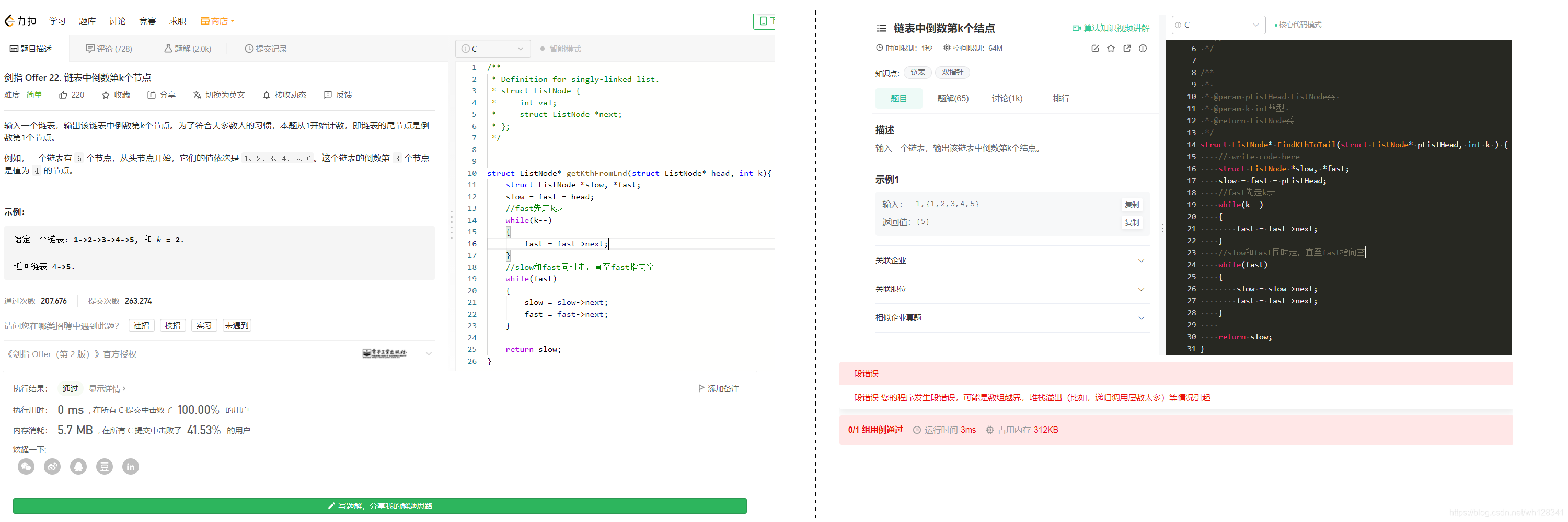

⚠ 这道题我在两个平台都做了下,按照常规的写法,发现它在leetcode能过的代码,在牛客网上却过不了
请添加图片描述
所以我们这里使用更严格的写法

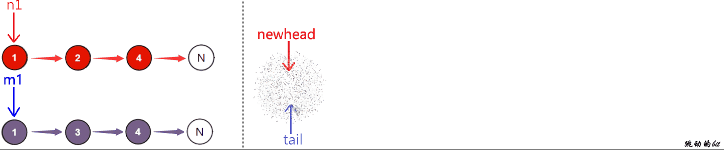

🔑 核心思想:
思路1,见下图
请添加图片描述
