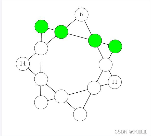

#七星填数
题目:
如图【图1.png】所示。
在七角星的14个节点上填入1~14 的数字,不重复,不遗漏。
要求每条直线上的四个数字之和必须相等。
图中已经给出了3个数字。
请计算其它位置要填充的数字,答案唯一。
填好后,请提交绿色节点的4个数字(从左到右,用空格分开)
比如:12 5 4 8
当然,这不是正确的答案。
注意:只提交4个用空格分开的数字,不要填写任何多余的内容。
代码:
        这个是看的网上大佬的代码。
import java.util.HashSet;
public class Main {
    public static int sum = 0;
    public void swap(int[] A, int i, int j) {
        int temp = A[i];
        A[i] = A[j];
        A[j] = temp;
    public void dfs(int[] A, int step) {
        if(step == A.length) {
            int[] count = new int[7];
            count[0] = A[0] + A[1] + A[2] + A[3];
            count[1] = A[0] + A[4] + A[6] + A[9];
            count[2] = A[1] + A[4] + 6 + 14;
            count[3] = A[2] + A[5] + 6 + 11;
            count[4] = A[6] + A[8] + A[10] + 14;
            count[5] = A[7] + A[8] + A[9] + 11;
            count[6] = A[3] + A[5] + A[7] + A[10];
            HashSet<Integer> set = new HashSet<Integer>();
            for(int i = 0;i < 7;i++)
                set.add(count[i]);
            if(set.size() == 1) {
                for(int i = 0;i < A.length;i++)
                    System.out.print(A[i]+" ");
                System.out.println();
            sum++;
            return;
        } else {
            for(int i = step;i < A.length;i++) {
                swap(A, i, step);
                dfs(A, step + 1);
                swap(A, i, step);
        Main test = new Main();
        int[] A = {1,2,3,4,5,7,8,9,10,12,13};
        test.dfs(A, 0);
        System.out.println(sum);

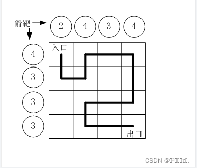

#路径之谜
题目:
小明冒充X星球的骑士,进入了一个奇怪的城堡。
城堡里边什么都没有,只有方形石头铺成的地面。
假设城堡地面是 n x n 个方格。【如图1.png】所示。
按习俗,骑士要从西北角走到东南角。
可以横向或纵向移动,但不能斜着走,也不能跳跃。
每走到一个新方格,就要向正北方和正西方各射一箭。
(城堡的西墙和北墙内各有 n 个靶子)
同一个方格只允许经过一次。但不必做完所有的方格。
如果只给出靶子上箭的数目,你能推断出骑士的行走路线吗?
有时是可以的,比如图1.png中的例子。
本题的要求就是已知箭靶数字,求骑士的行走路径(测试数据保证路径唯一)
输入:
第一行一个整数N(0<N<20),表示地面有 N x N 个方格
第二行N个整数,空格分开,表示北边的箭靶上的数字(自西向东)
第三行N个整数,空格分开,表示西边的箭靶上的数字(自北向南)
输出:
一行若干个整数,表示骑士路径。
为了方便表示,我们约定每个小格子用一个数字代表,从西北角开始编号: 0,1,2,3....
比如,图1.png中的方块编号为:
0  1  2  3
4  5  6  7
8  9  10 11
12 13 14 15
示例:
用户输入:
4
2 4 3 4
4 3 3 3
程序应该输出:
0 4 5 1 2 3 7 11 10 9 13 14 15
