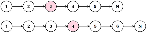

3.链表的中间结点<难度系数⭐>
📝 题述:给定一个头结点为 head 的非空单链表,返回链表的中间结点。 如果有两个中间结点,则返回第二个中间结点。
💨 示例1:
输入:[1,2,3,4,5]
输出:此列表中的结点 3 (序列化形式:[3,4,5])返回的结点值为 3 。 (测评系统对该结点序列化表述是 [3,4,5])。注意,我们返回了一个 ListNode 类型的对象 ans,这样:ans.val = 3, ans.next.val = 4, ans.next.next.val = 5, 以及 ans.next.next.next = NULL.
💨 示例2:
输入:[1,2,3,4,5,6]
输出:此列表中的结点 4 (序列化形式:[4,5,6])由于该列表有两个中间结点,值分别为 3 和 4,我们返回第二个结点。
🧷 平台:Visual studio 2017 && windows

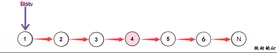

🔑 核心思想:
快慢指针,快指针走2步,慢指针走1步,当快指针走完后,慢指针的当前位置就是中间节点
请添加图片描述
#include<stdio.h>
#include<stdlib.h>
typedef int SLTDataType;
struct ListNode
	int val;
	struct ListNode *next;
struct ListNode* middleNode(struct ListNode* head)
    struct ListNode *slow, *fast;
    slow = fast = head;
    //必须同时满足奇偶的条件
    while(fast && fast->next)
        slow = slow->next;
        fast = fast->next->next;
    return slow;
