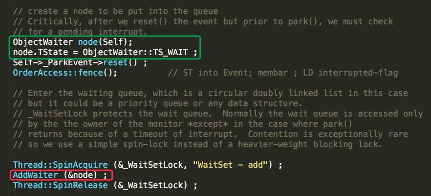

  • 打开hotspot/src/share/vm/runtime/objectMonitor.cpp,看ObjectMonitor::wait方法:
    这里写图片描述
  • 如上图所示,有两处代码值得我们注意:
  1. 绿框中将当前线程包装成ObjectWaiter对象,并且状态为TS_WAIT,这里对应的是jstack看到的线程状态WAITING;
  2. 红框中调用了AddWaiter方法,跟进去看下:
    这里写图片描述
  • 这个ObjectWaiter对象被放入了_WaitSet中,_WaitSet是个环形双向链表(circular doubly linked list)

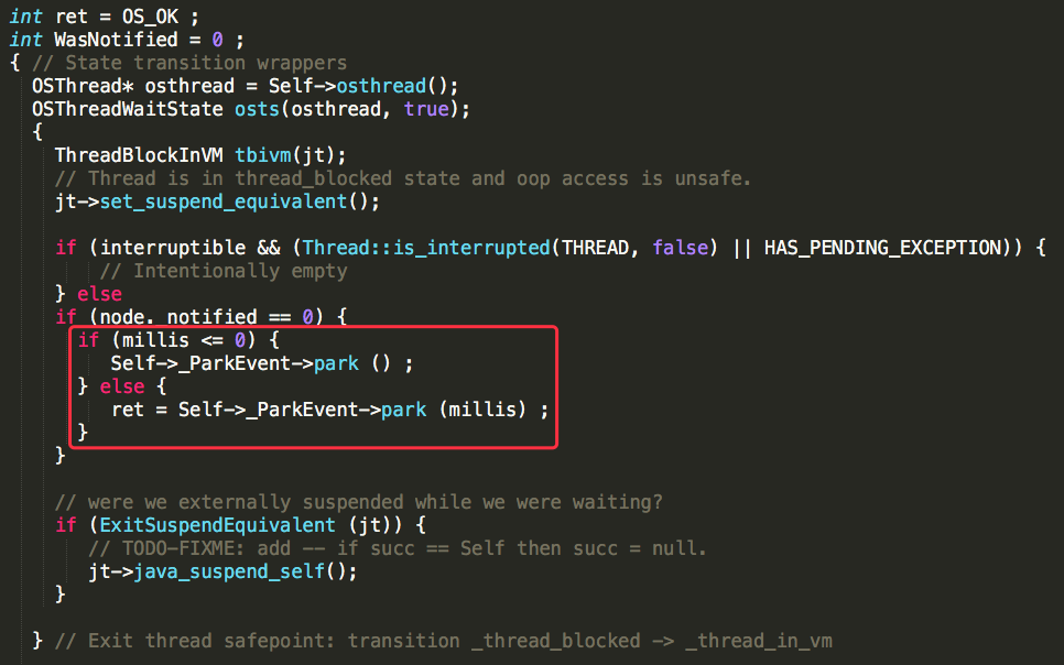

  • 回到ObjectMonitor::wait方法接着往下看,会发现关键代码如下图,当前线程通过park()方法开始挂起(suspend):
    这里写图片描述
  • 至此,我们把wait()方法要做的事情就理清了:
  1. 包装成ObjectWaiter对象,状态为TS_WAIT;
  2. ObjectWaiter对象被放入_WaitSet中;
  3. 当前线程挂起;

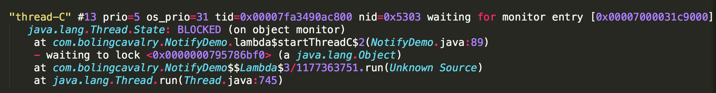

线程B持有锁的时候线程C在干啥
  • 此时的线程C无法进入synchronized{}代码块,用jstack看应该是BLOCKED状态,如下图:
    这里写图片描述

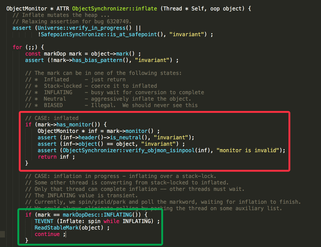

  • 来看看锁膨胀的源码:
    这里写图片描述
  • 如上图,锁膨胀的代码太长,我们这里只看关键代码吧:
  • 红框中,如果当前状态已经是重量级锁,就通过mark->monitor()方法取得ObjectMonitor指针再返回;
  • 绿框中,如果还不是重量级锁,就检查是否处于膨胀中状态(其他线程正在膨胀中),如果是膨胀中,就调用ReadStableMark方法进行等待,ReadStableMark方法执行完毕后再通过continue继续检查,ReadStableMark方法中还会调用os::NakedYield()释放CPU资源;

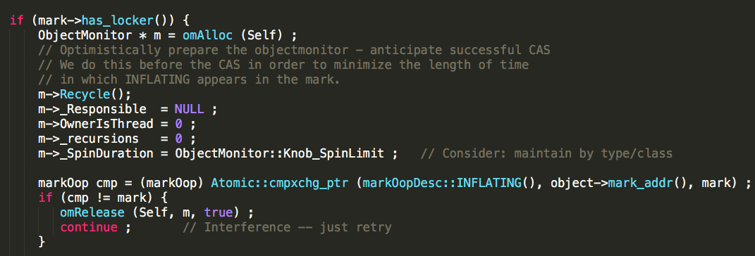

  • 如果红框和绿框的条件都没有命中,目前已经是轻量级锁了(不是重量级锁并且不处于锁膨胀状态),可以开始膨胀了,如下图:
    这里写图片描述
  • 简单来说,锁膨胀就是通过CAS将监视器对象OjectMonitor的状态设置为INFLATING,如果CAS失败,就在此循环,再走前一副图中的的红框和绿框中的判断,如果CAS设置成功,会继续设置ObjectMonitor中的header、owner等字段,然后inflate方法返回监视器对象OjectMonitor;

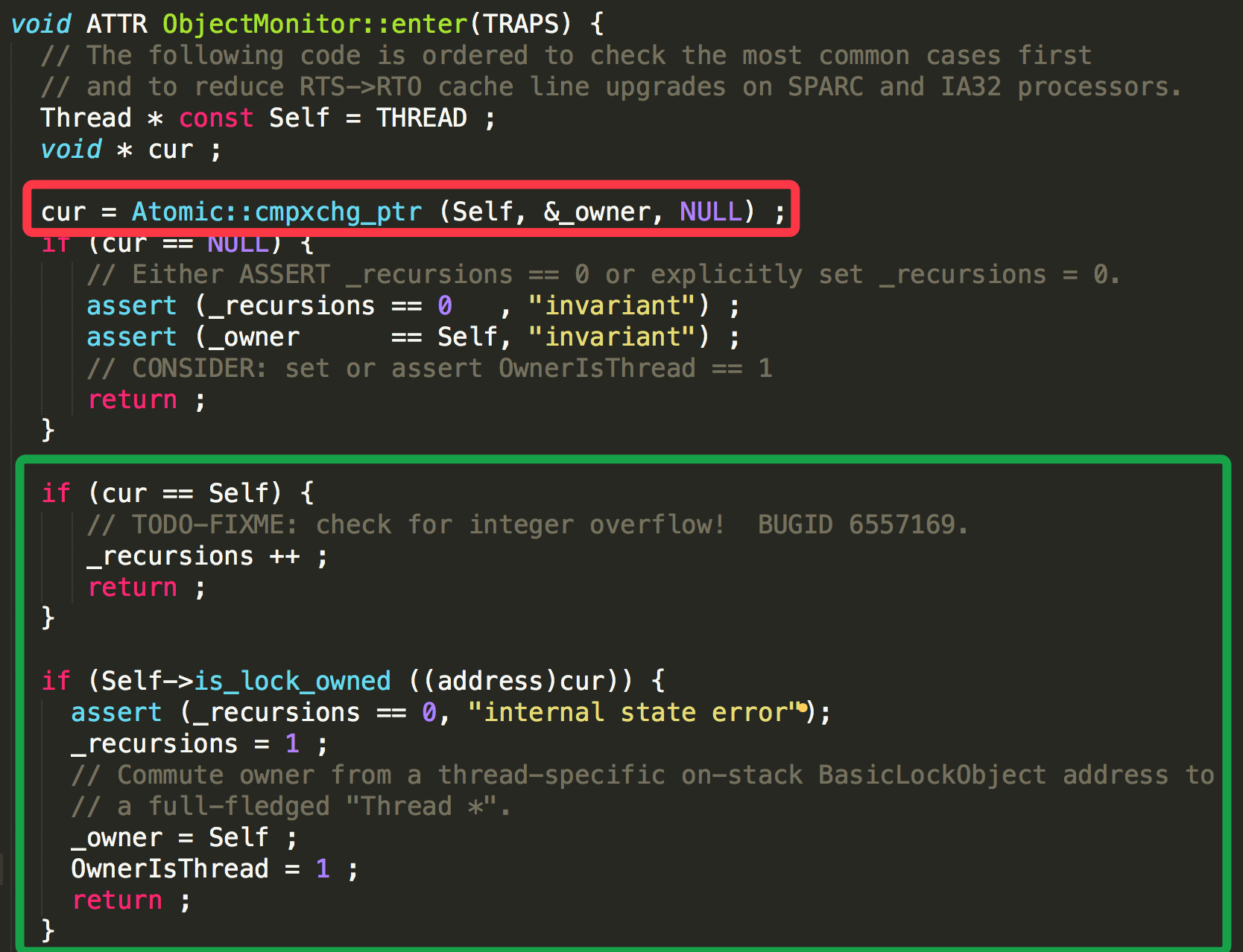

  • 所以inflate方法返回监视器对象OjectMonitor之后,会立刻执行OjectMonitor的enter方法,这个方法中开始竞争锁了,方法在openjdk/hotspot/src/share/vm/runtime/objectMonitor.cpp文件中:
    这里写图片描述
  • 如上图,红框中表示OjectMonitor的enter方法一进来就通过CAS将OjectMonitor的_owner设置为当前线程,绿框中表示设置成功的逻辑,第一个if表示重入锁的逻辑,第二个if表示第一次设置_owner成功,都意味着竞争锁成功,而我们的线程C显然是竞争失败的,会进入下图中的无线循环,反复调用EnterI方法:
    这里写图片描述

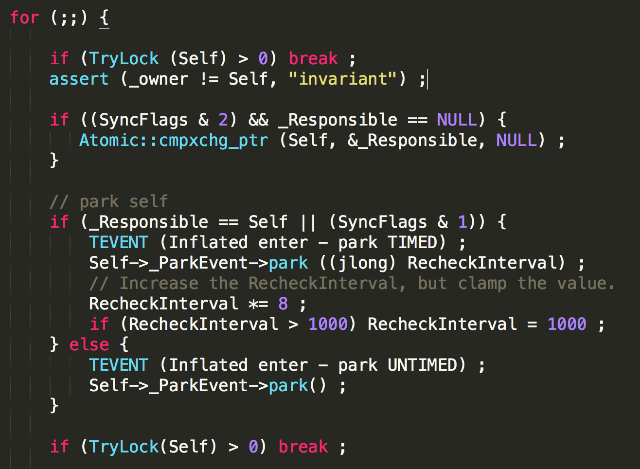

  • 接下来的代码又是一个无限循环,如下图:
    这里写图片描述
  • 从上图可以看出,进入循环后先调用TryLock方法竞争一次锁,如果成功了就退出循环,否则就调用Self->_ParkEvent->park方法使线程挂起,这里有自旋锁的逻辑,也就是park方法带了时间参数,就会在挂起一段时间后自动唤醒,如果不是自旋的条件,就一直挂起等待被其他条件唤醒,线程被唤醒后又会执行TryLock方法竞争一次锁,竞争不到继续这个for循环;
  • 到这里我们已经把线程C在BLOCK的时候的逻辑理清楚了,小结如下:

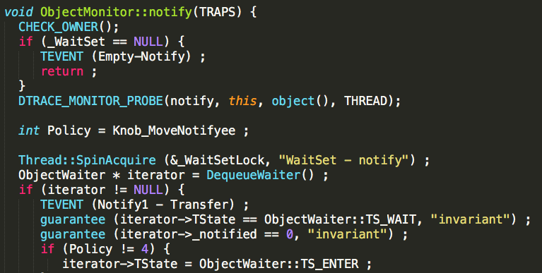

  • 接下来该线程B执行notify了,代码是objectMonitor.cpp的ObjectMonitor::notify方法:
    这里写图片描述
  • 如上图所示,首先是Policy的赋值,其次是调用DequeueWaiter()方法将_WaitSet队列的第一个值取出并返回,还记得_WaitSet么?所有wait的线程都被包装成ObjectWaiter对象然后放进来了;
  • 接下来对ObjectWaiter对象的处理方式,根据Policy的不同而不同:

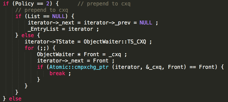

    Policy == 2:_EntryList队列为空就放入_EntryList,否则放入_cxq队列的排头位置;
这里写图片描述
  • 如上图所示,请注意把ObjectWaiter的地址写到_cxq变量的时候要用CAS操作,因为此时可能有其他线程正在竞争锁,竞争失败的时候会将自己包装成ObjectWaiter对象加入到_cxq中;
  • 这里的代码有一处疑问,期待着读着您的指教:如果_EntryList为空,就把ObjectWaiter放入ObjectWaiter中,为什么要这样做呢?

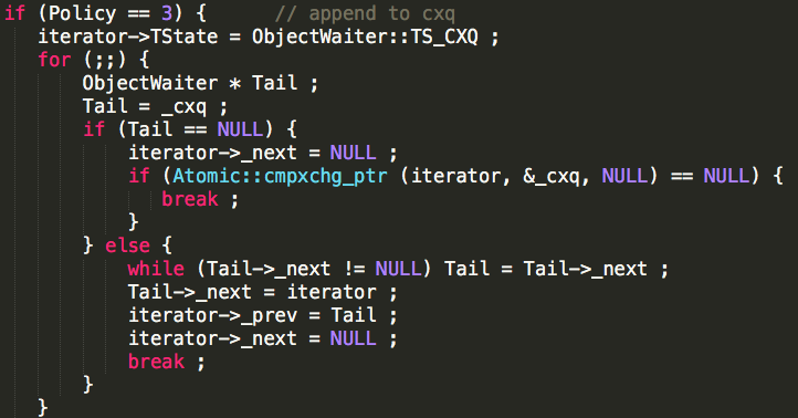

  • Policy == 3:放入_cxq队列中,末尾位置;更新_cxq变量的值的时候,同样要通过CAS注意并发问题;
  • 这里有一段很巧妙的代码,现将_cxq保存在Tail中,正常情况下将ObjectWaiter赋值给Tail->_next就可以了,但是此时有可能其他线程正在_cxq的尾部追加数据了,所以此时Tail对象对应的记录就不是最后一条了,那么它的_next就非空了,一旦发生这种情况,就执行Tail = Tail->_next,这样就获得了最新的_cxq的尾部数据,如下图所示:
    这里写图片描述
