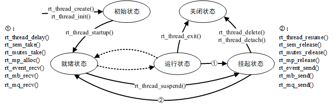

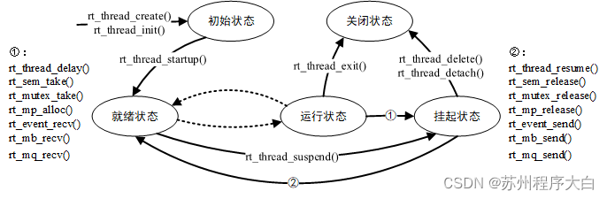

线程通过调用函数rt_thread_create/init()进入到初始状态(RT_THREAD_INIT);初始状态的线程通过调用函数 rt_thread_startup() 进入到就绪状态(RT_THREAD_READY);就绪状态的线程被调度器调度后进入运行状态(RT_THREAD_RUNNING);当处于运行状态的线程调用 rt_thread_delay()rt_sem_take()rt_mutex_take()rt_mb_recv() 等函数或者获取不到资源时,将进入到挂起状态(RT_THREAD_SUSPEND);处于挂起状态的线程,如果等待超时依然未能获得资源或由于其他线程释放了资源,那么它将返回到就绪状态。挂起状态的线程,如果调用rt_thread_delete/detach() 函数,将更改为关闭状态(RT_THREAD_CLOSE);而运行状态的线程,如果运行结束,就会在线程的最后部分执行 rt_thread_exit() 函数,将状态更改为关闭状态。

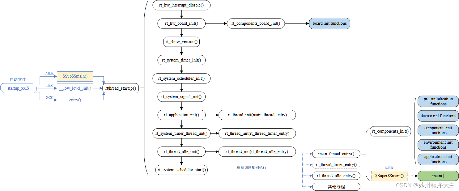

在系统启动时,系统会创建 main 线程,它的入口函数为 main_thread_entry(),用户的应用入口函数 main()就是从这里真正开始的,系统调度器启动后,main 线程就开始运行,过程如下图,用户可以在 main() 函数里添加自己的应用程序初始化代码。
rt-thread/src/components.C 文件内:
int $Sub$$main(void)
    rtthread_startup();
    return 0;
系统启动后先从汇编代码 startup_stm32l475xx.s 开始运行,然后跳转到 C 代码执行该代码 $Sub$$main.在 rthtread_starup() 中执行了一些启动初始化工作:

这部分启动代码,大致可以分为四个部分:
1、初始化与系统相关的硬件;
2、初始化系统内核对象,例如定时器、调度器、信号;
3、创建 main 线程,在 main 线程中对各类模块依次进行初始化;
4、初始化定时器线程、空闲线程,并启动调度器。

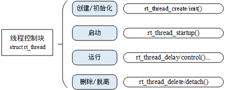

线程管理
下图描述了线程的相关操作(具体函数的使用方法请查阅对应API文档):

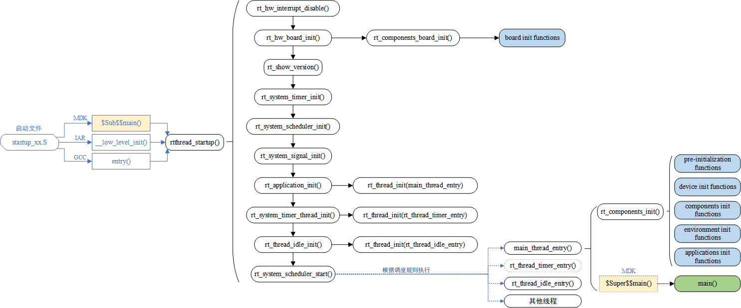

RT-Thread 自动初始化机制
自动初始化机制是指初始化函数不需要被显式调用,只需要在函数定义处通过宏定义的方式进行申明,就会在系统启动过程中被执行。
在系统启动流程图中,有两个函数:rt_components_board_init()rt_components_init(),其后的带底色方框内部的函数表示被自动初始化的函数,其中:
1、“board init functions” 为所有通过 INIT_BOARD_EXPORT(fn) 申明的初始化函数。
2、“pre-initialization functions” 为所有通过 INIT_PREV_EXPORT(fn)申明的初始化函数。
3、“device init functions” 为所有通过 INIT_DEVICE_EXPORT(fn) 申明的初始化函数。
4、“components init functions” 为所有通过 INIT_COMPONENT_EXPORT(fn)申明的初始化函数。
5、“enviroment init functions” 为所有通过 INIT_ENV_EXPORT(fn) 申明的初始化函数。
6、“application init functions” 为所有通过 INIT_APP_EXPORT(fn)申明的初始化函数。

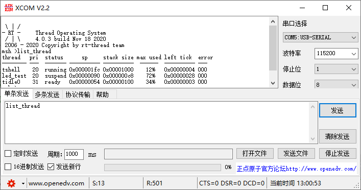

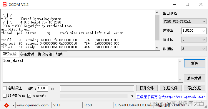

还有一个参数在使用上可能比较疑惑,那就是 stack_size 参数,设置多大合适呢?一般情况下我们先设置一个值,然后在 FinSH 控制台中使用 list_thread 命令查看使用情况:
可以看到 led_test 线程的优先级是 20 状态是 suspend(挂起)状态,栈的起始地址是 0x00000090 栈大小是 0x000000c8 使用率是 72% 线程剩余的运行节拍数是 0x28.
我们设置的这个栈大小就比较合适,一般情况下使用率在 70% 附近比较理想,当然可以根据情况调整,不要浪费资源。
