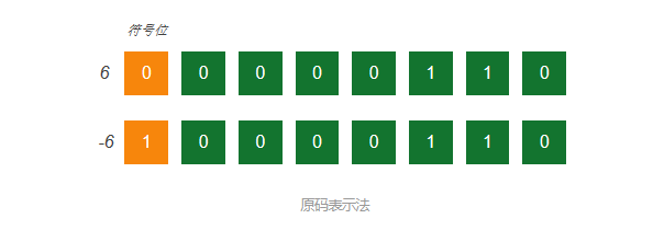

原码表示法
特点:最高位为符号位,对于人来说很直观,对计算机来说比较麻烦。
如上图:六和负六二进制位相加结果为 10001100
,转换为十进制为 12 ,这个明显不是我们想要的结果,所以对于计算机而言原码表示的二进制数无法直接相加来计算结果,计算过程比较麻烦。

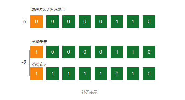

补码表示法
由于上面原码表示法对于计算机而言计算过程比较麻烦,所以引入了补码表示二进制数。
特点:最高位为符号位,当符号位为 0 的时候和原码表示相同,当符号位为 1 的时候绝对值按位取反加 1。
第一步:
-6
的绝对值为6
,6
的二进制为0000 0110
第二步:按位取反为
1111 1001
第三步:加
为1111 1010
可以看到符号位还是1
这个时候我们来用补码算一下六加负六就会发现二进制结果为
0000 0110 + 1111 1010 = 1 0000 0000
发现成了9 位数
,最高位溢出被丢掉,所以最终结果为0000 0000

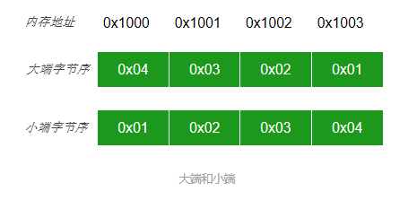

大端和小端
内存是一个连续的存储空间,当我们要存放一段数据的时候可以有两个方向存放方式,这个方向的最小单位为字节(因为字节为计算机中数据传输的最小单位),也可以理解为字节存放的顺序。
例如我们从内存地址 0x1000
开始存放数据 0x04030201
,一般桌面处理器及移动设备都是小端字节序,通信设备中用大端字节序的比较普遍。

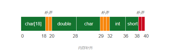

typedef struct MemAlign
char a[18];
double b;
char c;
int d;
short e;
}MemAlign;
上面结构体占用内存并不是 18 + 8 + 1 + 4 + 2 = 33
, sizeof(MemAlign)函数
得出结果为40
。结果为什么是这样,这就存在这一个内存补齐和对齐问题。
上图是以4字节为对齐基准的,假设内存开始地址为0的位置,由于char数组占用了18个字节,不是4的倍数,所以需要补齐,其他同理。

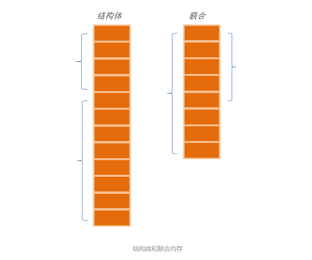

联合
联合的声明方式和结构体很类似:
//联合
union{
int i;
double d;
} u;
//结构体
struct {
int i;
double d;
} s;
结构体的成员存储在不同的内存地址中,而联合的成员存储在同一内存地址中。
编译器只为联合的最大成员分配足够的空间,联合的成员在这个空间内彼此覆盖,上面的 i 和 d 就有相同的地址。

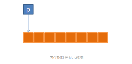

动态内存分配
C语言通常的数据结构是固定大小的,有时候我们需要向数组中添加事先不知道长度的数据,这个时候就要用到动态内存分配了。动态内存分配主要用于字符串
、数组
、结构体
在 stdlib.h
中包含如下三个内存分配函数:
malloc函数
:分配内存块,但不对内存进行初始化。 -
calloc函数
:分配内存块,并对内存块清零。 -
realloc函数
:调整已经分配的内存块大小。
这几个函数都会返回void * 类型
,是一个通用指针(不指向具体地址的指针),它表示的是一个内存地址。空指针使用宏定义 NULL 来表示。

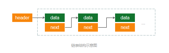

链表
链表是存储数据的一种结构。
header
为这个链表的头指针,第一个数据结点为头结点,有的链表实现头结点不存放有效数据,而是从下一个结点开始存放有效数据,这样做可以方便操作链表。

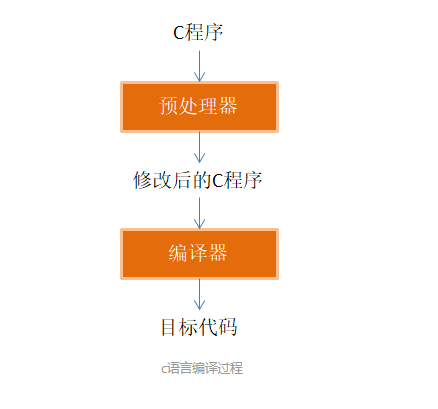

预处理
C语言在编译前预处理器会做一步预处理,来将宏定义(#define)
和头文件(#include)
所在位置替换成实际的值或头文件。
例如下面代码:
#include <stdio.h>
#define SIZE 20
int main(void)
int a = SIZE + 3;
return 0;
预处理结束后的样子如下(使用 gcc -E test.c
查看):

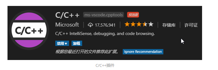

VisualStudio Code编辑器
目前对我来说VisualStudio Code是我经常使用的编辑器,所以我在一开始就想使用它来学习C语言。
- 第一步:安装C/C++插件:
第二步:下载mingw64库

- 第五步:安装
Code Runner 插件
,方便编译运行代码。
#include <stdio.h>
int main(int argc, char const *argv[])
printf("helloworld");
return 0;
点击右上角三角形运行按钮
[Running] cd "d:\tempProject\" && gcc test.c -o test && "d:\tempProject\"test
helloworld
[Done] exited with code=0 in 0.95 seconds
