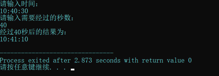

三、输出结果展示
1.输出结果
请输入时间:
10:40:30
请输入需要经过的秒数:
40
经过40秒后的结果为:
10:41:10
Process exited after 2.873 seconds with return value 0
请按任意键继续. . .
2.输出结果(图示版)
