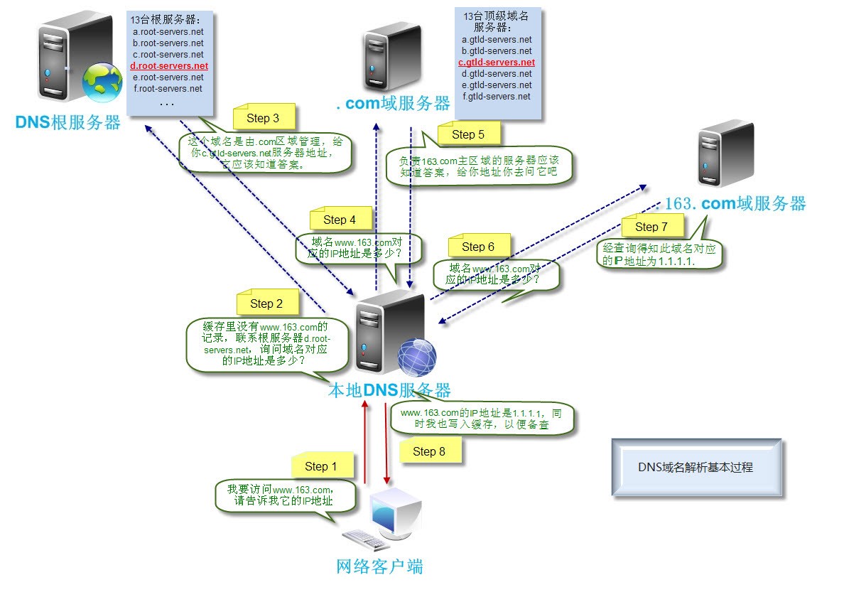

一个DNS查询过程,通过8个步骤的解析过程就使得客户端可以顺利访问 www.163.com 这个域名,但实际应用中,通常这个过程是非常迅速的,如图所示。
DNS查询过程示意图
<1> 客户机提交域名解析请求,并将该请求发送给本地的域名服务器。
<2> 当本地的域名服务器收到请求后,就先查询本地的缓存。如果有查询的DNS 信息记录,则直接返回查询的结果。如果没有该记录,本地域名服务器就把请求发给根域名服务器。
<3> 根域名服务器再返回给本地域名服务器一个所查询域的顶级域名服务器的地址。
<4> 本地服务器再向返回的域名服务器发送请求。
<5> 接收到该查询请求的域名服务器查询其缓存和记录,如果有相关信息则返回客户机查询结果,否则通知客户机下级的域名服务器的地址。
<6> 本地域名服务器将查询请求发送给返回的DNS 服务器。
<7> 域名服务器返回本地服务器查询结果(如果该域名服务器不包含查询的DNS 信息,查询过程将重复<6>、<7>步骤,直到返回解析信息或解析失败的回应。
<8> 本地域名服务器将返回的结果保存到缓存,并且将结果返回给客户机。

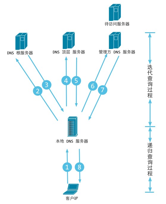

5. 两种查询方式:
(1)递归查询
递归查询是一种DNS 服务器的查询模式,在该模式下DNS 服务器接收到客户机请求,必须使用一个准确的查询结果回复客户机。如果DNS 服务器本地没有存储查询DNS 信息,那么该服务器会询问其他服务器,并将返回的查询结果提交给客户机。
(2)迭代查询
DNS 服务器另外一种查询方式为迭代查询,当客户机发送查询请求时,DNS 服务器并不直接回复查询结果,而是告诉客户机另一台DNS 服务器地址,客户机再向这台DNS 服务器提交请求,依次循环直到返回查询的结果为止。

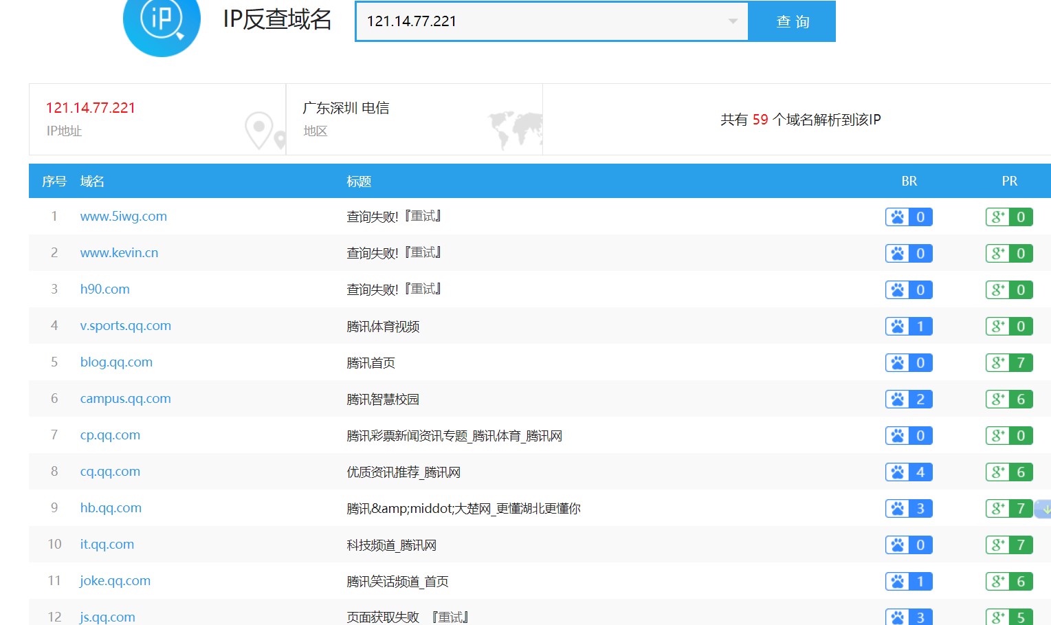

反向解析:
反向解析是从IP 地址到域名的解析过程。反向解析的作用为服务器的身份验证,如图所示。
http://dns.aizhan.com/
反向解析域名

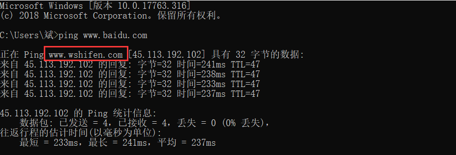

5.CNAME 资源记录
别名记录(CNAME)资源记录创建特定FQDN 的别名。用户可以使用CNAME 记录来隐藏用户网络的实现细节,使连接的客户机无法知道真正的域名。
例:ping百度时,解析到了百度的别名服务器。百度cname=www.wshifen.com的别名,如图所示。
image-20211217164429098
value: 真正名字的FQDN
例如:
www.fish.org.  IN  CNAME  websrv.fish.org.
