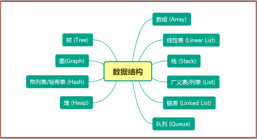

:bamboo:什么是数据结构
数据结构(data structure)是带有结构特性的数据元素的集合,它研究的是数据的逻辑结构和数据的物理结构以及它们之间的相互关系,并对这种结构定义相适应的运算,设计出相应的算法,并确保经过这些运算以后所得到的新结构仍保持原来的结构类型。简而言之,数据结构是相互之间存在一种或多种特定关系的数据元素的集合,即带“结构”的数据元素的集合。“结构”就是指数据元素之间存在的关系,分为逻辑结构和存储结构。
数据的逻辑结构和物理结构是数据结构的两个密切相关的方面,同一逻辑结构可以对应不同的存储结构。算法的设计取决于数据的逻辑结构,而算法的实现依赖于指定的存储结构。
数据结构的研究内容是构造复杂软件系统的基础,它的核心技术是分解与抽象。通过分解可以划分出数据的 3 个层次;再通过抽象,舍弃数据元素的具体内容,就得到逻辑结构。类似地,通过分解将处理要求划分成各种功能,再通过抽象舍弃实现细节,就得到运算的定义。上述两个方面的结合可以将问题变换为数据结构。这是一个从具体(即具体问题)到抽象(即数据结构)的过程。然后,通过增加对实现细节的考虑进一步得到存储结构和实现运算,从而完成设计任务。这是一个从抽象(即数据结构)到具体(即具体实现)的过程。

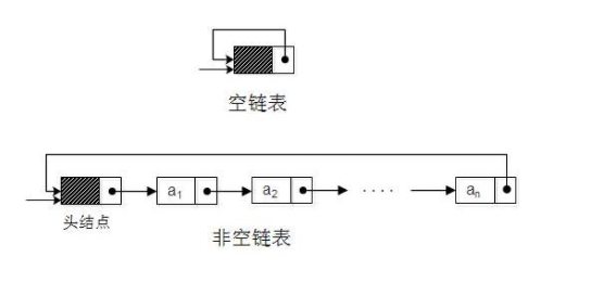

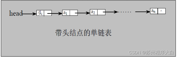

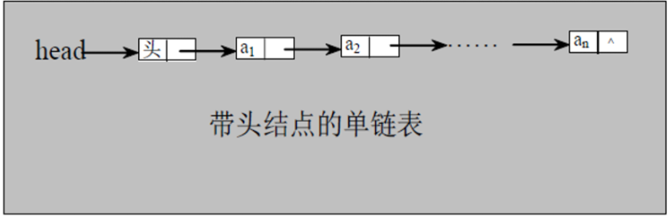

线性表和链表
链表与单链表介绍

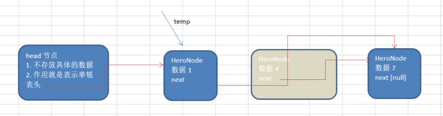

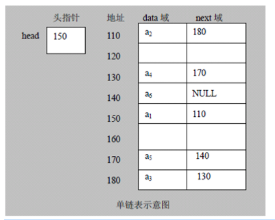

链表(Linked LIst)是有序列表,但是它在内存中存储如下:
结合一个实际的工作案例,说明链表的实用价值。
  • 链表是以节点的方式来存储,是链式存储。
  • 每一个节点包含data域,next域:指向下个节点。
  • 如上方图:发现链表的各个节点不一定是连续存储。
  • 链表分带头节点的链表和没有头节点的链表,根据实际的需求来确定。
单链表(带头结点)逻辑结构示意如下:

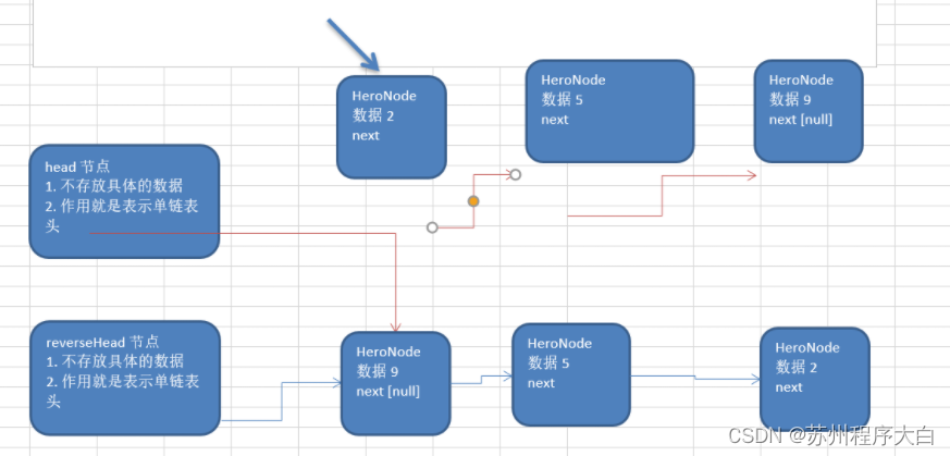

解决 第三个 题目:单链表的反转,代码如下:
单链表的反转解题思路:
1、先定义一个节点reverseHead = new HeroNode();
2、从头到尾遍历原来的链表,每遍历一个节点,就将其取出,并放在新的链表reverseHead的最前端。
3、原来的链表的head.next = reverseHead.next
/* 以下五行代码加入到 main 方法里面 */
// 单链表的反转测试
System.out.println("原来链表的情况~~~");
singleLinkedList.showList();
System.out.println("反转后链表的情况~~~");
SingleLinkedList.reverseList(head);
// 将单链表反转
public static void reverseList(HeroNode head) {
    // 如果当前链表为空,或者只有一个节点,无需反转,直接返回
    if (head.next == null || head.next.next == null) {
        return;
    // 定义一个辅助变量,帮助遍历原先的链表
    HeroNode cur = head.next;
    HeroNode next = null;
    HeroNode reverseHead = new HeroNode(0, "", "");
    // 遍历原来的链表,每遍历一个节点,就将其取出,并放在新的链表 reverseHead 的最前端
    while (cur != null) {
        next = cur.next;
        cur.next = reverseHead.next;    // 将 cur 的下一个节点指向新的链表的最前端
        reverseHead.next = cur;    // 将 cur 连接到新的链表
        cur = next;    // 让 cur 后移
    // 将 head.next 指向 reverseHead.next ,实现单链表的反转
    head.next = reverseHead.next;

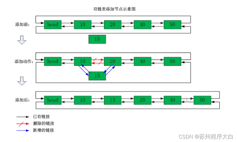

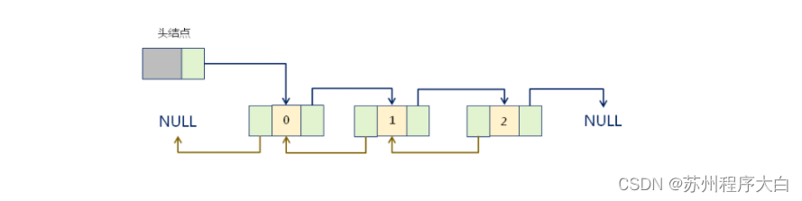

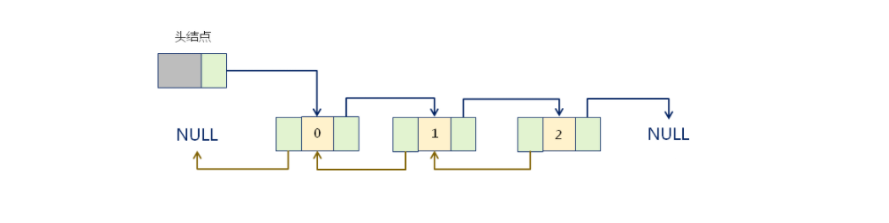

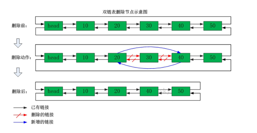

双向链表
学完单链表发现,单链表只能从头结点开始访问链表中的数据元素,如果需要逆序访问单链表中的数据元素将极其低效。因而出现了 双链表结构 。双链表 是链表的一种,由节点组成,每个数据结点中都有两个指针,分别指向 直接后继直接前驱 。双链表结构如下图:
使用 双链表 对上述单链表的功能进行再次实现,代码如下:

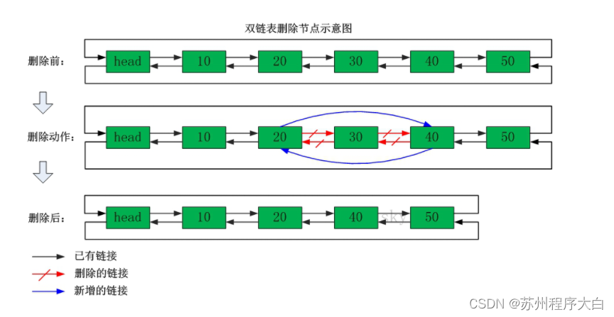

     * 06-删除节点思路分析:
     * 1. 对于双向链表,我们可以直接找到要删除的这个节点
     * 2. 找到后,自我删除节点即可
    public void delete(int no) {
        if (head.next == null){
            System.out.println("链表为空,无法删除!!!");
            return;
        HeroDoubleNode temp = head.next;
        boolean flag = false;
        while (true) {
            if (temp == null) {
                break;
            if (temp.no == no) {    // 找到待删除结点的前一个结点 temp
                flag = true;
                break;
            temp = temp.next;
        if (flag) {
            temp.pre.next = temp.next;
            if (temp.next != null){
                temp.next.pre = temp.pre;
        } else {
            System.out.printf("要删除的 %d 节点不存在\n", no);
class HeroDoubleNode {
    public int no;
    public String name;
    public String nickname;
    public HeroDoubleNode next;   // 指向下一个节点
    public HeroDoubleNode pre;    // 指向前一个节点
    // 构造器
    public HeroDoubleNode(int no, String name, String nickname) {
        this.no = no;
        this.name = name;
        this.nickname = nickname;
    // 为了显示方便,重写 toString
    @Override
    public String toString() {
        return "HeroNode{" +
                "no=" + no +
                ", name='" + name + '\'' +
                ", nickname='" + nickname + '\'' +

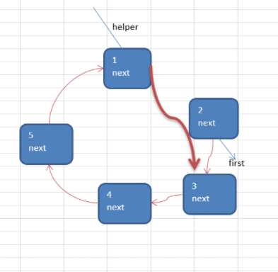

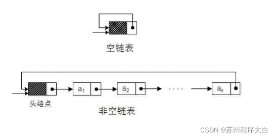

环形链表
环形链表 ,类似于单链表,也是一种链式存储结构,环形链表由单链表演化过来。单链表的最后一个结点的链域指向 NULL ,而环形链表则 首位相连 ,组成环状数据结构。如下图:
约瑟夫环问题
而在环形链表中,最为著名的即是 约瑟夫环问题 ,也称之为 丢手帕问题 。
约瑟夫问题:
约瑟夫问题为:设编号为12、·····n的n个人围坐一圈,约定编号为K1<=k<=n)的人从1开始报数,数到m的那个人出列,
它的下一位又出1开始报数,数到m的那个人再次出列,依次类推,直到所有人出列为止,由此产生一个出队编号的序列。
提示:
用一个不带头结点的循环链表来处理约瑟夫问题:先构成一个有N个结点的单循环链表,然后由k结点起从1开始计数,计到m时,对应结点从链表中删除,然后再从被删除结点的下一个结点又从1开始计数,直到最后一个结点从链表中删除算法结束。
根据用户的输入,生成一个小孩子出圈的顺序:
n=5,既有5个人
k=1,从第一个人开始报数
m=2,数2下

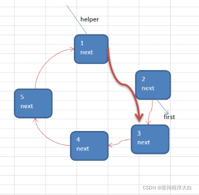

1、需求创建一个辅助变量(helper),事先应该指向环形链表的最后这个节点。
2、当小孩报数时,让first和helper移动k-1次。
3、可以将first指向的小孩节点出圈
first=first.next
helper.next=first
原来first指向的节点就没有任何引用,就会被收回
出圈顺序:
2->4->1->5->3
