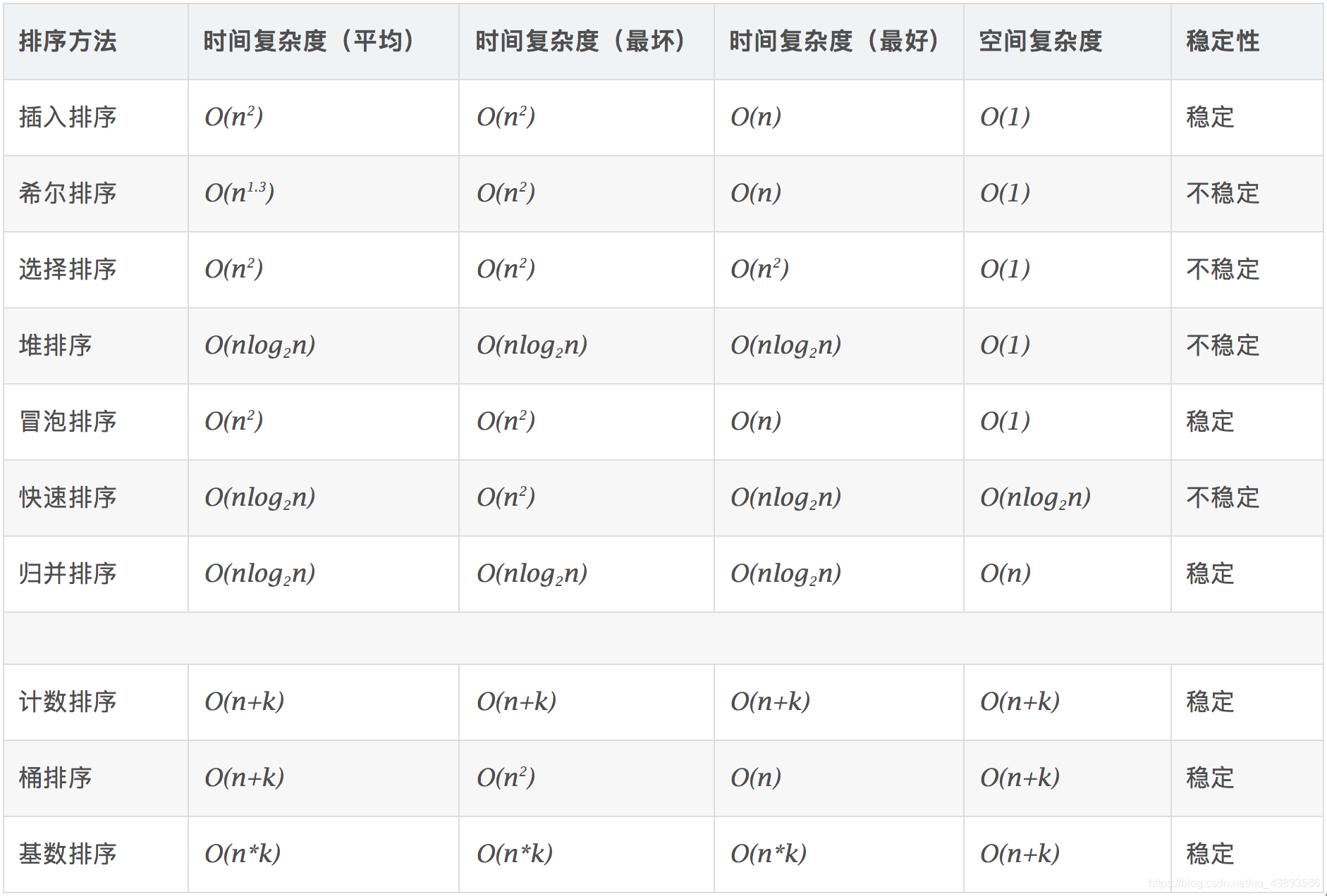

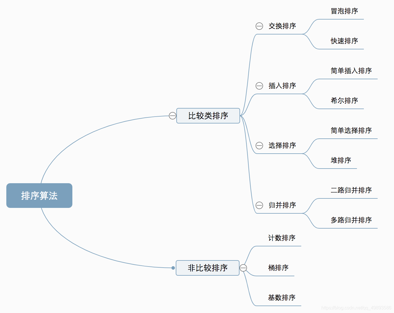

十种常见排序算法可以分为两大类:
  • 比较类排序:通过比较来决定元素间的相对次序,由于其时间复杂度不能突破O(nlogn),因此也称为非线性时间比较类排序。
  • 非比较类排序:不通过比较来决定元素间的相对次序,它可以突破基于比较排序的时间下界,以线性时间运行,因此也称为线性时间非比较类排序。
时间复杂度图:

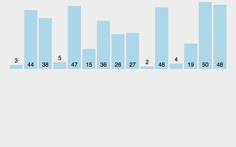

1-1-1 快速排序
思路:
  1. 确定分界点
    给定一个x,使其数组q分成左右两段
  2. 调整区间,使其排序
    令x左面的数全部小于等于x,令x右边的数全部大于等于x
  3. 递归:不断进行排序
    使q[n]分成n个这样的段落,重复以上的步骤,得以排序
