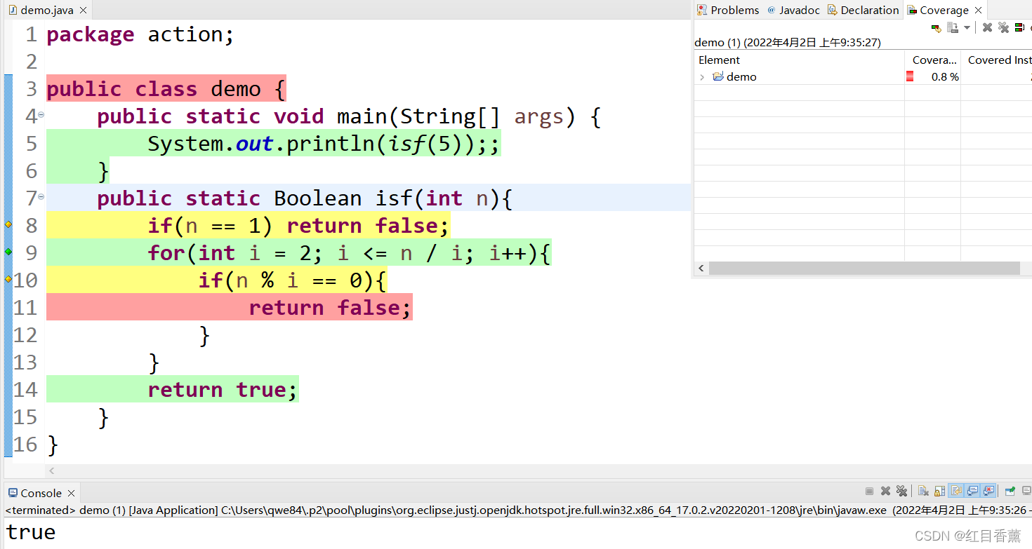

1、判断质数
质数又称为素数,是指大于1的并且除了1和它本身外,没有其他因数的自然数。
判断一个数是否是质数
假设该数为n, 我们只需要判断[2, \sqrt{n} ]​内是否有n的因子。如果有,则n为合数,否则,n为质数。
这种方法被称为试除法, 即试着除一下所有可能的因子。
package action;
public class demo {
		System.out.println(isf(5));;
	public static Boolean isf(int n){
	    if(n == 1) return false;
	    for(int i = 2; i <= n / i; i++){
	        if(n % i == 0){
	            return false;
	    return true;

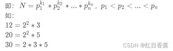

2、分解质因数
根据算术基本定理又称唯一分解定理,对于任何一个合数, 我们都可以用几个质数的幂的乘积来表示。
接下来我们利用这个公式分解质因数。
设一个质数为p.如果n%p == 0,那么p就是n的一个质因数,接下来就是求p的指数,我们让n = n/p, 这样就从n中剔除了一个p,接着重复上述两步,直到n%p != 0

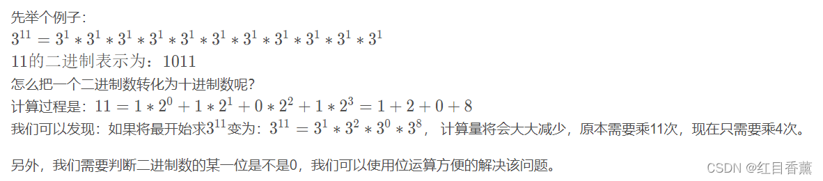

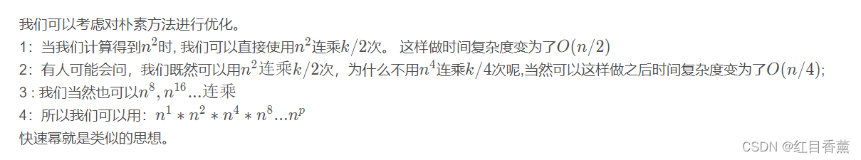

3、快速幂
当我们计算k^{n}​时,常用的做法是对n连乘k次, 但如果k特别大,假如k = 1e6, 如果仍然对n连乘1e6次的话,时间消耗就太大了。那么我们如何在短时间内求出一个数的k次方呢。
求n^{k}​
快速幂
没有处理超大数
