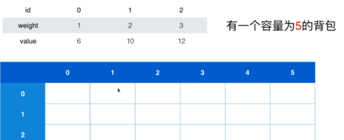

求这个背包问题首先要画一个表
横轴是容量,纵轴是物品id
求解问题的过程就是维护这个表的过程,求解的值,就是最后一个空格的值
首先对于第0号物品
容量为0时,由于自身重量为1,所以放不进去,所以空格填0,容量为1以后,该物品可以放进去了,就都为6

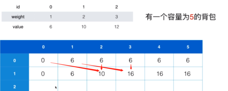

对于第1号物品
对于(2,1)这个位置,由于背包容量是2,所以我可以放1号物品,将0号物品拿出来,或者不放1号物品,判断两种情况下的最大值,是第一种情况。
对于(3,1)这个位置,背包容量为3,可以1,0两个物品都放,或者保持(2,1),结果两个都放是最大值。
对于第2号物品
(3,2)这个位置是(0,1)+2号物品的价值和(3,1)比大小,结果是(3,1)比较大,所以还是16
(4,2)这个位置是(1,1)+2号物品的价值和(4,1)比大小,结果是(1,1)+12大,所以为18
(5,2)这个位置是(2,1)+2号物品的价值和(5,1)比大小,结果是(2,1)+12大,所以为22
所以最后背包的最大值为22
