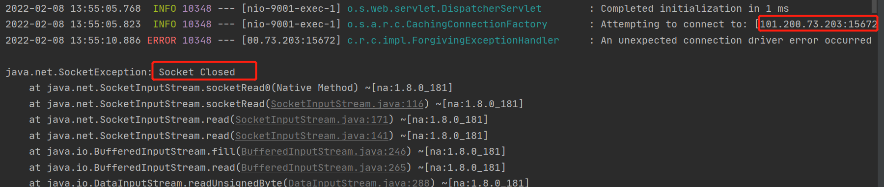

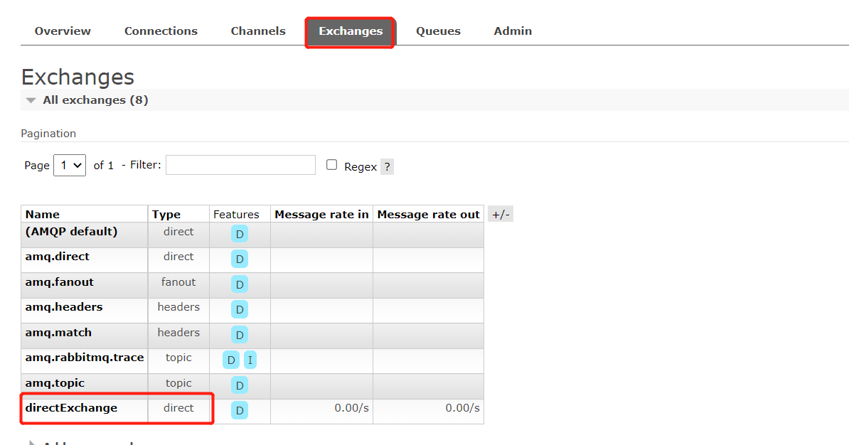

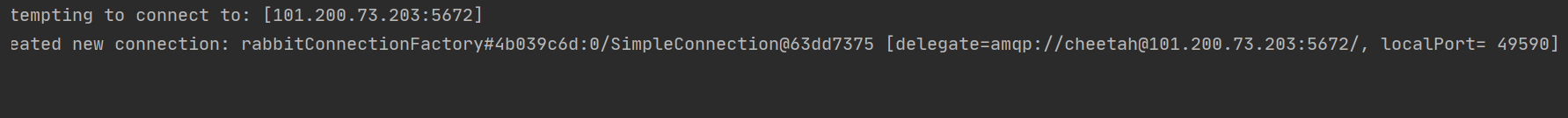

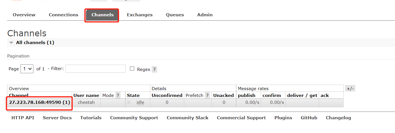

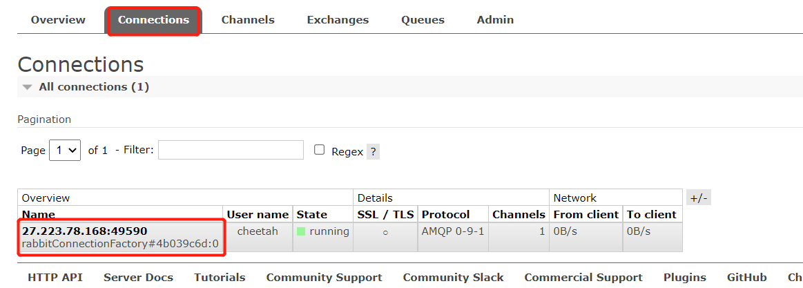

我们先启动程序,在浏览器访问下
http://127.0.0.1:9001/sendMessage
报错如下:

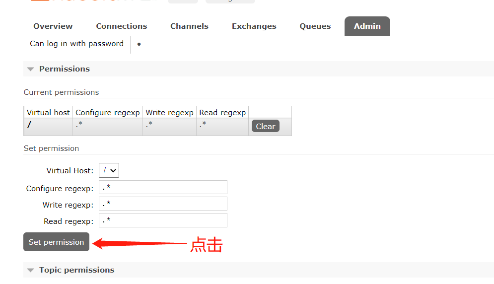

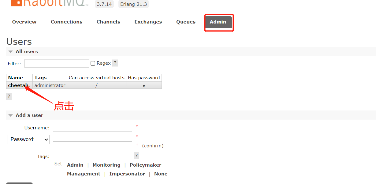

我们之前已经给该用户分配过权限了,如果之前未分配,直接在客户端中配置:

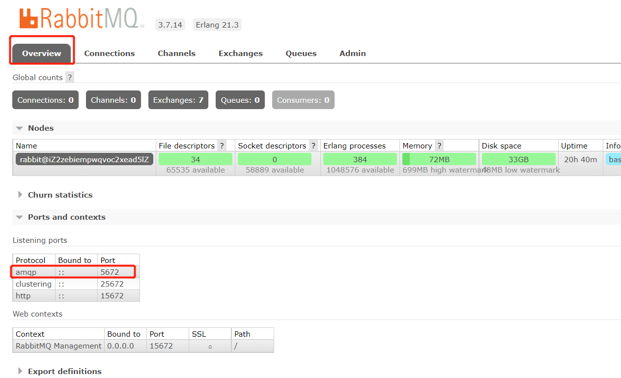

之所以访问不到,是因为我们使用的端口号不正确
所以我们需要将端口改为 5672(如果是阿里云服务器实例,需要将该端口开放权限
我们再来访问下

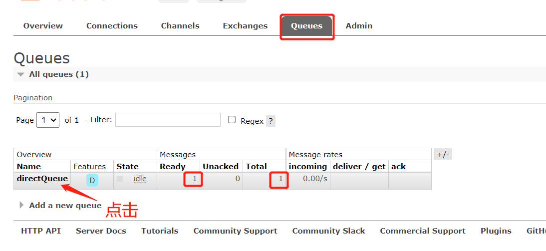

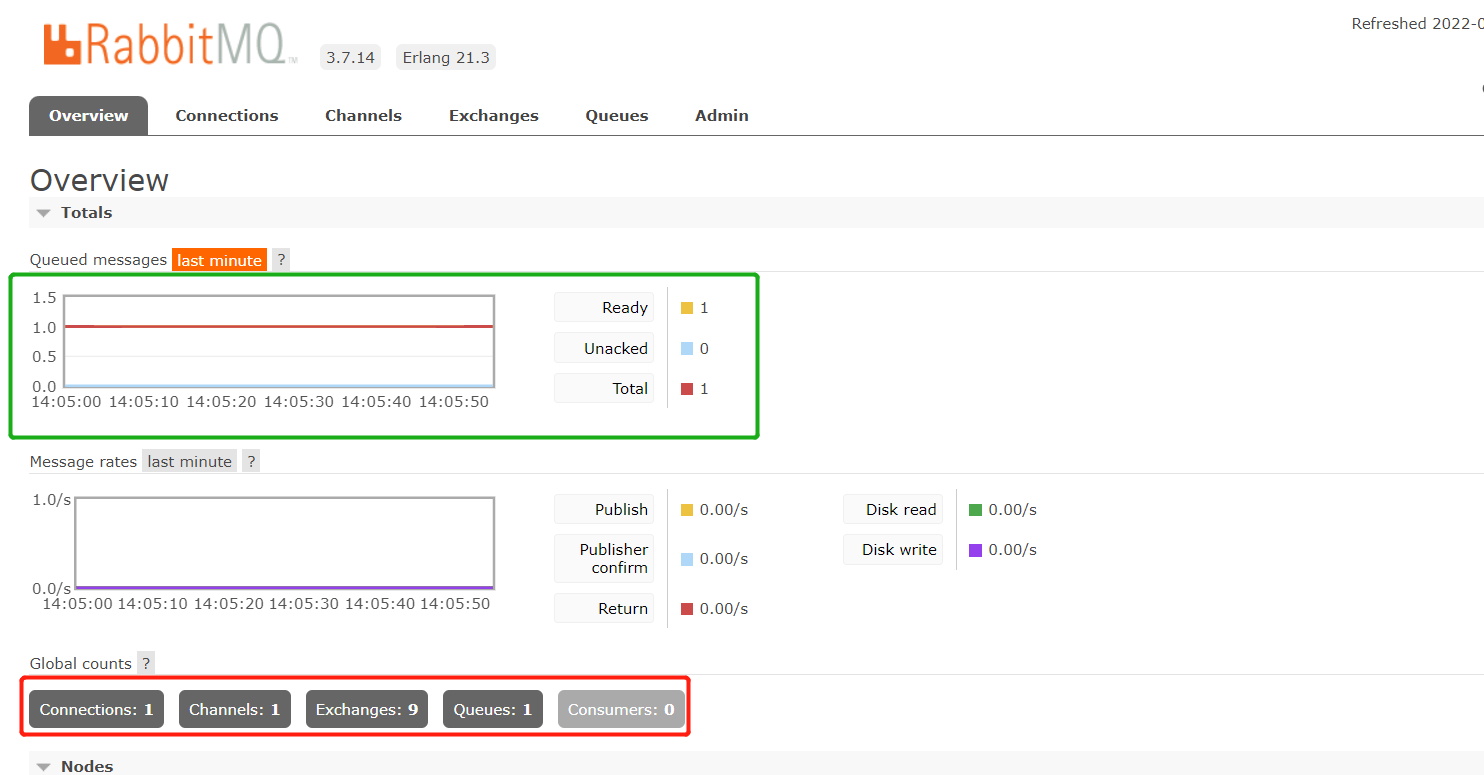

请求返回"OK",控制台输出
客户端相关页面截图如下:

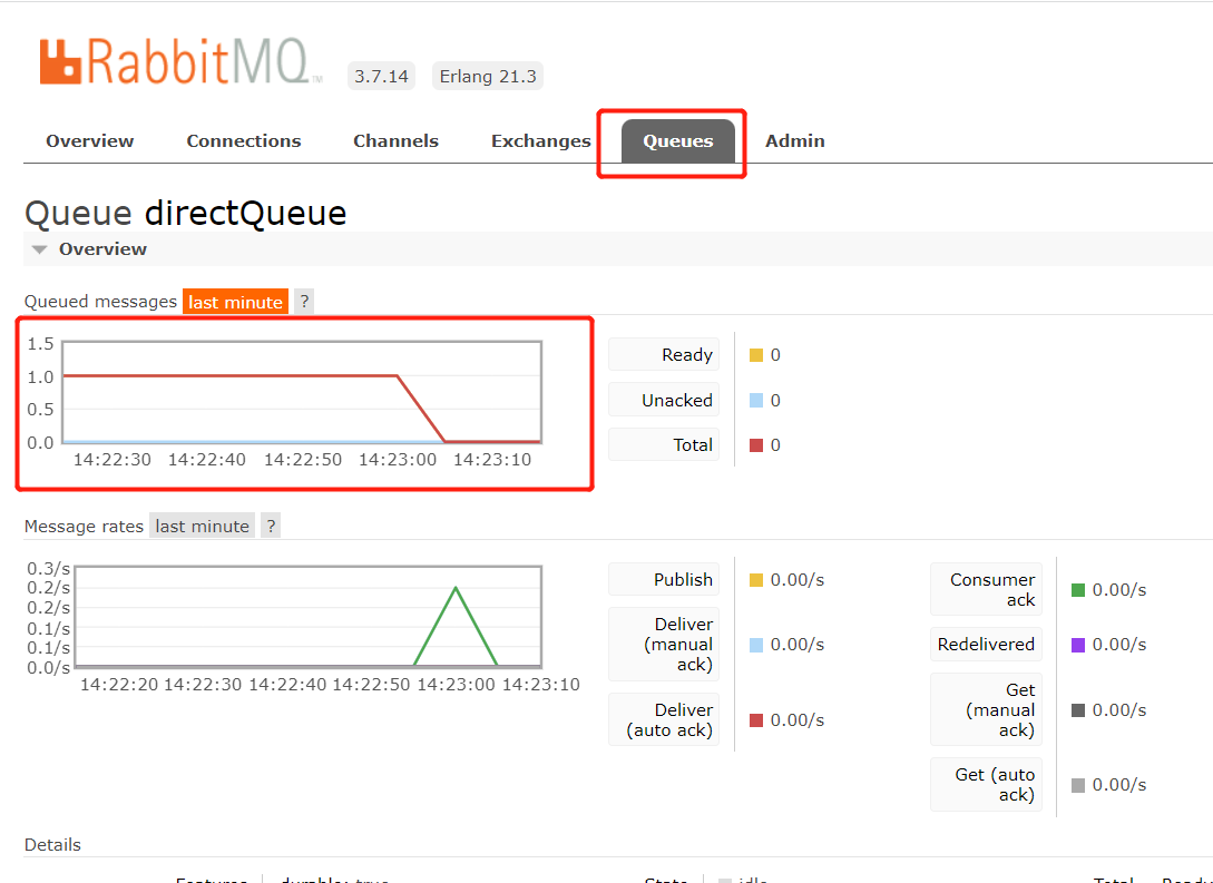

启动项目,发现消息已经被消费。
