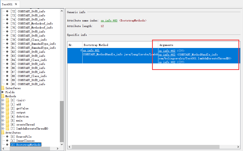

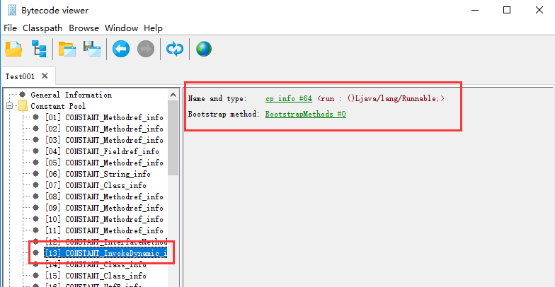

- 可见lambda表达式对应的实际上是一个invokedynamic调用,具体的调用内容,可以用Bytecode viewer这个工具来打开Test001.class再研究,由于反编译后得到invokedynamic的操作数是#13,我们先去常量池看看13对应的内容:
- 是个Name and type和Bootstrap method,再细看Bootstrap method的操作数,如下图:
是个MethodHandler的引用,指向了用户实现的lambda方法;
