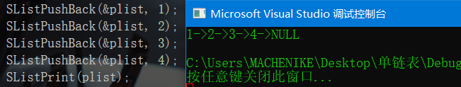

	SLTNode* plist = n1;
	SListPrint(plist);
int main()
	TestSList1();
	return 0;
 💨 结果

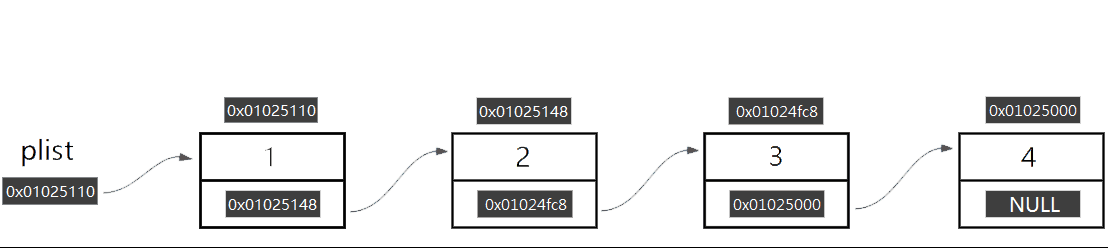

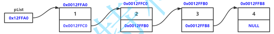

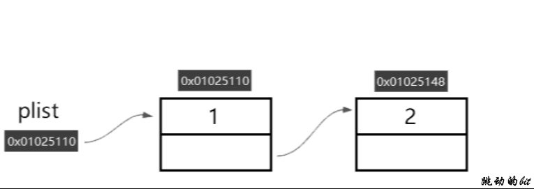

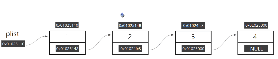

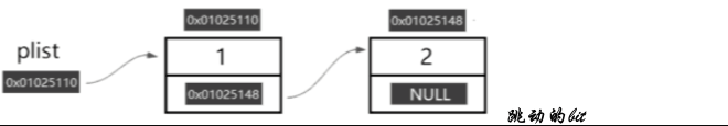

 1️⃣ 从上图可看出,链式结构在逻辑上是连续的,但是在物理上不一定连续
2️⃣ 现实中的结点一般都是从堆上申请出来的
3️⃣ 从堆上申请的空间,是按照一定的策略来分配的,两次申请的空间可能连续,也可能不连续

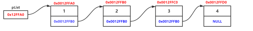

假设在32位系统上,结点中值域为int类型,则一个节点的大小为8个字节,则也可能有下述链表:

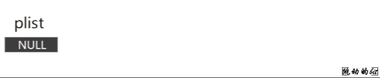

 并定义plist变量 -> Test.c
SLTNode* plist = NULL;

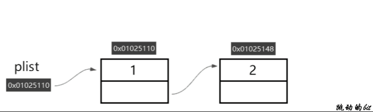

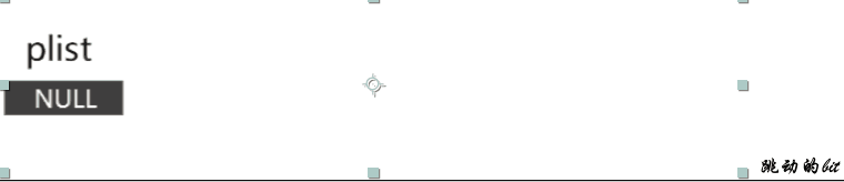

 ⭕ 接口3:尾插数据 (SListPushBack),详解请看下图:
函数原型:
函数实现:
void SListPushBack(SLTNode** pphead, SLTDataType x)
	//据析,指针可能为空,但是指针的地址不可能为空,所以需要断言(pphead就是plist的地址),且这里不能断言*pphead,因为这里空链表是可以处理的
	assert(pphead);
	//特殊情况
		//1、空链表
	if (*pphead == NULL)
		//调用BuySListNode去开辟新节点
		SLTNode* newnode = BuySListNode(x);
		*pphead = newnode;
		//2、非空链表
	else
		SLTNode* tail = *pphead;
		//找尾 - NULL
		while(tail->next != NULL)
			tail = tail->next;
		//开辟节点
		tail->next = newnode;

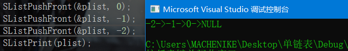

 📐 测试
 ⭕ 接口4:头插数据 (SListPushFront),详解请看下图:
函数原型:
函数实现:
void SListPushFront(SLTNode** pphead, SLTDataType x)
	assert(pphead);
	//对于首插来说,没有特殊情况,以下代码适用于空链表和非穿链表
	newnode->next = *pphead;
	*pphead = newnode;
 📐 测试

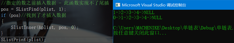

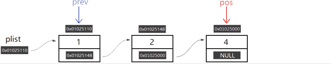

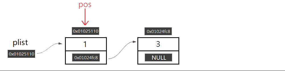

 ⭕ 接口8:指定的数之前插入数据 (SlistInser),不支持尾插,详解请看下图
因此可以看出单链表不适合在指定的数的前面插入的,因为它需要前面一个节点的地址
函数原型:
函数实现:
void SlistInser(SLTNode** pphead, SLTNode* pos, SLTDataType x)
	//据析,这里需要调用SlistFind函数来配合使用,所以这里不需要判断是否为空链表,因为SlistFind函数内已经断言过了
	assert(pphead);
	assert(pos);
	//特殊情况
	//1、调用头插的接口
	if (*pphead == pos)
		SListPushFront(pphead, x);
	//2、非头插入 - 不包含尾插
	else
		//找pos位置的前一个节点
		SLTNode* prev = *pphead;
		while (prev->next != pos)
			prev = prev->next;
		//注意这里它们前后链接时可以颠倒
		newnode->next = pos;
		prev->next = newnode;
 📐 测试

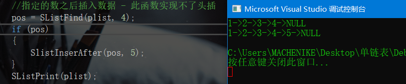

 ⭕ 接口9:指定的数之后插入数据 (SlistInser),不支持头插,详解请看下图
函数原型:
函数实现:
void SlistInserAfter(SLTNode* pos, SLTDataType x)
	//据析,这里也不需要判断空链表的情况
	assert(pos);
	//注意,必须先把pos后面节点的地址交给newnode->next,再将newnode的地址交给pos->next;两者不能颠倒
	newnode->next = pos->next;
	pos->next = newnode;
 📐 测试

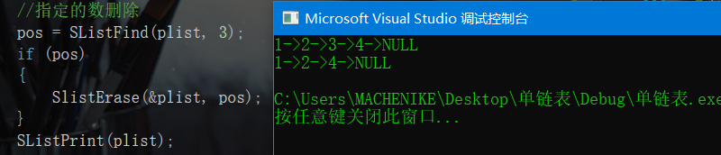

⭕ 接口10:指定的数删除 (SlistErase),详解请看下图
 因此可以看出单链表不适合在删除指定的数,因为它需要前面一个节点的地址
函数原型:
 函数实现:
void SlistErase(SLTNode** pphead, SLTNode* pos)
	//据析,这里也不需要判断空链表的情况
	assert(pphead);
	//1、调用头删
	if (pos == *pphead)
		SListPopFront(pphead);
	//2、其余节点 - 包括尾删
	else
		//找pos位置的前一个节点
			prev = prev->next;
		prev->next = pos->next;
		free(pos);
		pos = NULL;
 📐 测试

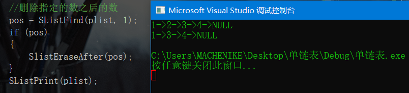

⭕ 接口11:指定的数之后删除 (SlistEraseAfter),详解请看下图
函数原型:
函数实现:
void SlistEraseAfter(SLTNode* pos)
	//据析如果那个数后面为NULL,就删除不了,需要断言
	assert(pos);
	assert(pos->next);
	//拷贝一份
	SLTNode* temp = pos->next->next;
	free(pos->next);
	pos->next = NULL;
	pos->next = temp;

void SListInser(SLTNode** pphead, SLTNode* pos, SLTDataType x)
	assert(pphead);
	assert(pos);
	//特殊情况
	//1、调用头插的接口
	if (*pphead == pos)
	//2、非头插入 - 不包含尾插
	else
		//找pos位置的前一个节点
			prev = prev->next;
		//注意这里它们前后链接时可以颠倒
void SListInserAfter(SLTNode* pos, SLTDataType x)
	//据析,这里也不需要判断空链表的情况
	assert(pos);
void SListErase(SLTNode** pphead, SLTNode* pos)
	//据析,这里也不需要判断空链表的情况
	assert(pphead);
	//1、调用头删
	if (pos == *pphead)
	//2、其余节点 - 包括尾删
	else
		//找pos位置的前一个节点
			prev = prev->next;
		free(pos);
		pos = NULL;
void SListEraseAfter(SLTNode* pos)
	assert(pos);
	assert(pos->next);
	//拷贝一份
	free(pos->next);
	pos->next = NULL;
	pos->next = temp;

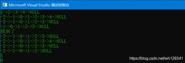

void TestSList2()
	//定义plist变量
	//尾插
	SListPushBack(&plist, 1);
	SListPushBack(&plist, 2);
	SListPushBack(&plist, 3);
	SListPushBack(&plist, 4);
	SListPrint(plist);
	//头插
	SListPushFront(&plist, 0);
	SListPushFront(&plist, -1);
	SListPushFront(&plist, -2);
	SListPrint(plist);
	//尾删
	SListPopBack(&plist);
	SListPrint(plist);
	//头删
	SListPopFront(&plist);
	SListPrint(plist);
	//查找 - 查找空链表时,断言报错;查找失败返回NULL;查找成功返回x所在的节点的地址
	SLTNode* pos = SListFind(plist, 0);
	if (pos)
		printf("找到了\n");
	//指定的数之前插入数据 - 此函数实现不了尾插
	pos = SListFind(plist, -1);
	if (pos)//找到了才插入数据
		SListInser(&plist, pos, -2);
	SListPrint(plist);
	//指定的数之后插入数据 - 此函数实现不了头插
	pos = SListFind(plist, 3);
	if (pos)
		SListInserAfter(pos, 4);
	SListPrint(plist);
	//指定的数删除
	pos = SListFind(plist, 4);
	if (pos)
		SListErase(&plist, pos);
	SListPrint(plist);
	//删除指定的数之后的数
	pos = SListFind(plist, 2);
	if (pos)
		SListEraseAfter(pos);
	SListPrint(plist);
	//统计
	printf("%d\n", SListSize(plist));
	//判空,空是真,非空是假
	printf("%d\n", SListEmpty(plist));
	//销毁
	SListDestory(&plist);
int main()
	TestSList2();
	return 0;
 💨 结果
四、顺序表和链表的区别和联系
| 不同点 | 顺序表 | 链表 |
| 存储空间上 | 物理上一定连续 | 逻辑上连续,但物理上不一定连续 |
| 随机访问 | 支持 O(1) | 不支持 O(N) |
| 任意位置插入或删除元素 | 可能需要搬移元素,效率低 | 只需要修改指针指向 |
| 插入 | 动态顺序表,空间不够时需要扩容 | 没有容量的概念 |
| 应用场景 | 元素高效存储+频繁访问 | 任意位置插入和删除频繁 |
| 缓存利用率、缓存命中率 | 高 | 低 |
💨 总结:
链表和顺序表没有谁更优,它们各有优缺点,相辅相成
备注:缓存利用率参考存储体系结构以及局部原理性
假设写了一个程序,实现分别对顺序表和链表上的每个数据+1,那么这个程序会编译成指令,然后CPU再执行

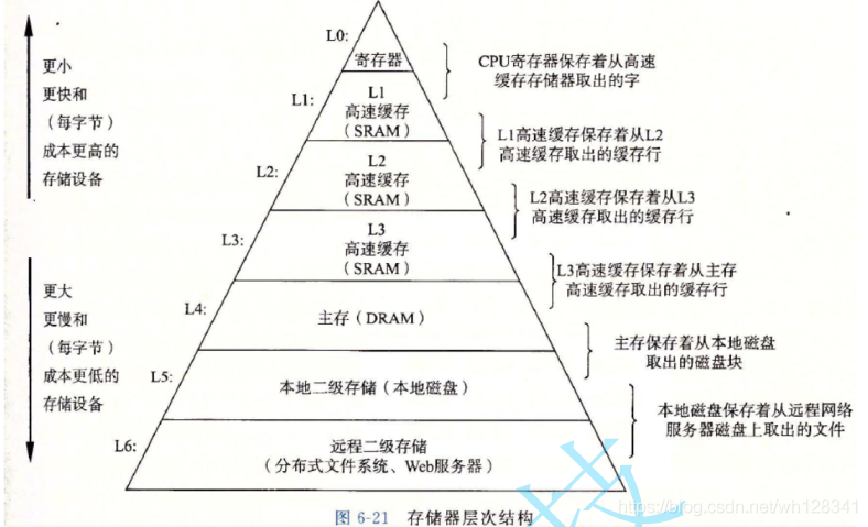

CPU运算的速度很快,那内存的速度跟不上,CPU一般就不会直接访问内存,而是把要访问的数据先加载到缓存体系,如果是 ≤ 8byte的数据 (寄存器一般是8byte),会直接到寄存器;而大的数据,会到三级缓存,CPU直接跟缓存交互。
CPU执行指令运算要访问内存,先要取0x10 (假设) 的数据,拿0x10去缓存中找,发现没有 (不命中) ,这时会把主存中这个地址开始的一段空间都读进来 (缓存)。
如果是整型数组,下一次访问0x14、0x18… 就会命中
如果是链表,先取第1个节点0x60,不命中;再取第2个0x90,不命中…。这样会造成一定的缓存污染
