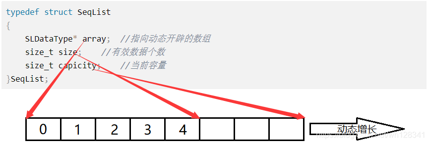

💦 顺序表的概念和结构
顺序表是用一段物理地址连续的存储单元依次存储数据元素的线性结构,一般情况下采用数组存储。在数组上完成数据的增删查改。

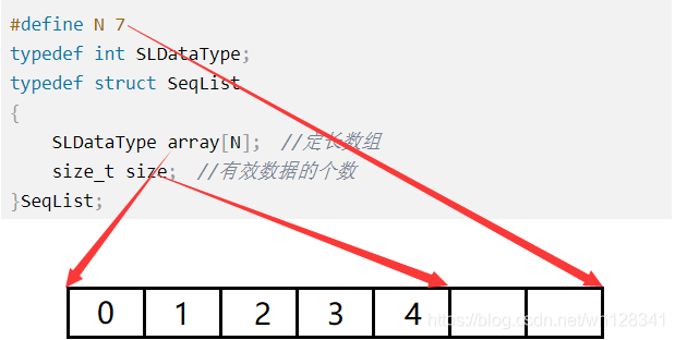

静态顺序表:使用定长数组存储
缺点就是小了不够用,大了浪费
动态顺序表:使用动态开辟的数组存储
可根据自己的需要调整大小

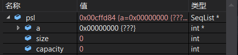

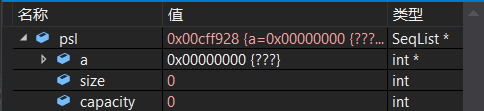

接口2:初始化结构体 (SeqListInit)
函数原型:
函数实现:
void SeqListInit(SLT* psl)
	assert(psl);
	psl->a = NULL;
	psl->size = psl->capacity = 0;
📐 测试

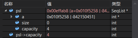

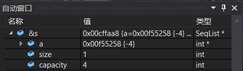

接口3:检查容量 (SeqListCheckCapcity)
函数原型:
函数实现:
void SeqListCheckCapcity(SLT* psl)
	//一般情况为了避免频繁插入数据而增容,或者一下开辟很大的空间,我们一般是每次增容2倍
	assert(psl);
	if (psl->size == psl->capacity)
		//第一次是增容4*sizeof(SQDataType)
		size_t newcapacity = psl->capacity == 0 ? 4 : psl->capacity * 2;
		int* temp = (SQDataType*)realloc(psl->a, newcapacity * sizeof(SQDataType));
		if (temp != NULL)
			psl->a = temp;
		else
			return;
		psl->capacity = newcapacity;
📐 测试

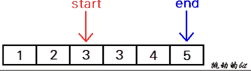

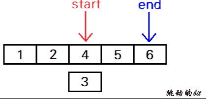

接口4:指定位置插入数据 (SeqListInser)
请添加图片描述
函数原型
函数实现
void SeqListInser(SLT* psl, size_t pos, SQDataType x)
	assert(psl);
	//因为pos是size_t类型的,所以不用断言它是否小于0了,不过还是建议加上
	assert(pos > 0 && pos <= psl->size + 1);
	//判断是否要增容
	SeqListCheckCapcity(psl);
	int start = pos - 1;
	int end = psl->size - 1;
	while (start <= end)
		psl->a[end + 1] = psl->a[end];
		end--;
	psl->a[pos - 1] = x;
	psl->size++;
📐 测试

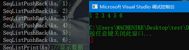

接口6:尾插 (SeqListPushBack)
函数原型
函数实现
void SeqListPushBack(SLT* psl, SQDataType x)
	assert(psl);
	//根据分析尾部插入的话,传size+1吻合SeqListInser函数
	SeqListInser(psl, psl->size + 1, x);
📐 测试

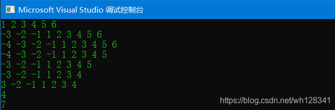

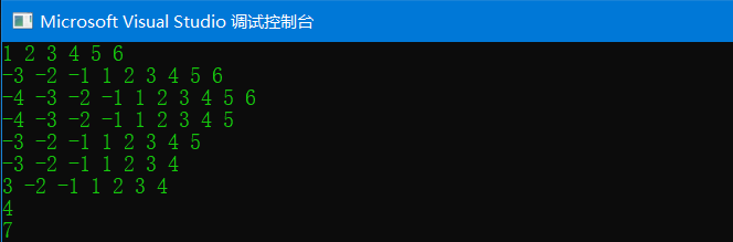

int main()
	//当然也可以写一个菜单,这里就不写了。但这里有几个注意的点:建议先写函数模块,测试完后没有问题再写菜单是最合适的
	TestSeqList1();
	return 0;
💨 结果
