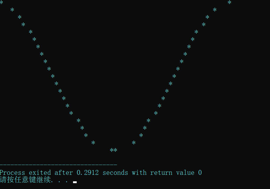

四、输出结果展示
4.1输出结果
Process exited after 0.2912 seconds with return value 0
请按任意键继续. . .
4.2输出结果(图示版)
五、简要解释
5.1解题关键
关键在于余弦曲线在==0°~360°的区间==内。
注释:在这区间内意味着什么呢?一行中要显示两个点,而对一般的显示器来说, 只能按行输出,即:输出第一行信息后,向下一行输出,不可再到上一行。因此为了满足本题要求的图形,就必须在一行中一次顺序输出两个字符“ * ”,这样才能在一行中显示两个点。
5.2细节理解
  • 为了得到余弦函数cos(x)图形在一行上的两个点,同时要考虑利用cos(x)的左右对称性。将屏幕的行方向定义为 x列方向定义为 y,则 0°~180°的图形与 180°~ 360°的图形是左右对称的
  • 定义图形的总宽度为62列,计算出x行0°~180°时y点的坐标m,那么在同一行与之对称的180°…360°的y点的坐标就应为62-m。程序中利用反余弦函数(arccos)acos计算坐标(x,y)的对应关系。
  • acos定义在math数学函数库(math.h)。
    附: math.h头文件中声明了常用的一些数学运算,比如乘方,开方运算等等。
5.3小提示
用这种方法编出的程序可能看起来比较精简,但是需要一定的技巧在里面。自然,方法不止这一种也可以采用数组去实现,借助数组可能会更简单一些。
