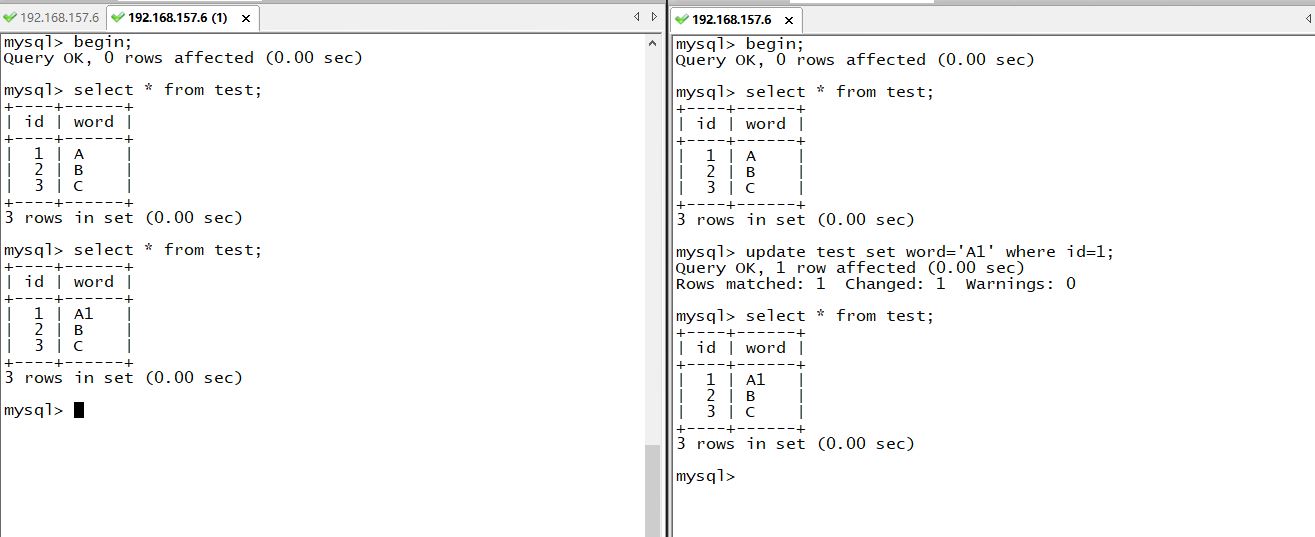

1、读未提交(Read uncommitted)级别案例分析
我们设置系统当前会话隔离级别为:Read uncommitted
set session transaction isolation level read uncommitted;select @@tx_isolation;
我们可以看到隔离级别已经调为read uncommitted。我们知道,这个级别是可能会发生脏读、不可重复度、幻读的,我们这里只需要举一个脏读的例子即可,毕竟如果脏读都发生了,那么不可重复读和幻读必然可能发生。
用例如下:
1、事务A开启事务,查询test表
2、事务B开启事务,查询test表,后将id为1的记录修改为A1
3、此时事务B未提交,查看事务A能否读取到A1,若能读取,表明发生了脏读。
由例子可以知道,事务B未提交,但是事务A却已经读到了事务B修改的数据,所以发生了脏读。

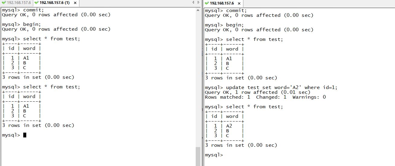

2、读已提交(Read committed)级别案例分析

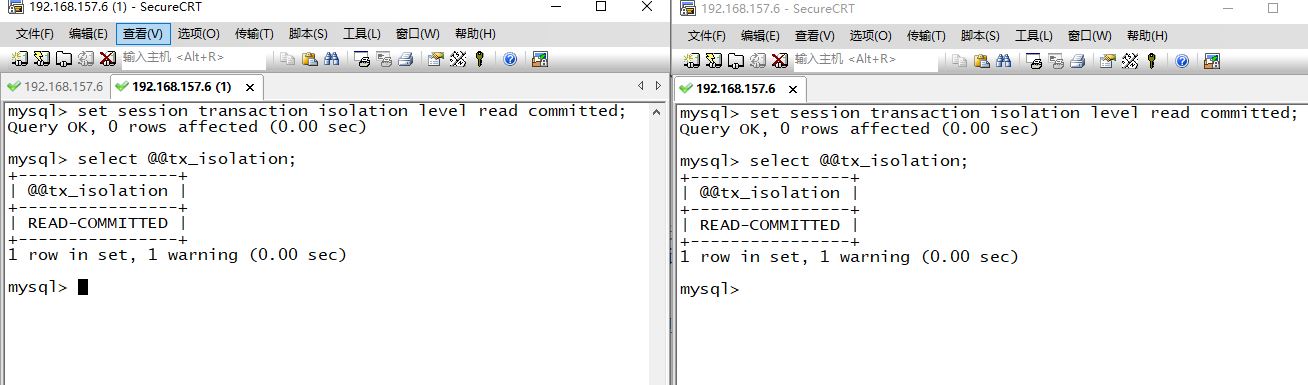

我们设置系统当前会话隔离级别为:Read committed
set session transaction isolation level read committed;select @@tx_isolation;
我们可以看到隔离级别已经调为read committed。我们知道,这个级别是不可能会发生脏读,但是可能会发生不可重复度、幻读。那么我们重新按照上面的例子看看有没有发生脏读。
脏读用例如下:
1、事务A开启事务,查询test表
2、事务B开启事务,查询test表,后将id为1的记录修改为A2
3、此时事务B未提交,查看事务A能否读取到A2,若能读取,表明发生了脏读。

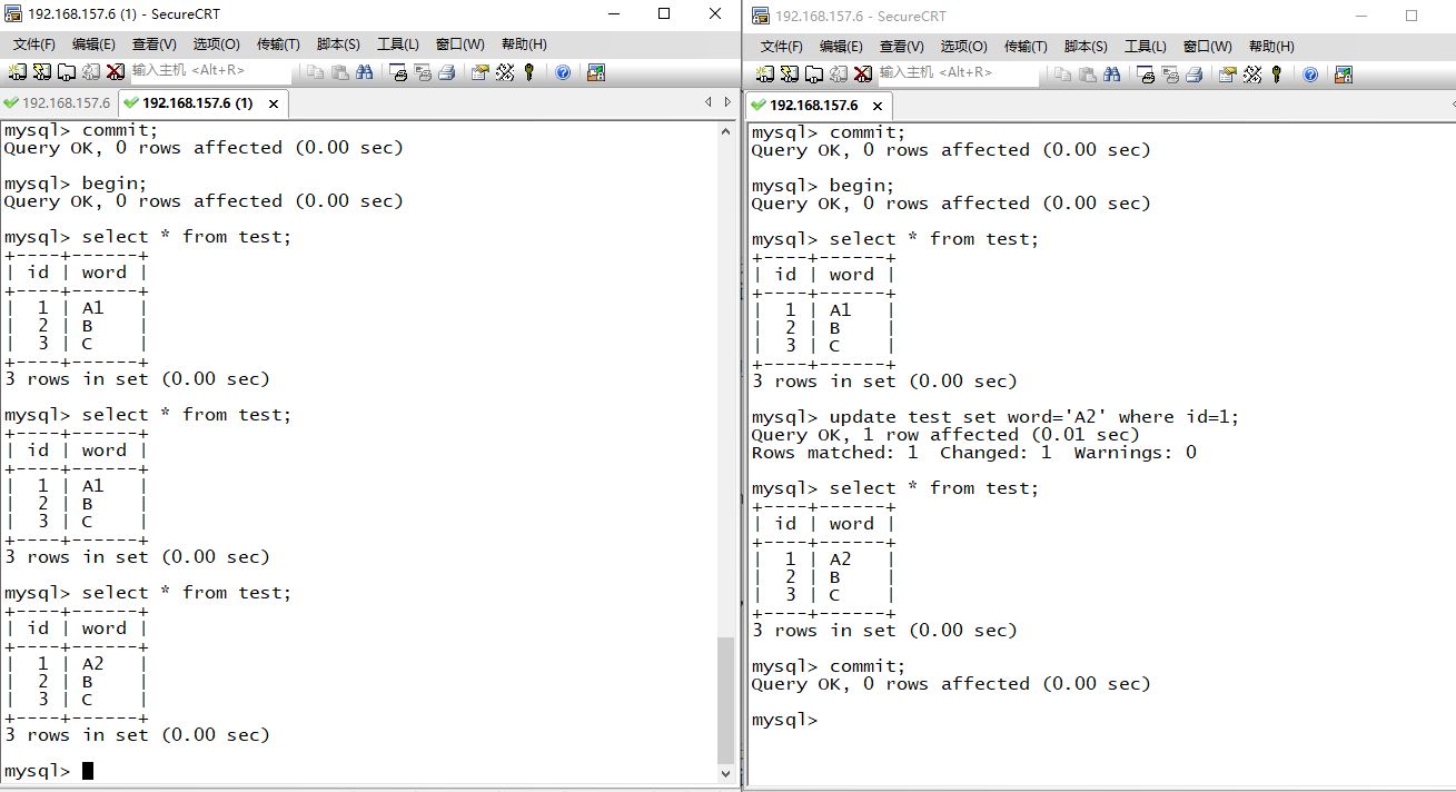

我们可以看到,当隔离级别调成读已提交(Read committed)后,脏读就没有发生了,但是此时我们事务B提交,然后A再读,结果如下:
我们看到,事务A也变化了,表明发生了不可重复读,事务A第一次和第二次读取的结果发生了变化。

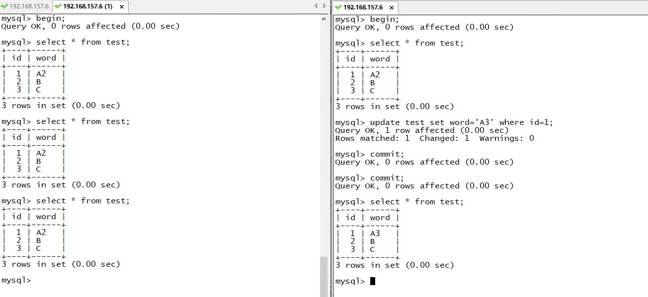

不可重复读用例如下:
1、事务A开启事务,查询test表
2、事务B开启事务,查询test表,后将id为1的记录修改为A3
3、此时事务B未提交,查看事务A能否读取到A3,若不能读取,表明未发生脏读。
4、此时把事务B提交,查看事务A能否读取到A3,若还是不能,表明未发生不可重复读。
有结果可以知道,事务A读取的记录一直都是A2,就算事务B提交了也不会有影响,所以可重复读(Repeatable read)级别不可能会发生脏读和不可重复读。那可不可能发生幻读呢?

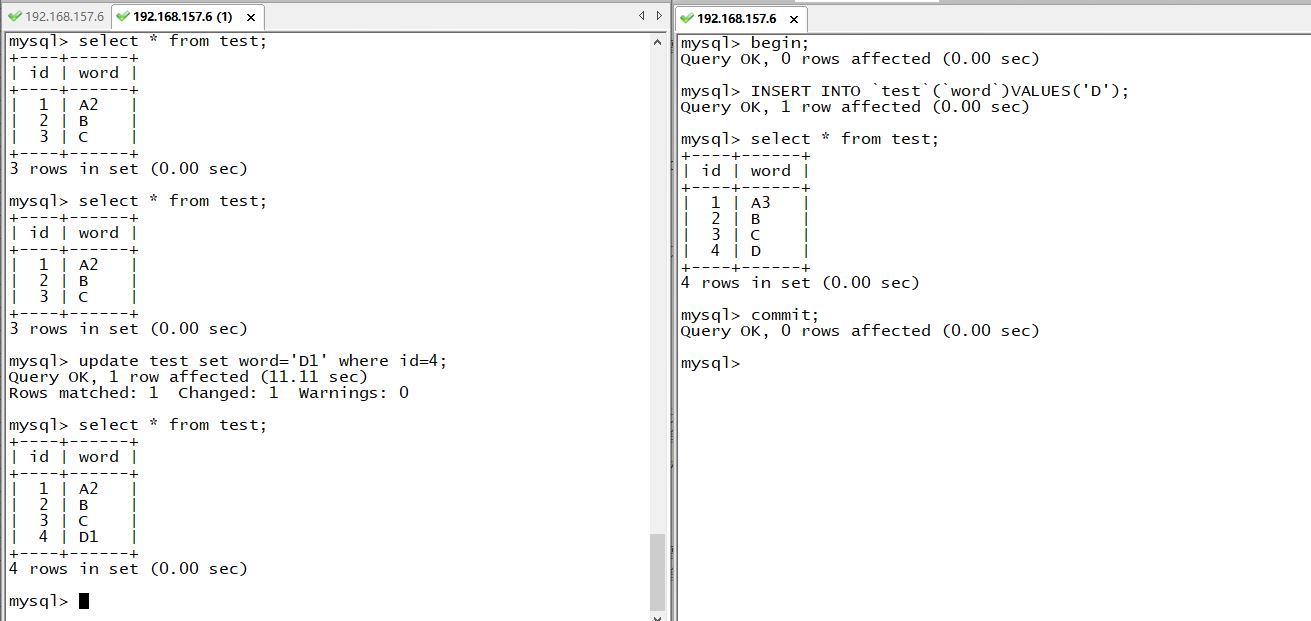

我们在事务B插入一条数据(4,D),然后提交。
INSERT INTO `test`(`word`)VALUES('D');
然后A也修改id未4的数据把D修改未D1,发现修改成功了,明明本来没有数据D的,现在突然就有了,好像出现了幻觉一样,所以这里发生了幻读。

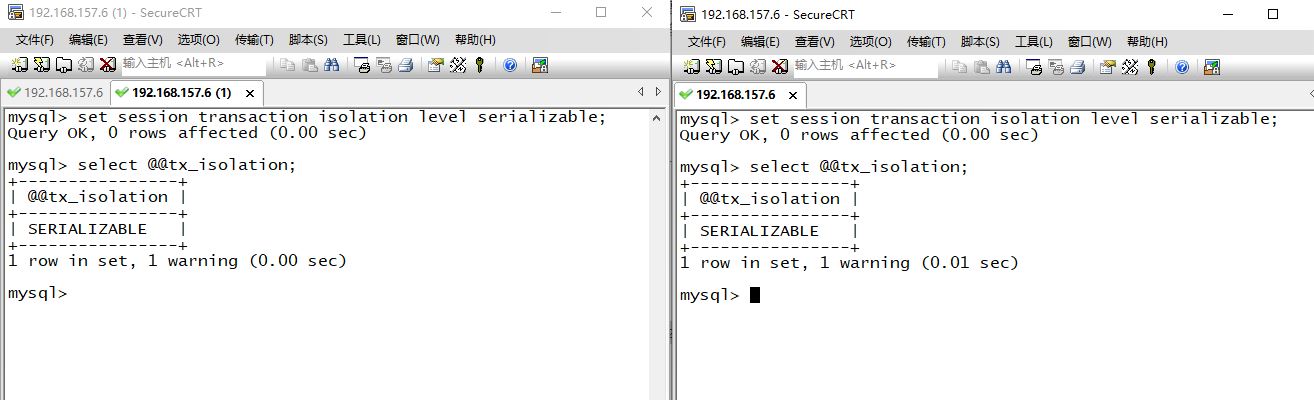

4、可串行化(Serializable)级别案例分析
我们设置系统当前会话隔离级别为:Serializable
set session transaction isolation level serializable;select @@tx_isolation;
我们可以看到隔离级别已经调为read committed。我们知道,这个级别是不可能会发生脏读、不可重复度和幻读。那么我们重新按照上面的例子看看有没有发生幻读。
幻读案例

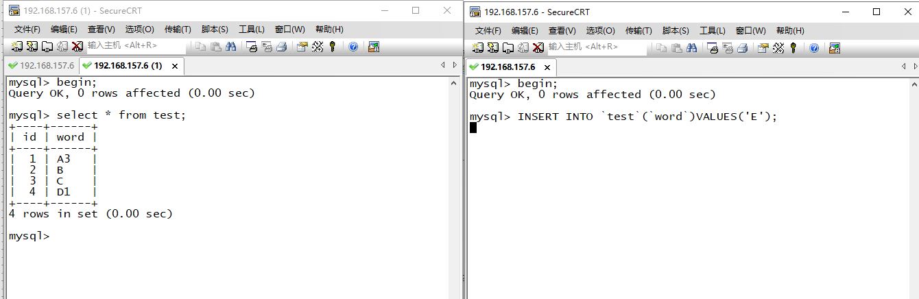

1、事务A开启事务,查询test表
2、事务B插入一条数据(5,E)
INSERT INTO `test`(`word`)VALUES('E');
我们发现,事务B直接卡住了,所以不可能发生幻读。
