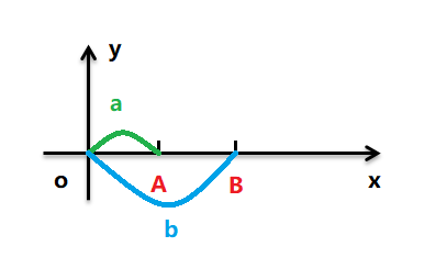

算术运算
如图所示:
OA = a;
OB = b;
AB = b - a;
首先我们把 AB 之间的距离 b - a 赋值给 a,此时 AB = a, OB = b 。

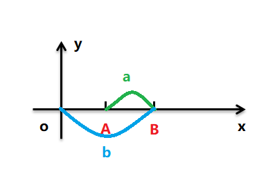

由于要达到 ab 交换的目的,所以 OA 要等于 b,而此时 OA 的距离为 b - a ,所以得将 b - a 赋值给 b ,此时 OA = b, AB = a 。

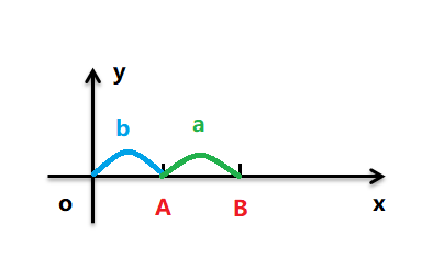

很容易从图中看出,OB 的距离为 b + a,所以我们只需要将 b + a 赋值给 a 就可以完成两者的交换了。
综上所述,我们的步骤为
int a = 10;
int b = 15;
a = b - a; //b=15;a=5;
b = b - a; //b=10;a=5;
a = b + a; //b=10;a=15;

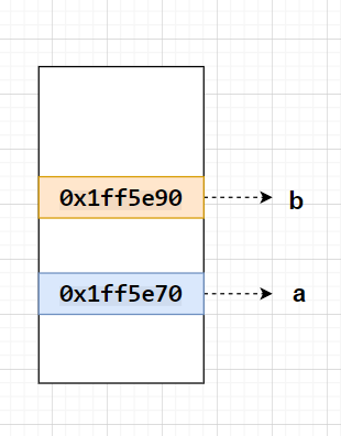

我们可以把 a 和 b 想象为内存中的地址值,假设 a 为 0x01ff5e70 ,b 为 0x01ff5e90 ,而 b - a 表示两个变量在内存中的储存位置隔了多少个字节。所以我们理论上也可以按算术运算的逻辑来交换两个变量的值。
