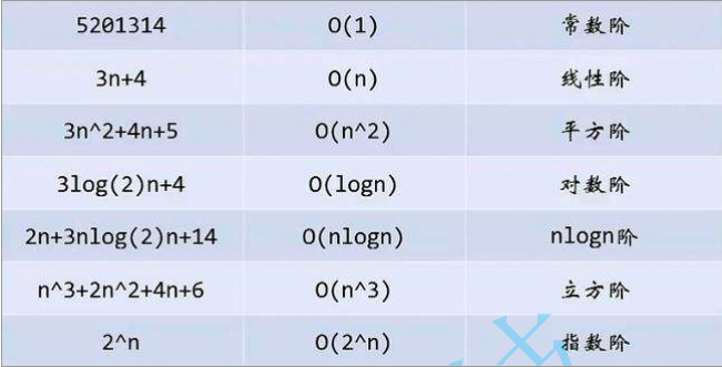

1️⃣ 用常数1取代运行时间中的所有加法常数
2️⃣ 在修改后的运行次数函数中,只保留最高项
3️⃣ 如果最高阶项存在且系数不是1,则去除与这个项相乘的系数,得到的结果就是大O阶
💨 对于上面的Func1函数,使用大O的渐近表示法后,时间复杂度为O(N^2)

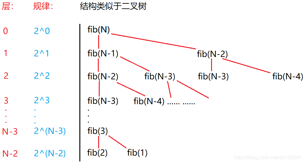

long long Fib(size_t N)
 	if(N < 3)
 		return 1;
 	return Fib(N-1) + Fib(N-2);
📝 分析:
2^0 + 2^1 + 2^2 + 2^3 … +2^(N-3) + 2^(N-2)
使用大O渐近表示法:O(2^N)

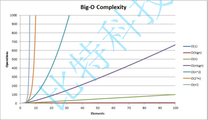

💦 常见的复杂度对比
