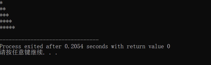

②循环遍历输出(需要找要图形的输出规律)
比如下面2.各类三角形中第一个基本三角形:
#include <stdio.h>
int main(){
	for(int i=1;i<=5;i++){
		for(int j=1;j<=i;j++){
		   printf("*");
		printf("\n");
结果如图:

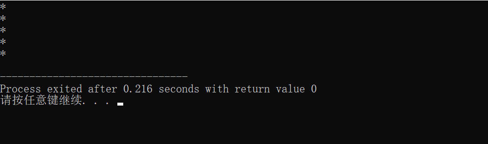

但是如果只用第一层循环,结果如图:
发现第一层循环是控制列的,而第二层自然是控制行的咯
流程简要解释:
基本三角形由上向下从 1个 " * " 到 5个 " * " 那每行的 " * "就要有变化,所以j<=i,因为i是从1到5的。
i=1时j <= 1 j层循环 j=1循环一次 输出一个* 然后 j++ j =2 大于 i 跳出j层循环,换行一次,然后i++,i=2
i=2时j <= 2 j层循环 j=1循环两次 输出两个**
依次类推就输出了如下图形:

①基本三角形(左下三角形)
如图:
#include <stdio.h>
int main()
		   printf("*");
		printf("\n");

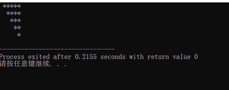

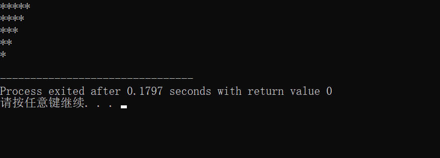

②左上三角形
如图:
#include <stdio.h>
int main(){
		for(int j=i;j<=5;j++)
		   printf("*");
		printf("\n");

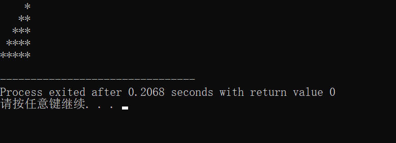

③右下三角形
ps:联系左上三角形进行理解,它们是相对的。
如图:在这里插入图片描述
#include <stdio.h>
int main(){
		for(int j=1;j<=5-i;j++) //相比前两个多加了for循环
        {                       //相当于输出了一个左上空格三角形
		   printf(" ");
		for(int n=1;n<=i;n++)
		   printf("*");
		printf("\n");
	return 0;

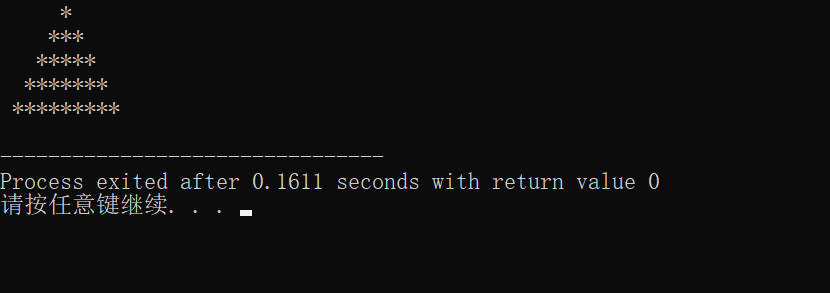

⑤正向等腰三角形
ps:联系右下和左下三角形进行理解,它们合并,去掉多余的交集边,就成了正等腰三角形。
如图:
#include <stdio.h>
int main(){
	for(int i=0;i<=4;i++)
		for(int j=0;j<=4-i;j++)
	     	printf(" ");
		for(int k=0;k<=i*2;k++)
		  printf("*");
		printf("\n");
	return 0;

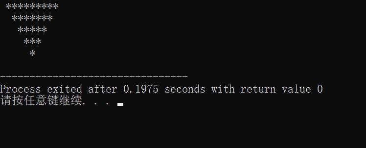

⑥倒向等腰三角形
ps:联系右上和左上三角形进行理解,它们合并,去掉多余的交集边,就成了倒等腰三角形。
如图:在这里插入图片描述
#include <stdio.h>
int main()
		for(int a=0;a<=4;a++)
		for(int b=0;b<=a;b++)
			printf(" ");
		for(int c=0;c<9-2*a;c++)
		  printf("*");
		printf("\n");
	return 0;

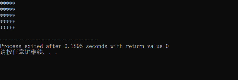

⑦正方形
ps:联系基本三角形
如图:在这里插入图片描述
#include <stdio.h>
int main(){
	for(int i=1;i<=4;i++)
		for(int j=0;j<=4;j++)
		   printf("*");
		printf("\n");

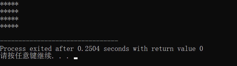

⑧长方形
ps:联系基本三角形
如图:在这里插入图片描述
#include <stdio.h>
int main(){
		   printf("*");
		printf("\n");

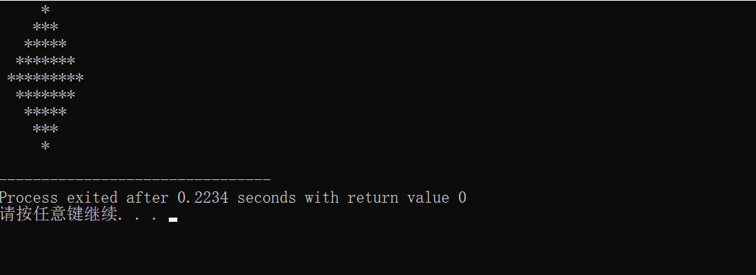

⑨菱形
ps:联系正向和倒向等腰三角形进行理解,它们合并,去掉多余的交集边,就成了菱形。
如图:在这里插入图片描述
#include <stdio.h>
int main(){
	     	printf(" ");
		  printf("*");
		printf("\n");
   for(int a=1;a<=4;a++)
			printf(" ");
		  printf("*");
		printf("\n");
 	return 0;
