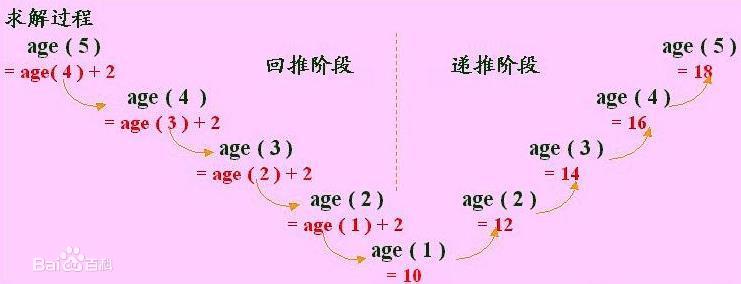

递归定义:
程序调用自身的编程技巧称为递归( recursion)。
递归从字面上我们可以理解为:
递去+归来 如下图
使用递归的目的
简要:简化代码量,方便运算
