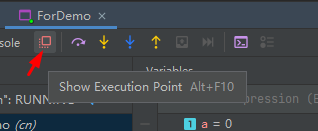

Show Execution Point:回到当前激活的断点处。效果:若你鼠标现在在别的页面/别的类上面,点击它快速“归位”
image-20220125132720826

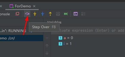

Step Over步过:也叫单步调试,一行一行往下走,若这一行是方法也不会进入里面去。这个应该是平时使用得最多的按钮了,没有之一。所以,建议记住你的快捷键来提高效率哈
image-20220125133120282

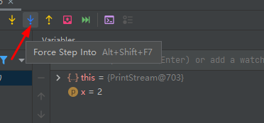

Force Step Into强制步入:能进入任何方法,包括JDK的。一般查看底层源码才会用到它
image-20220125133218787

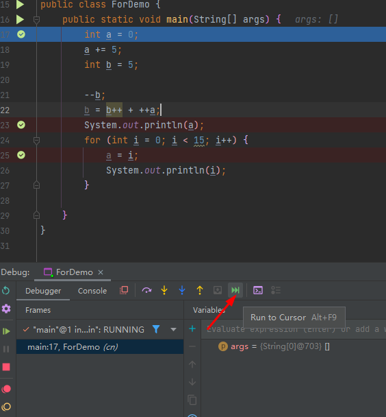

  • Run to Cursor运行到光标处:你想要代码在哪里停一下,就把光标放在哪就成。这个功能实在太好用了,大大缓解了密密麻麻的断点,强烈推荐
    image-20220125133759210

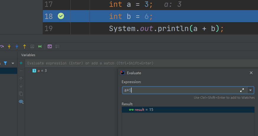

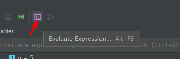

  • Evaluate Expression表达式计算器:看图标就是个计算器嘛,所以你可以在这里执行任何合法的表达式
    image-20220125134655097
    image-20220126082702742

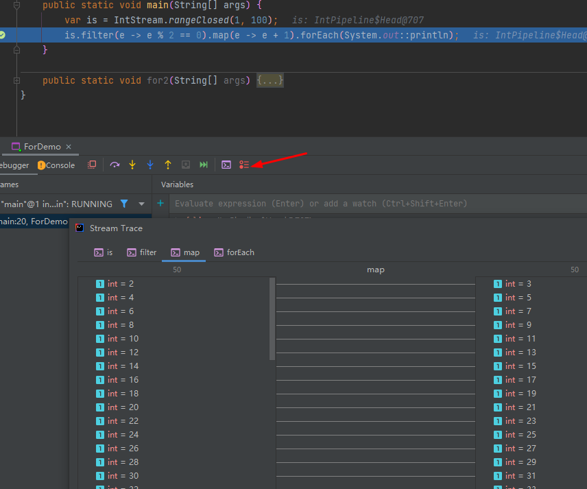

  • Java 8的流行,彻底让流式编程走进我们的视野。使用Stream编程的好处众多,但一直被大家诟病的是难以阅读和难以调试,特别是后者。
    为了调试它,我们经常需要插入其它断点,并分析流中的每个转换,不可为不麻烦。还好IDEA提供了处理该痛点的“能力”:当调试器在Stream API调用链之前或之内停止时,点击Trace Current Stream Chain这个图标即可以“非常好看”的图形化方式展示出来,一目了然:
    image-20220125135009787
image-20220125135337637

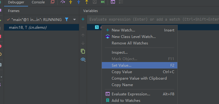

  • 调试时动态修改变量的值
    image-20220126082407677

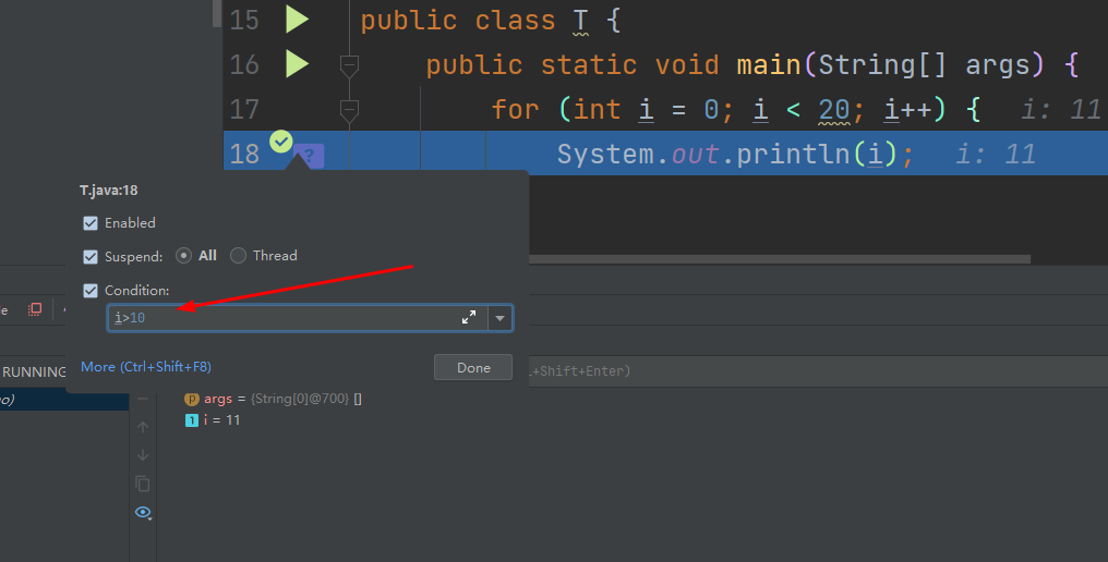

  • 条件进入断点方式
    image-20220126083029544

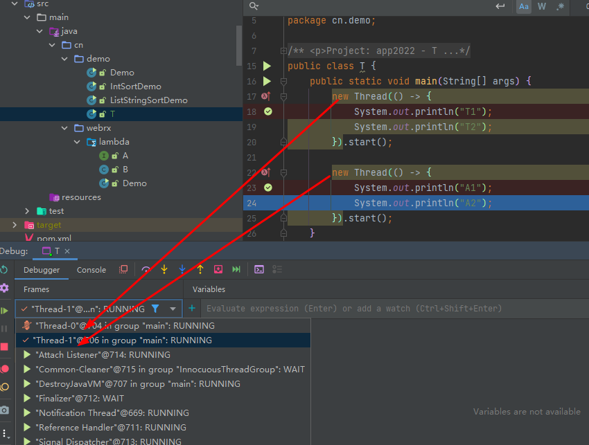

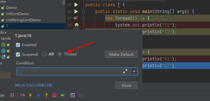

  • 多线程调试技术,每个线程设置断点,并设置Thread模式,可控制线程的调试顺序
    image-20220126083914961
    image-20220126083850666

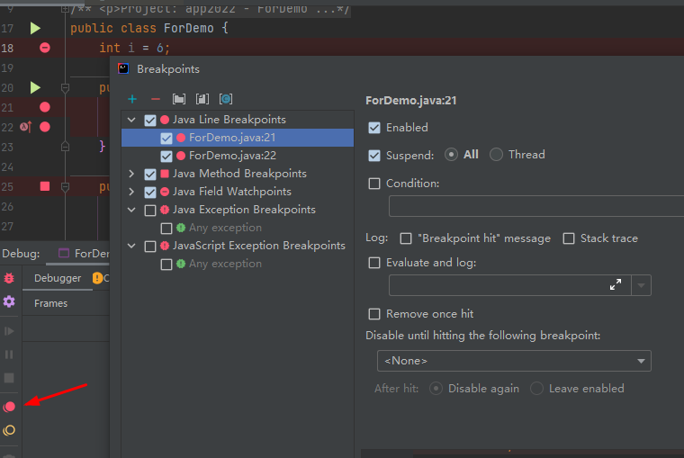

四大断点类型
IDEA把断点分为四大类型(截图中只有三类):
  1. Line breakpoint(行断点):图中红色小圆圈。顾名思义,在指定代码行设置断点
  2. Field watchpoint(属性断点):图中红色小眼睛。打在类的属性(static or 非static)上的断点,作用是在该属性读取和写入时激活
  3. Method breakpoint(方法断点):图中红色小菱形。标记在方法签名的那一行,在该方法执行的入口/出口处被激活

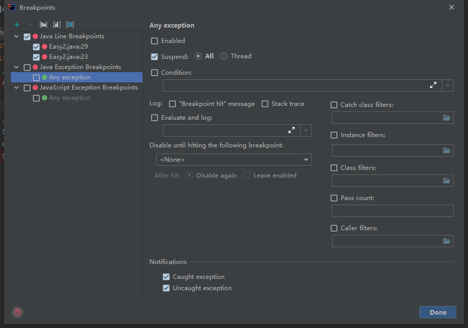

  4. Exception breakpoint(异常断点):红色小闪电。这是一个特殊但很好用的断点,当程序抛出指定异常时会激活异常断点。和其它断点不同,异常断点是项目全局的,它不需要打在具体某一行上
image-20220125135851700
